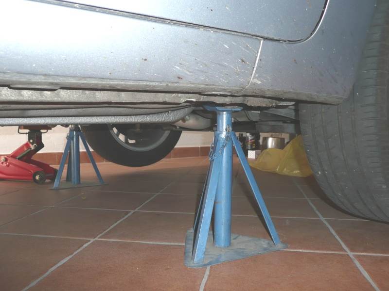

Il mio dubbio era se ci fosse qualche punto che mi permetta di fare questo:

Ciao a tutti anche io mi sono cimentato nella sostituzione dei cerchi con gomme estive, e facendo una ruota per volta ed abbastanza velocemente grossi pericoli non ce ne sono... certo è se uno vuole cimentarsi in un cambio freni secondo per lavorare in sicurezza una volta levata la ruota mettere un altro cric sotto la sospensione non vedo altre alternative!
Quando ho cominciato a fare il cambio gomme usavo un cric economico comprato da Obi, poi sono passato ad un cric migliore che mi da' molta piu' sicurezza ed alza contemporaneamente la ruota anteriore e posteriore. L'unica cosa e' che piu' alto della minigonna quindi devo mettere una tavola sotto la gomma anteriore .
Io ho un cric idraulico a carrello, che posiziono sotto il supporto anteriore. Sollevata l'auto, posiziono un cavalletto sotto il supporto posteriore e abbasso il cric quel tanto che basta a far lavorare il cavalletto, in modo da ripartire il peso tra cric e cavalletto.
Alla fine mi sa che mi dovrò affidare al cric per il sostegno e mettere il cavalletto solo come sicurezza per non demolire il fonoassorbente.
La posizione direi, che almeno per l'anteriore è buona quella sotto la culla.

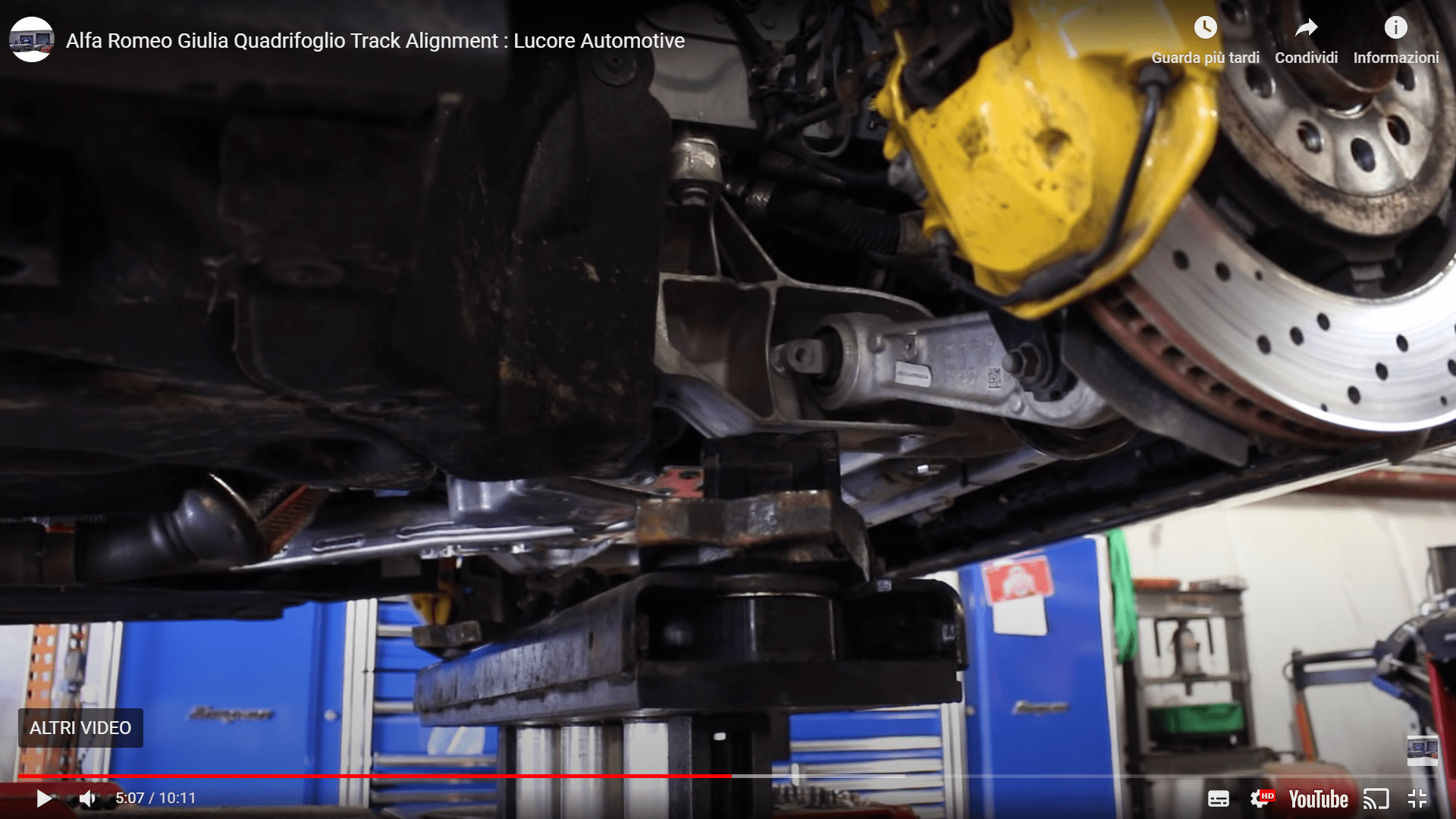

Quello della foto ci sostiene una quadrifoglio...
Comportiamoci sempre con giudizio dove è a rischio la sicurezza eh. Un video su Youtube non necessariamente deve essere preso come esempio. Esistono crick idraulici a carrello con dispositivi di sicurezza meccanici supplementari.
