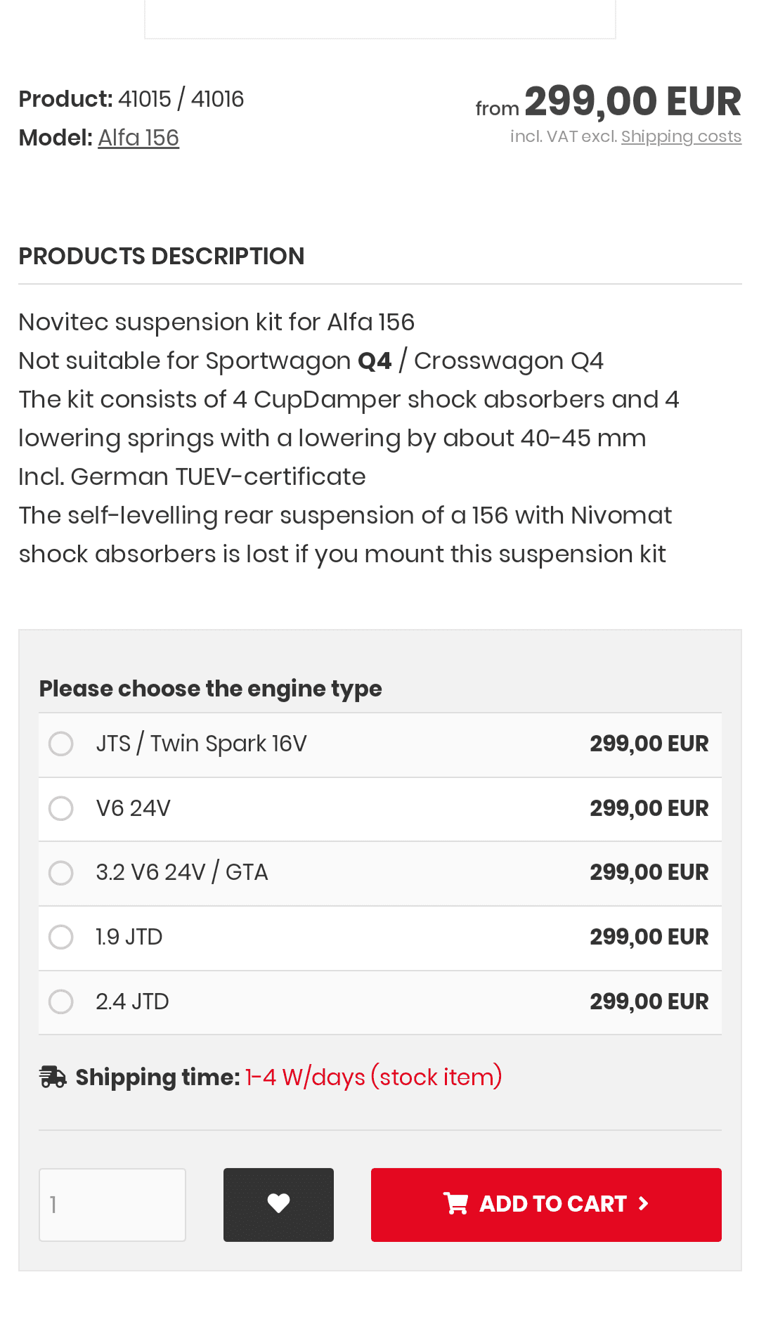

Ciao Kormrider, ho visto il kit ammortizzatori e molle che hai segnalato. Il prezzo sembra ottimo.
Due domande: è valido come kit? Rispetto all'originale l'auto si abbassa di molto?
Da ultimo riporto dal sito:
DESCRIZIONE DEI PRODOTTI​
Kit sospensioni Novitec per Alfa 156
Non adatto per Sportwagon Q4 / Crosswagon Q4
Il kit è composto da 4 ammortizzatori CupDamper e 4 molle di abbassamento con abbassamento di circa 40-45 mm
Incl. Certificato TUEV tedesco
La sospensione posteriore autolivellante di una 156 con ammortizzatori Nivomat viene persa se monti questo kit sospensioni
Che significa? La sospensione posteriore autolivellante di una 156 con ammortizzatori Nivomat viene persa se monti questo kit sospensioni

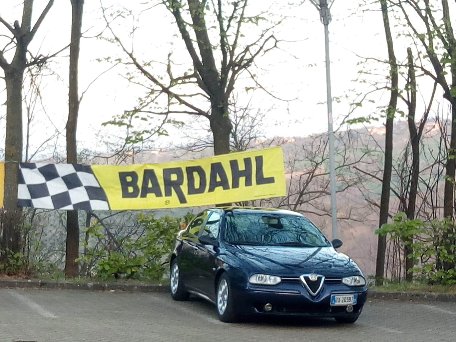

Si vanno alla grande, almeno per me personalmente, per quelli che sono i miei canoni di assetto. Riduzione e annullamento dell'effetto peschereccio della serie "pesca in alto mare" che la 156 si porta dietro fin dalle origini.
Il prezzo è veramente buono, per non dire ottimo. soltanto 4 anni fa li pagai 500 piuli a prezzo pieno, adesso "non costano niente" e valgono tutti i 300 euro spesi. Le molle sono sempre le classiche eibach ma marchiate novitec. Non è affatto roba asiatica, gli ammortizzatori sono gli AL-KO (produzione spagnola). E comunque Lo stesso assetto l'ho montato anche sulla giulietta nuova, differiva esclusivamente per la tipologia di ammortizzatori che su giulietta ho speso di più andando con i Bilstein B8 anche perché l'assetto già pronto che ho preso per il 156 non è configurabile per giulietta progetto 940.
Di quanto scende? Qualche fotografia vale più di 200 000 chiacchiere:
Sai che alcune 156 soprattutto le sport vagone, avevano le sospensioni con il sistema autolivellante automatico. In sostanza quando si caricava il porta bagagli per evitare l'effetto barcone impennato, questa tipologia di sospensioni "automatiche" andava a pareggiare l'altezza del posteriore con l'anteriore. Ecco, siccome questa tipologia di assetto NIVOMAT era originale della casa e prevedeva, prevede tutt'ora per chi ne ha una, molle ed ammortizzatori specifici e molto particolari, quando si decide di andare a sostituire molle ed ammortizzatori con dei componenti sportivi o altro, si deve sapere che andrà per forza di cose a smontare e rimuovere definitivamente i componenti originali, rispettivamente molla e ammortizzatore, e dato che le molle del Sistema Nivomat, devono lavorare obbligatoriamente con i suoi ammortizzatori specifici che sono completamente differenti, optando per una serie di ammortizzatori e molle sportivi, si va a perdere questa caratteristica tecnica del sistema autolivellante Nivomat.
