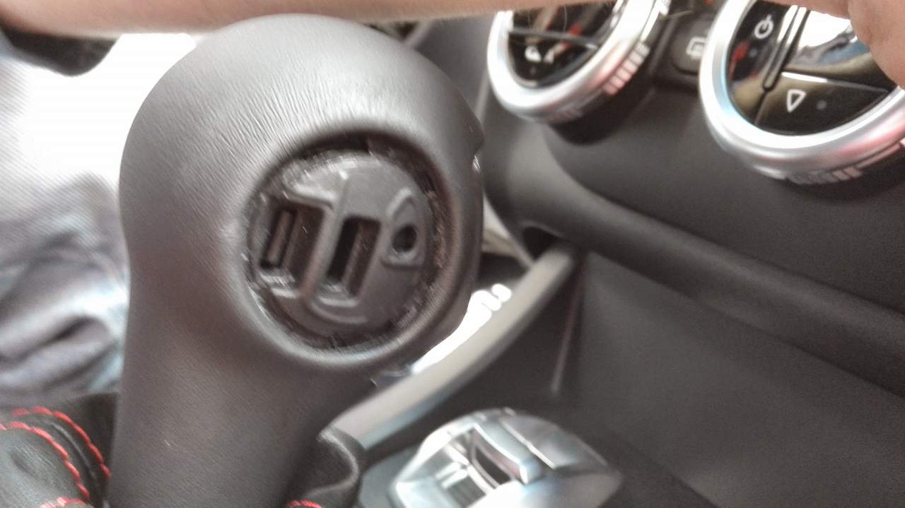

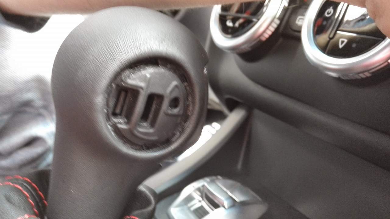

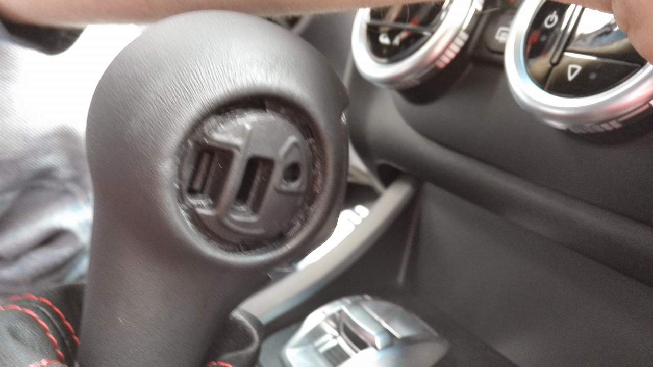

Rimuovere i due coperchi cromati laterali del pomello.
Nella parte posteriore del pomello (verso il freno a mano) noterete la molletta di plastica che tiene in posizione il tasto usato per mettere in R o P. Bene, premetele con un cacciavite contemporaneamente da entrambi i lati e il tasto uscirà dalla sua sede. Tiratelo bene verso l'esterno finchè non sarà ben fermo.

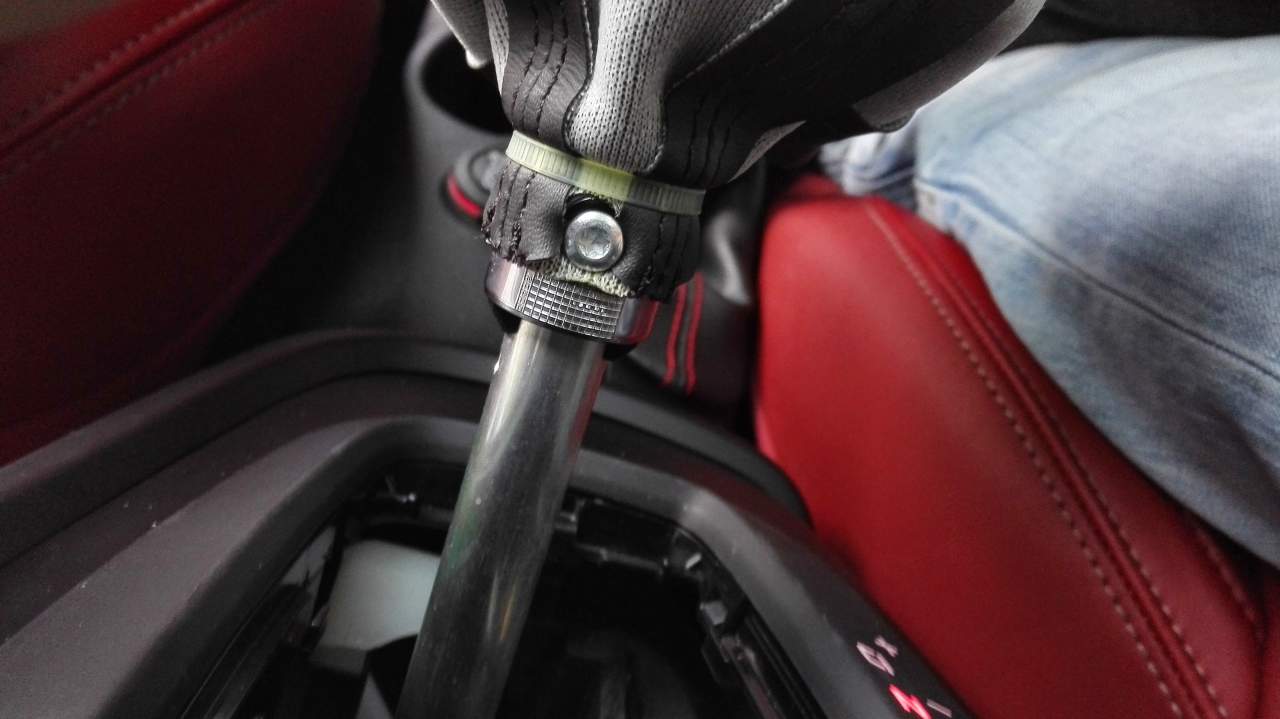

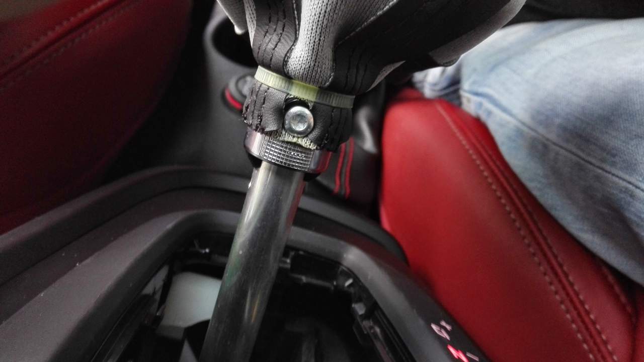

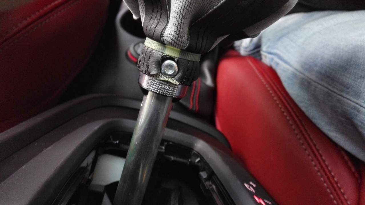

Una volta fatto alzate la cuffia e, dal lato delle manopole del clima avrete questa vite.
Svitatela e magicamente il pomello si sfilerà insieme alla cuffia (che è collegata al pomello con una banalissima fascetta di plastica).
Visualizza allegato 116700
Visualizza allegato 116701
