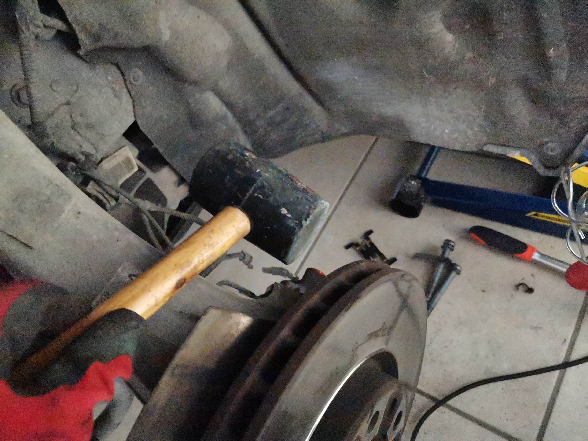

Fare leva aiutandosi con un cacciavite piatto fra disco e pastiglie in maniera di fare rientrare un po' i pistoni nelle pinze in maniera da creare del lasco fra le stesse e il disco. Togliere quindi la pinza e ruotare delicatamente il tutto verso l'interno auto. Le pastiglie rimangono praticamente in mano senza fare null'altro. Prossimo passo togliere la vite che fa da fermo sul disco.
Visualizza allegato 201102
Un leggero colpetto col martello di gomma, e in un secondo si sblocca
Visualizza allegato 201103
Togliere quindi il disco e montare quello nuovo dopo aver passato una spazzola di ferro, a mano o col trapano, per togliere l'ossido che si era formato col tempo, ed evitare possa fare in qualche modo spessore, e non permettere il perfetto appoggio del nuovo disco ed il conseguente originarsi di vibrazioni in frenata.
