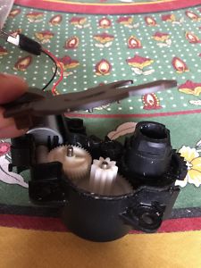

  1. Salve ragazzi, ho finalmente trovato in commercio gli ingranaggi del monitor del radionav della mia giulietta, ma prima di metterci le mani voglio chiedervi se qualcuno di voi li ha già sostituiti e il grado di difficoltà riscontrato. Il venditore mi dice che è un lavoro semplicissimo, ma secondo lui meno semplice è lo smontaggio del monitor dal cruscotto. Che mi dite ? Avete consigli o dritte da darmi ? :)

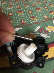

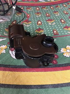

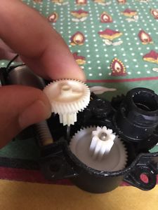

  6. Guarda, gli ingranaggi costano una 40ina d'euro spediti e la loro sostituzione dovrebbe essere semplice. Inserisco le foto che una persona gentilissima mi ha inviato. Mi piacerebbe sapere come si smonta il nav pero' ! Nessuno ha alcune foto.... ? foto Sostituzione ingranaggi monitor radionav. Giulietta. - 1foto Sostituzione ingranaggi monitor radionav. Giulietta. - 2foto Sostituzione ingranaggi monitor radionav. Giulietta. - 3foto Sostituzione ingranaggi monitor radionav. Giulietta. - 4

    Non so se abbiamo lo stesso problema, so solamente che ho dovuto scollegare il filo del motorino per non farlo muovere più, temevo si danneggiasse di più.
  8. Da quello che mi dici sembrerebbe qualcosa relativo al fine corsa o altro aggeggio che blocca (o dovrebbe bloccare) il motore, appunto, a fine corsa. Probabilmente si trova nel complesso ingranaggi. Vedi qualcosa? Dalle foto non si capisce. Nel mio caso agisce casualmente "a capocchia", nel tuo non funzionava più. Se non erro c'era un 3D che trattava degli scricchiolii del radionav e dava indicazioni per aprirlo. Cerco di recuperarlo e te lo segnalo.
