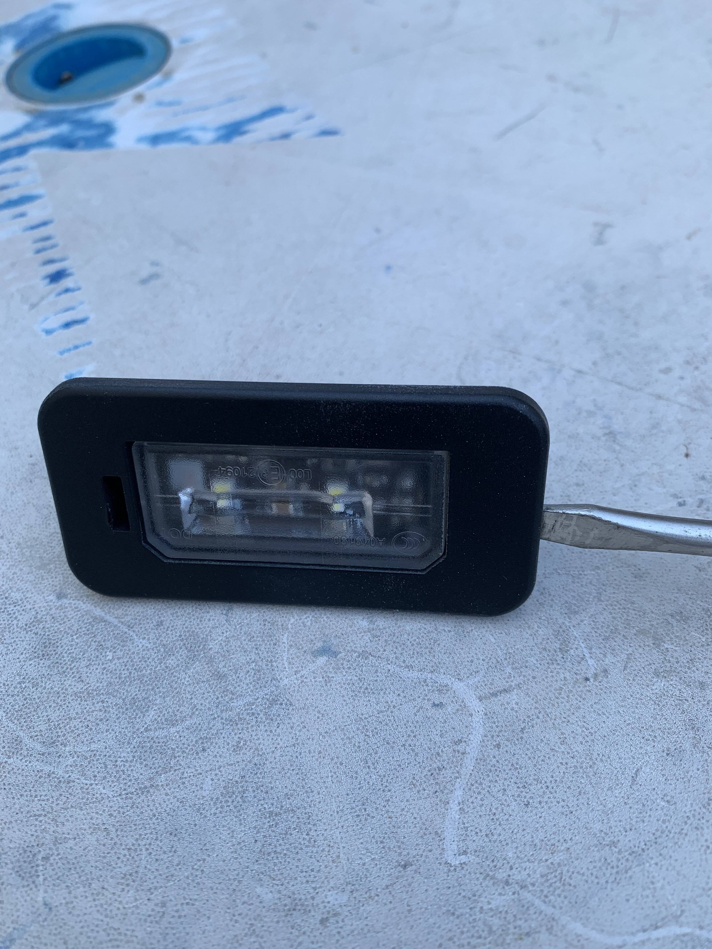

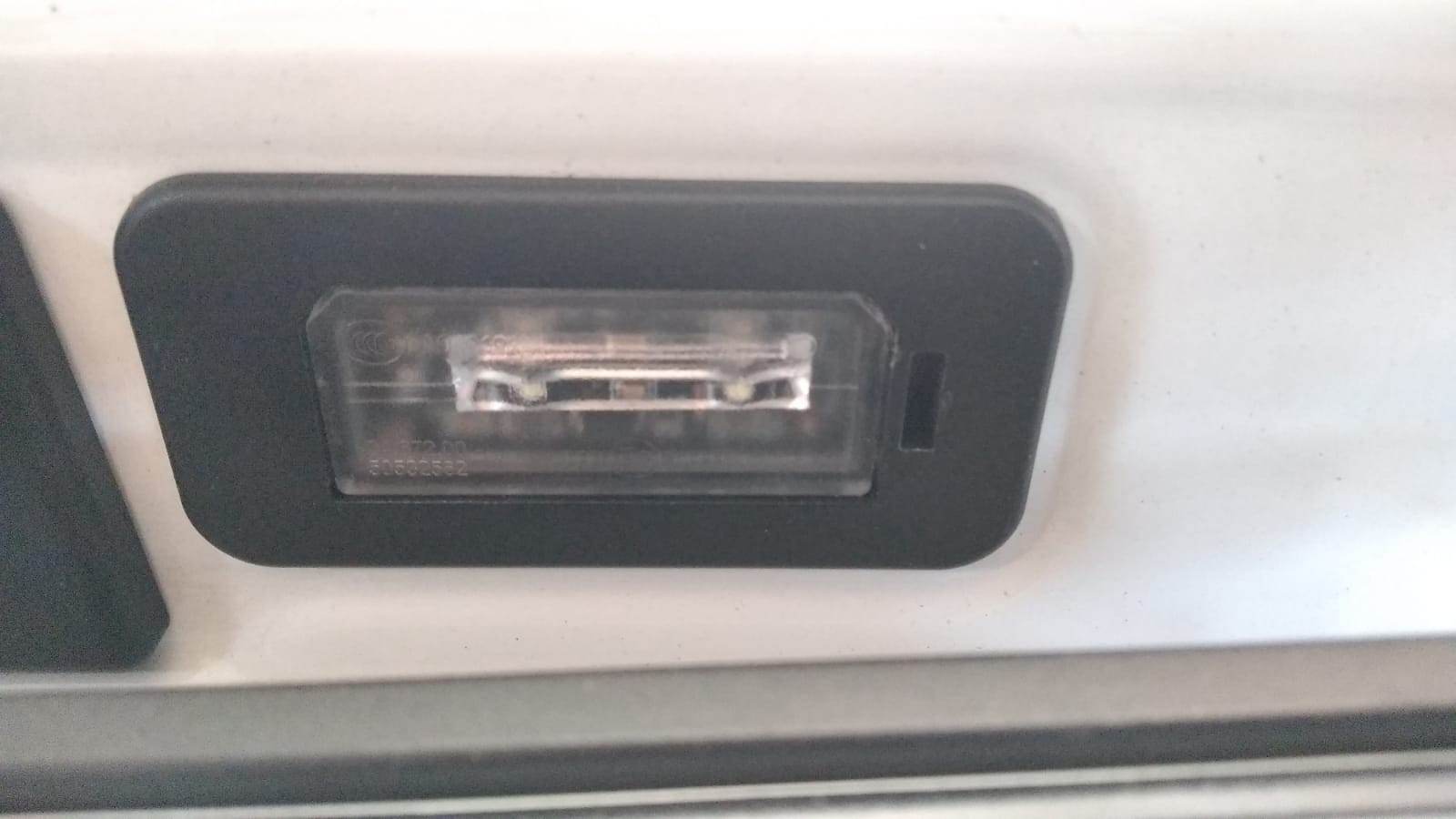

Buongiorno,
ho letto molte discussioni su come cambiare le luci targa ma non c'è ne sono relative alla Giulia.
Ho notato che sulle mie c'è un foro, ho provato a mettere dentro un cacciavite o qualcosa di appuntito ma non c'è niente su cui far leva.
Come faccio a sostituire la lampadina?
Devo comprare tutto il blocco come questo?

Dall'immagine che hai postato si evince che sono LED pertanto non c'è una classica lampada che si "fulmina".
Quando i LED non funzionano devono essere sostituiti...
E come posso fare per sostituirlo perchè ho paura di sforzare troppo e rompere qualcosa

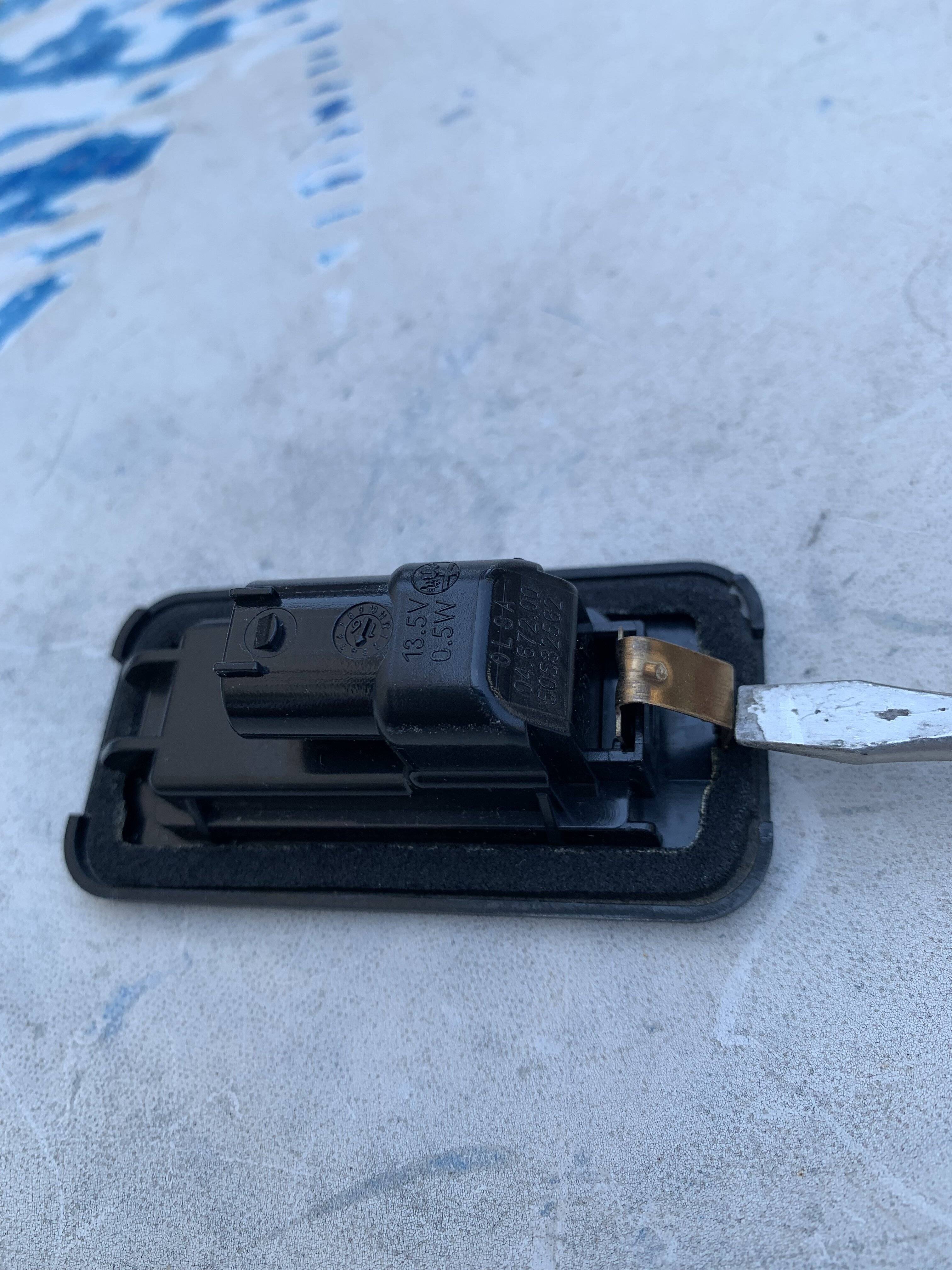

Il ricambio sembrerebbe avere la classica asola dove infilare un cacciavite piano e spostare una linguetta elastica comunque non conoscendo con certezza le modalità, passo la mano.....;)

va sostituito tutto il portalampada perché la Giulia ha le luci targa a led, quindi senza lampadina. Compra quello nuovo così hai la possibilità di vedere gli incastri e capirai come disincastrare quello sulla vettura
