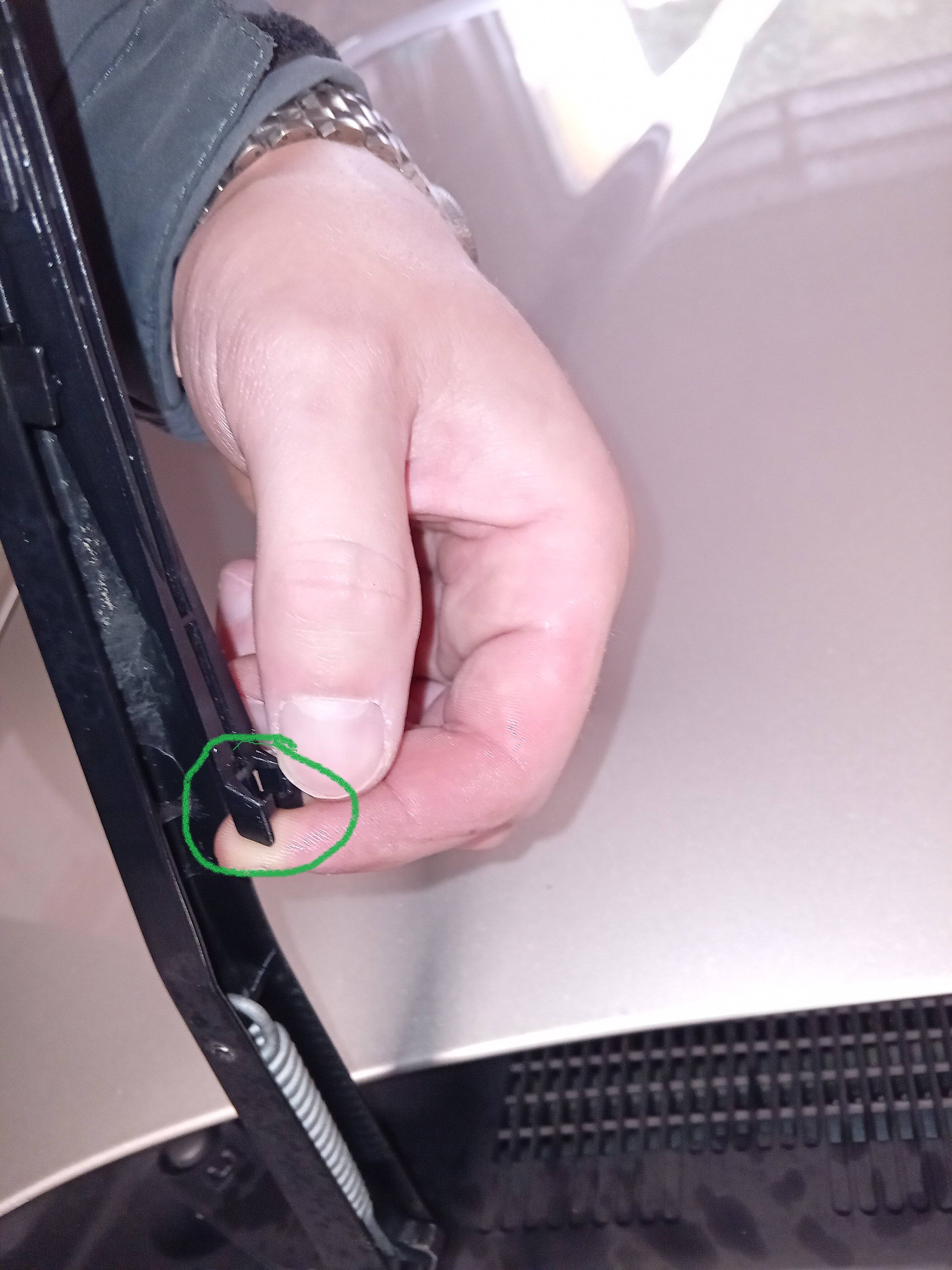

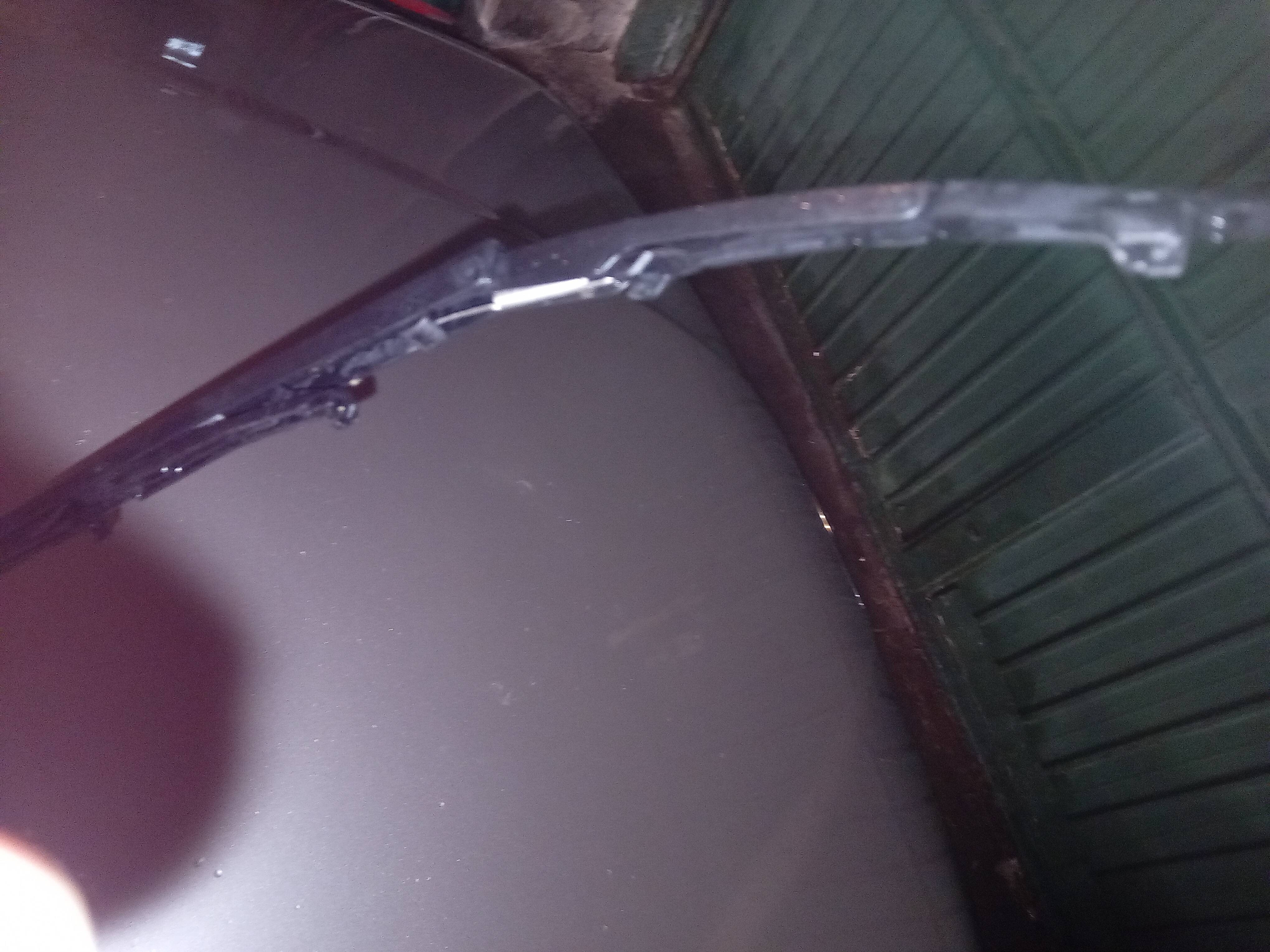

Onorevoli del Vecchio e dell'Antiquato, sono qui perché non riesco a trovare le spazzole tergi complete per la prima serie delle versioni boxer. Per chi si fosse sintonizzato solo adesso si tratta del 145 boxer prima serie, annate 1995 ~ 1996. Le spazzole in questione hanno dei bracci particolari e l'elemento interno che tiene il gommino risulta carenato. Il problema è che nel sfilare via i vecchi gommini ormai sfilacciati, si sono rotti i due piccoli gancini dentro un passaggio guida con il risultato che anche i gommini nuovi bosch non stanno al loro posto. Prima di arrendermi alla sostituzione di tutti e due i bracci completi con le versioni successive vorrei riuscire a trovare le sue originali in quanto ritengo che siano senza dubbio migliori e molto silenziose oltre ad avere dei gommini tergi molto spessi e di assoluta qualità.

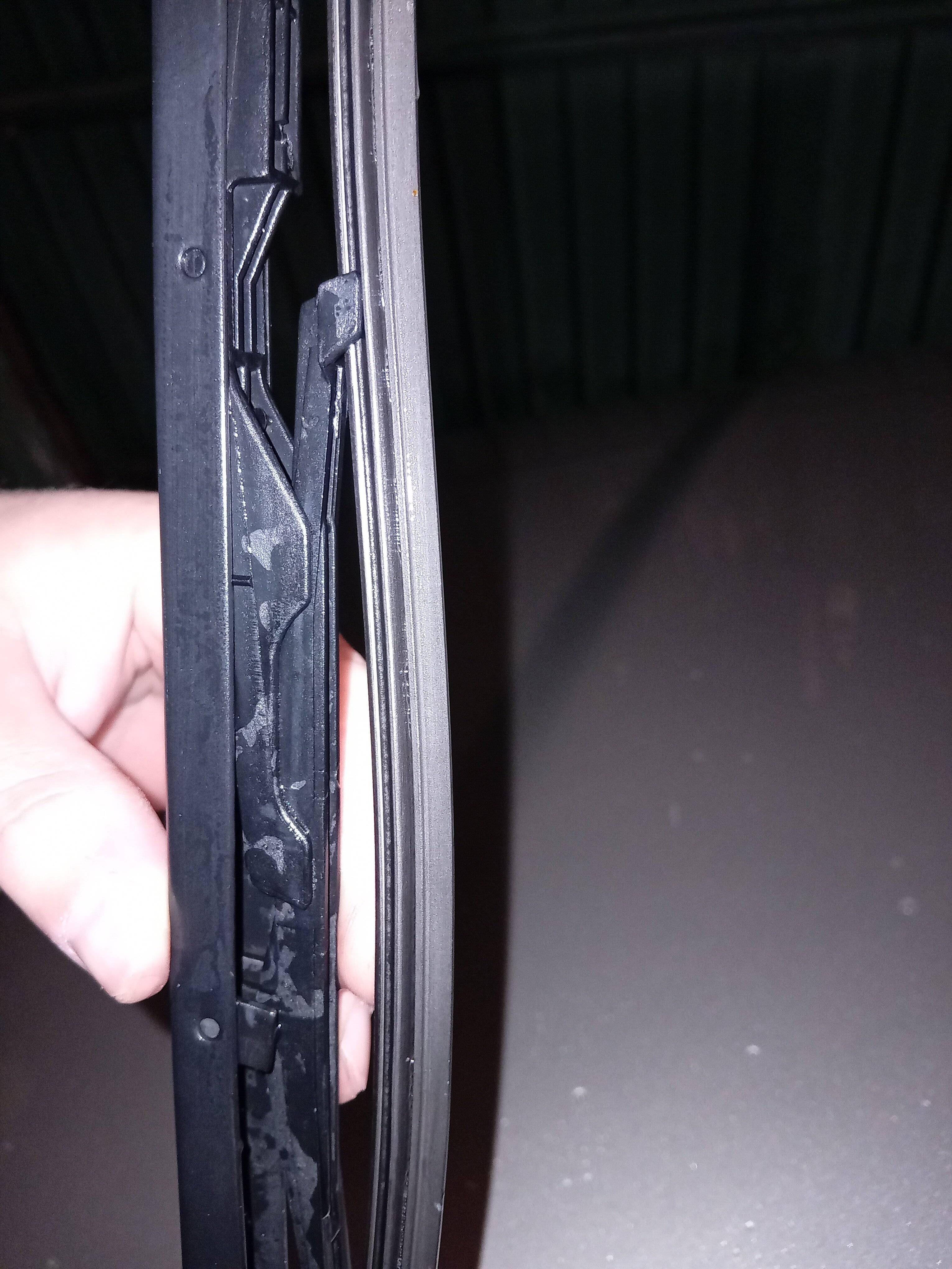

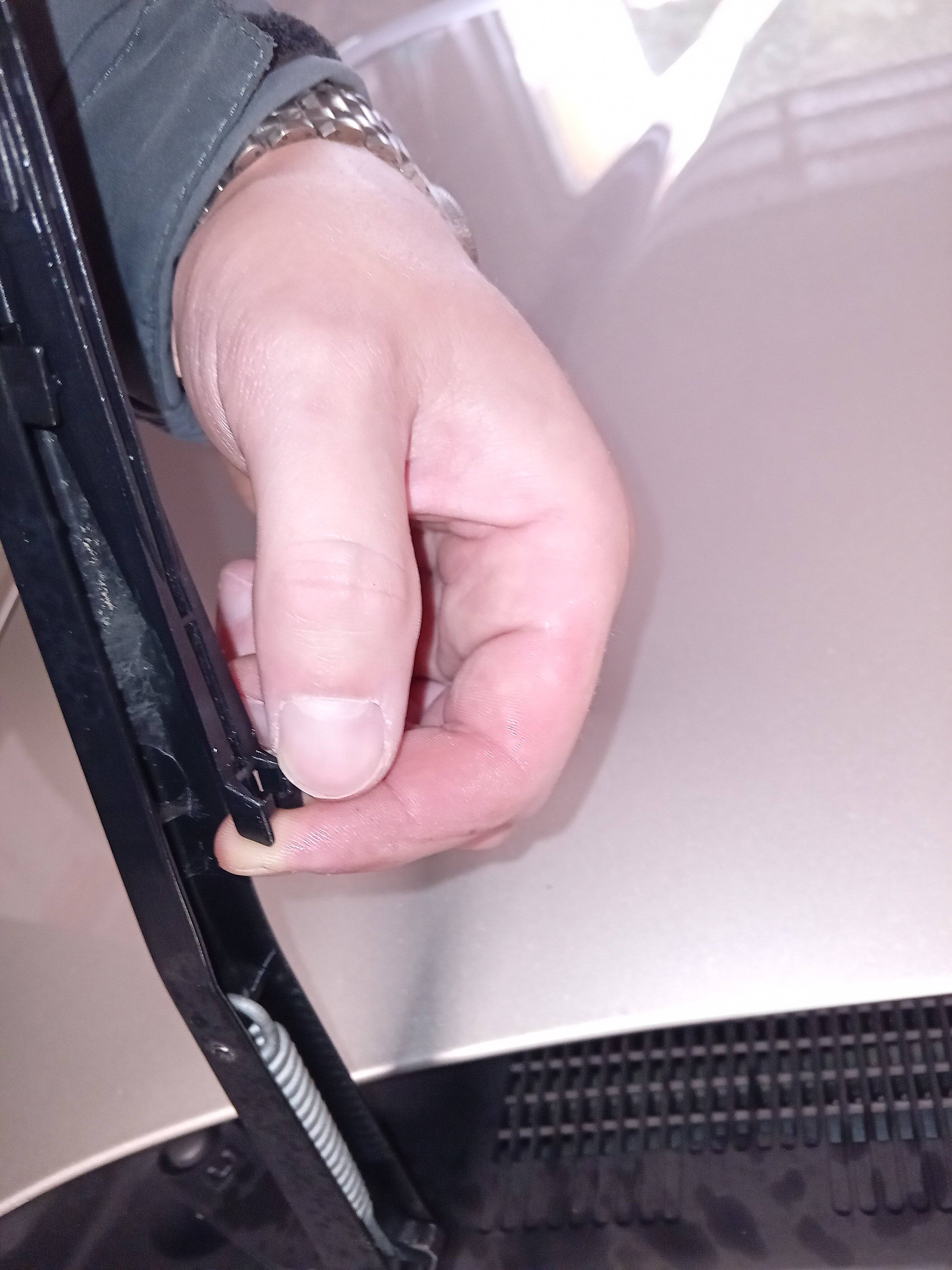

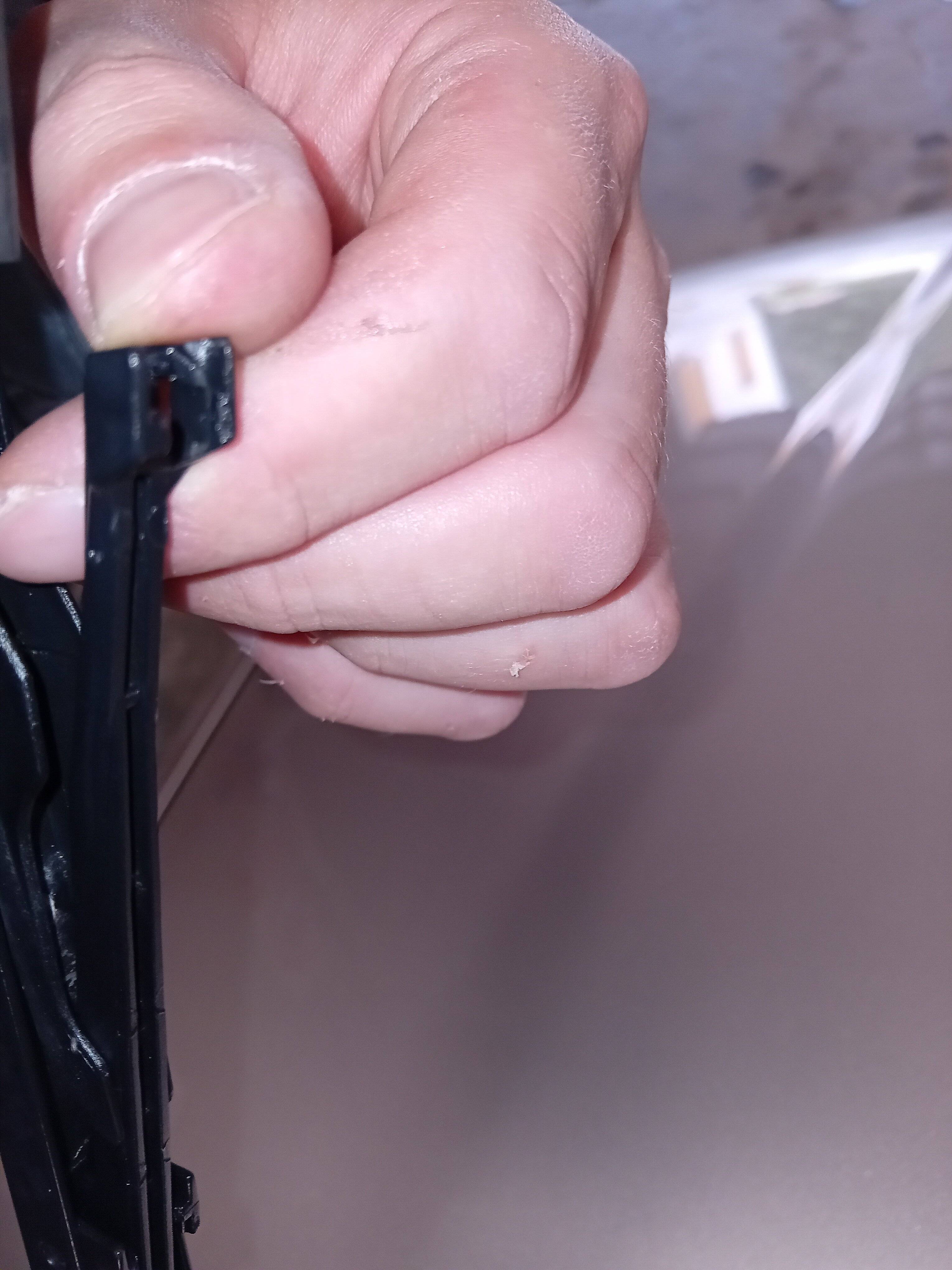

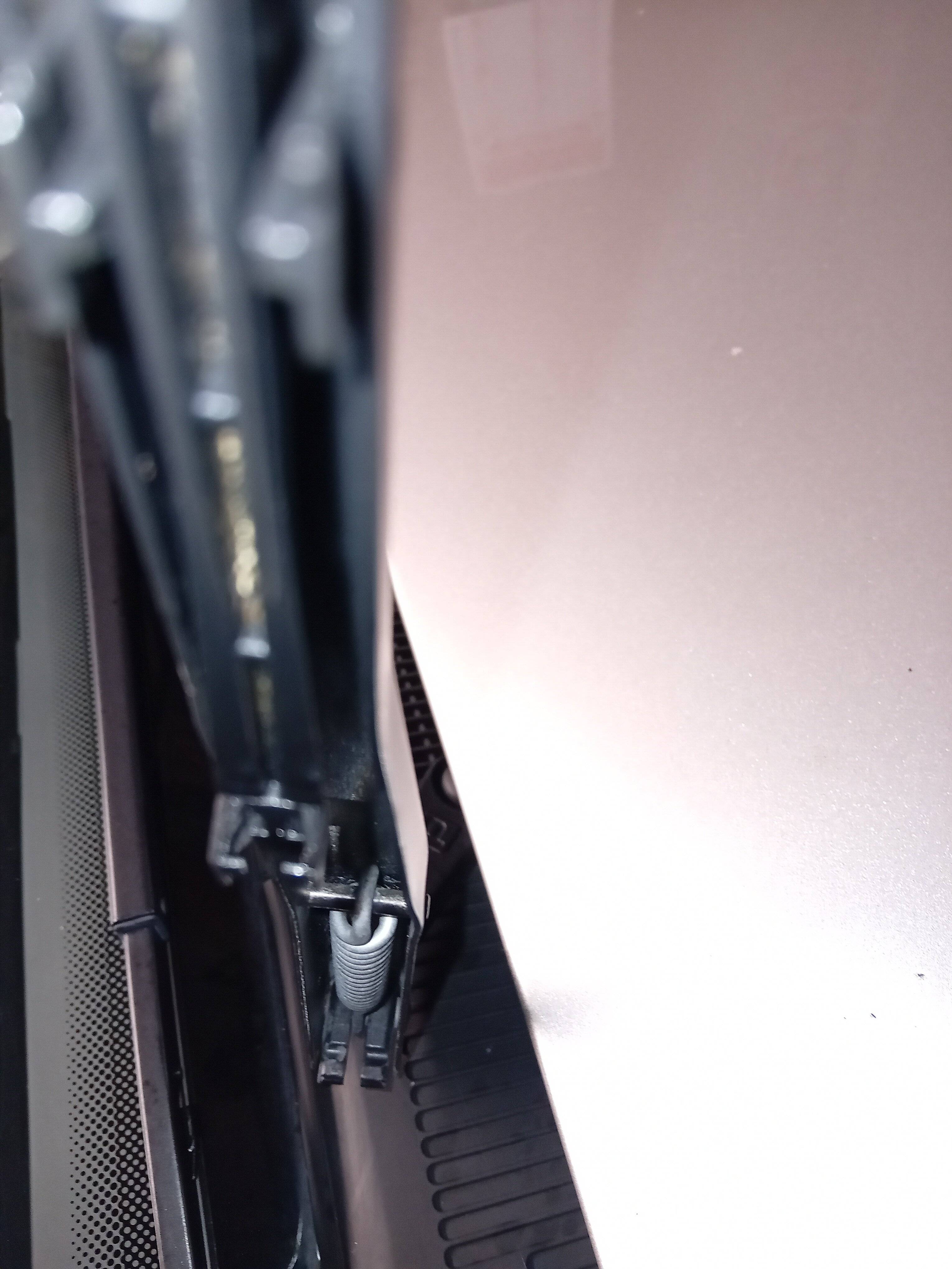

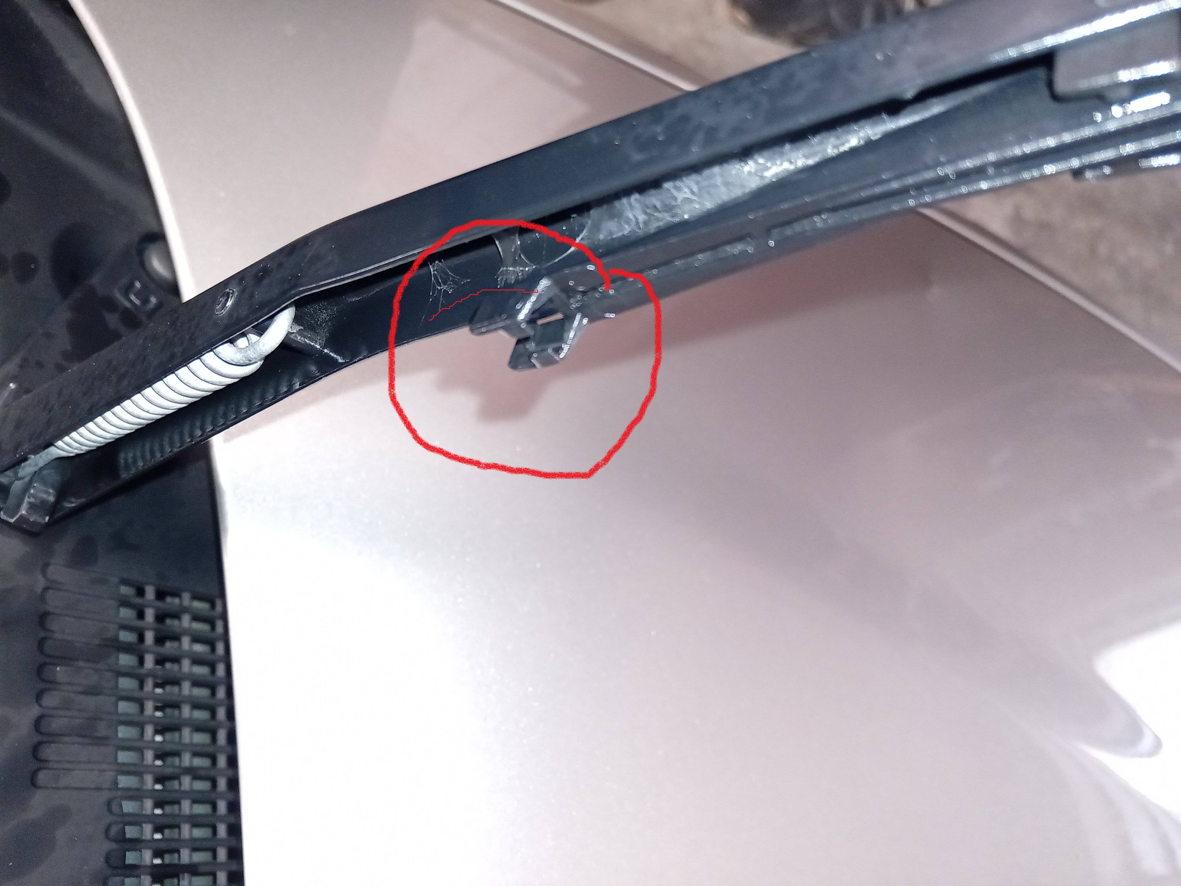

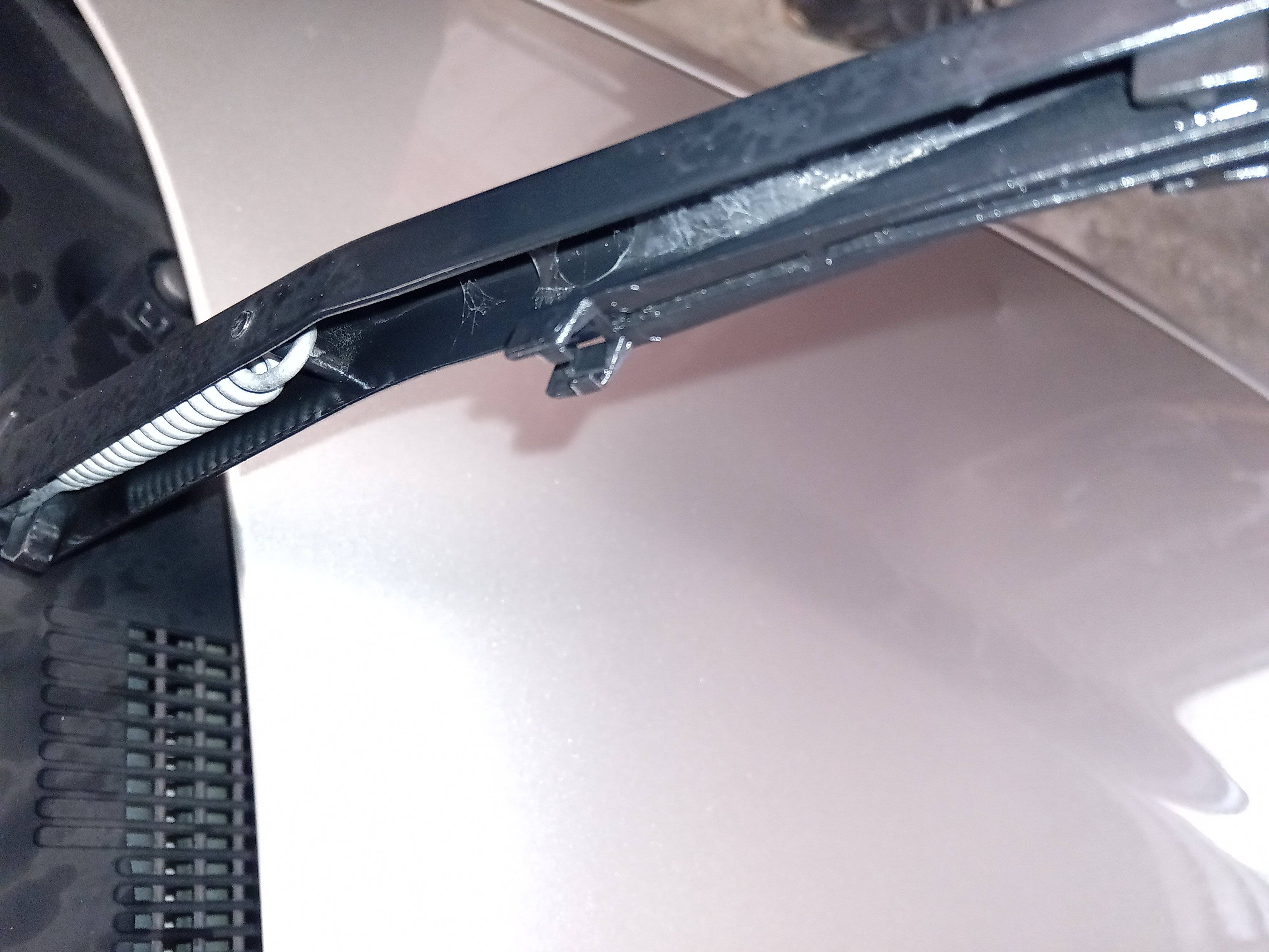

Eccolo. Scusa il ritardo!
Dimmi se riesci a capire, sono quei dentini maledetti che fanno da guida alle stecche del gommino tergivetro. Dovevo immaginamerlo che dopo trent'anni saltavano solo a guardarli.
X risolvere prendi una spazzola usata di ferro, la smonti e su questa rimonti i ponticellli ;)
Già che ci sei ne prendi 2 e li sostuisci tutti , li allarghi appena con la pinza x infilare la gomma e le barre inox che li tiene in sede poi , una volta a posto stringi , più difficile da spigare che da fare :D
Devo dire che non è che mi è tanto chiaro il discorso! sicuro sul punto del fare è un attimo. Le spazzole usate le ho già, le tengo sempre di scorta quando le tiro via dalla twin spark, ma me le tengo come ultima spiaggia, se nei prossimi giorni dovessi o non dovessi riuscire a trovare un ricambio simile. Poi vi dico, per intanto Grazie!
