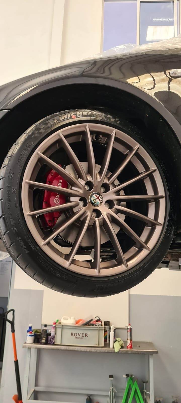

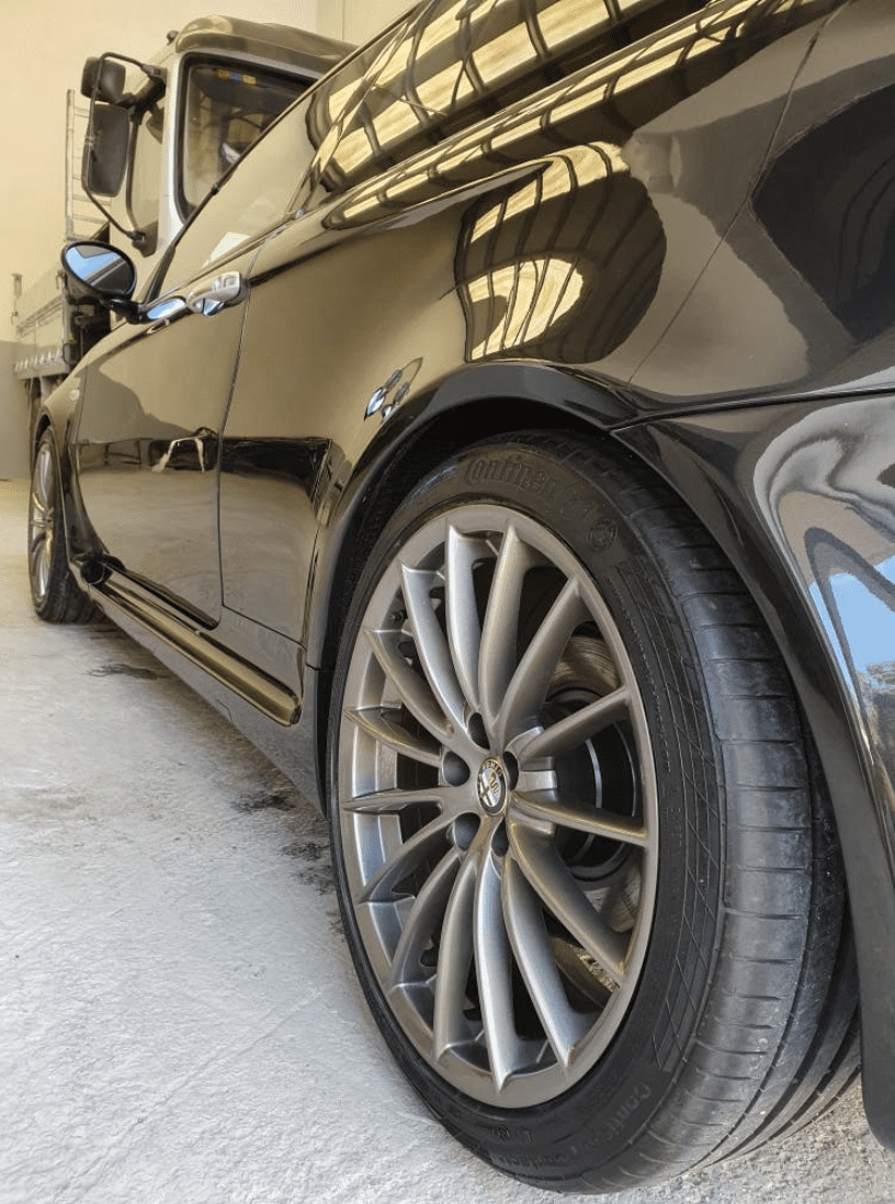

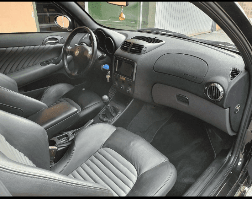

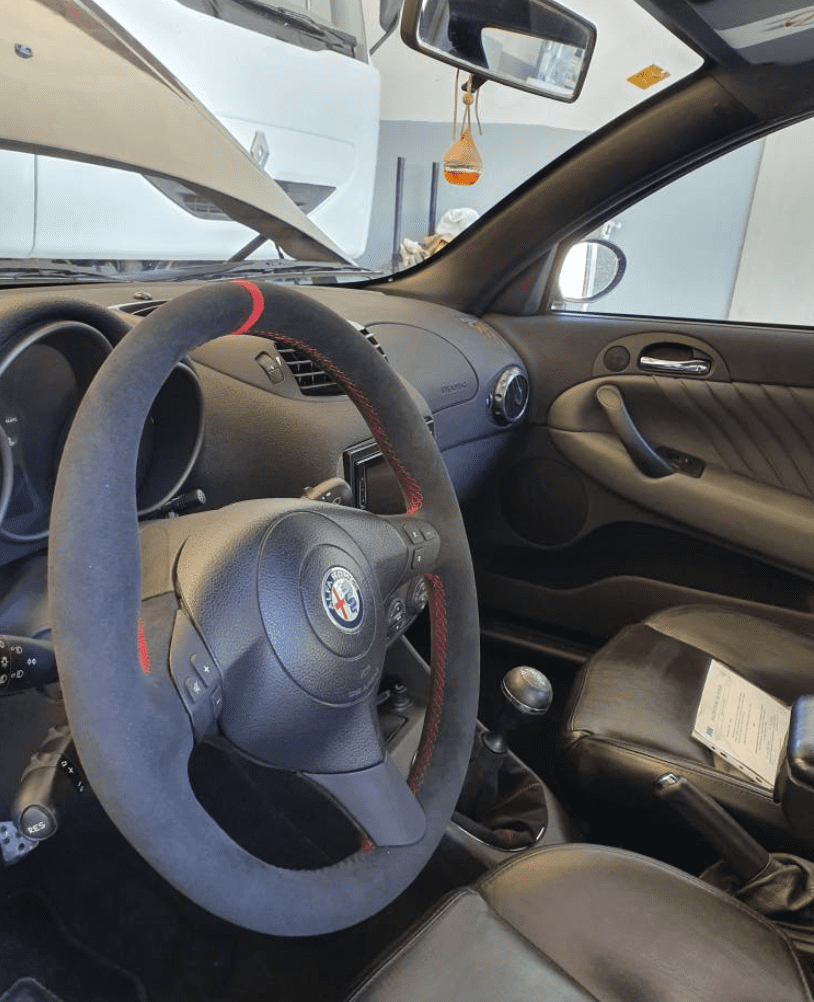

Ciao a tutti,
sono Mattia, di Milano, ma vivo a Barcellona (Spagna)
Sono alla ricerca di una 147 gta.
Ne avrei trovata una interessante ad un buonissimo prezzo.
La macchina in questione a 129.000km è del 2004.
Il proprietario dice di aver fatto la distribuzione completa da 25 mila km (con fattura)
Monta un autobloccante quaife .
Se così fosse non sarebbe male.
Potrei avere un vostro parere a riguardo?
La macchina sembra esser stata verniciata recentemente e gli interni rifoderati.
Grazie mille .

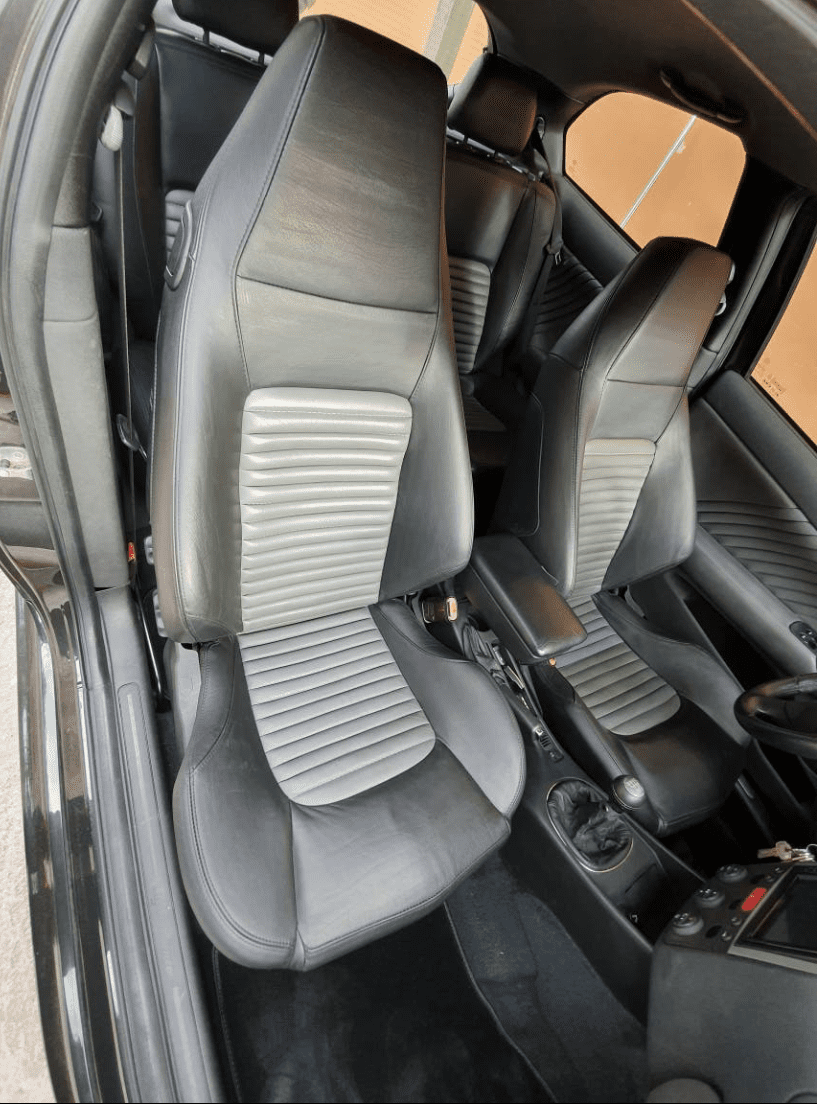

Sicuramente il voltante è stato rivestito xkè si vede che il rivestimento è diverso nelle foto e onestamente dopo 130K km sicuramente NN sarebbe così bello pulito e scamosciato :D

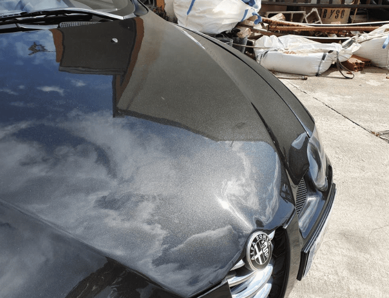

Onestamente è un po troppo lucida e probabilmente o è stata lucidata a regola d'arte o rinfrescata ;)
Mi raccomando : Provala sempre e NN fidarti mai delle foto ;)

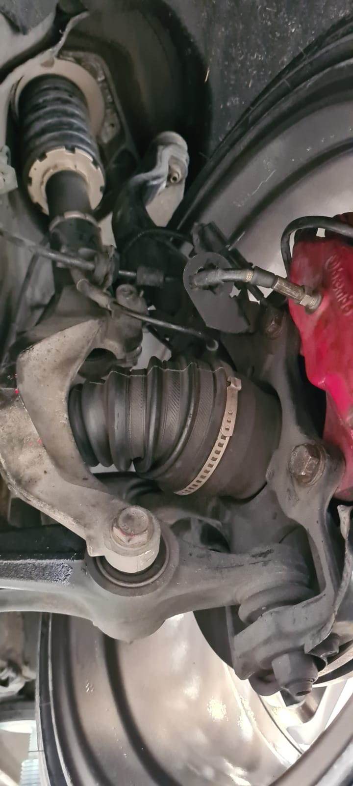

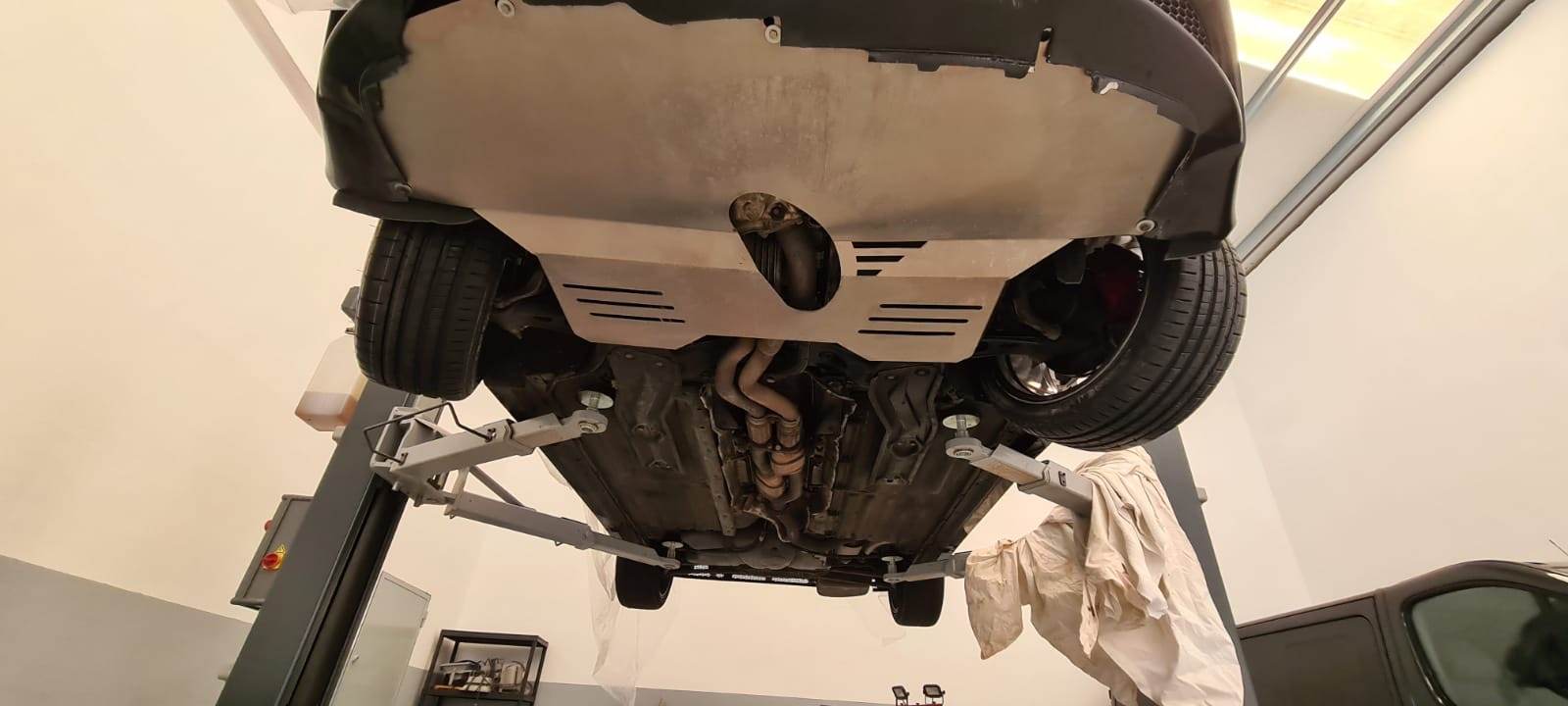

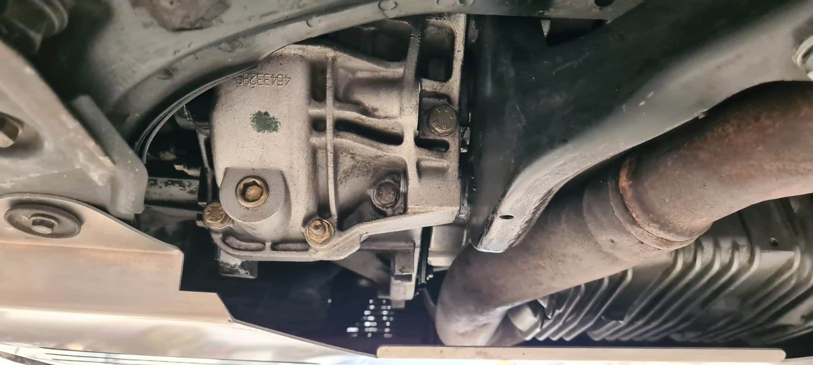

La meccanica sotto è favolosa. È stata installata la paratia sotto scocca paramotore in alluminio, sono state sostituite da poco le cuffie dei giunti dei semiassi e ciliegina sulla torta la barra stabilizzatrice posteriore maggiorata EIBACH. Se ha anche quella anteriore è veramente il massimo.. specialmente se c'è anche abbinato un assetto specifico dedicato con molle e ammortizzatori.
peccato solamente per la Marmitta. Deve essere ancora quella originale in quanto sono stati mantentuti i due rompifiamma centrali. Sarebbe interessante vedere se almeno i tappi dei precatalizzatori siano stati rimossi.
Sotto si presenta in maniera esemplare non ci sono trasudi è tutto nuovo.

effettivamente sembra tenuta molto bene. Noto che il valore della'auto è in rialzo e di sicura rivalutazione.
Non vorrei che le modifiche apportate alla lunga..modifichino il valore dell'auto in negativo.
Allo stesso tempo però il prezzo mi sembra molto vantaggioso.
Sono molto indeciso sull'acquisto o meno.
L'ho provata e devo dire che ad orecchio non noto nulla di strano.
