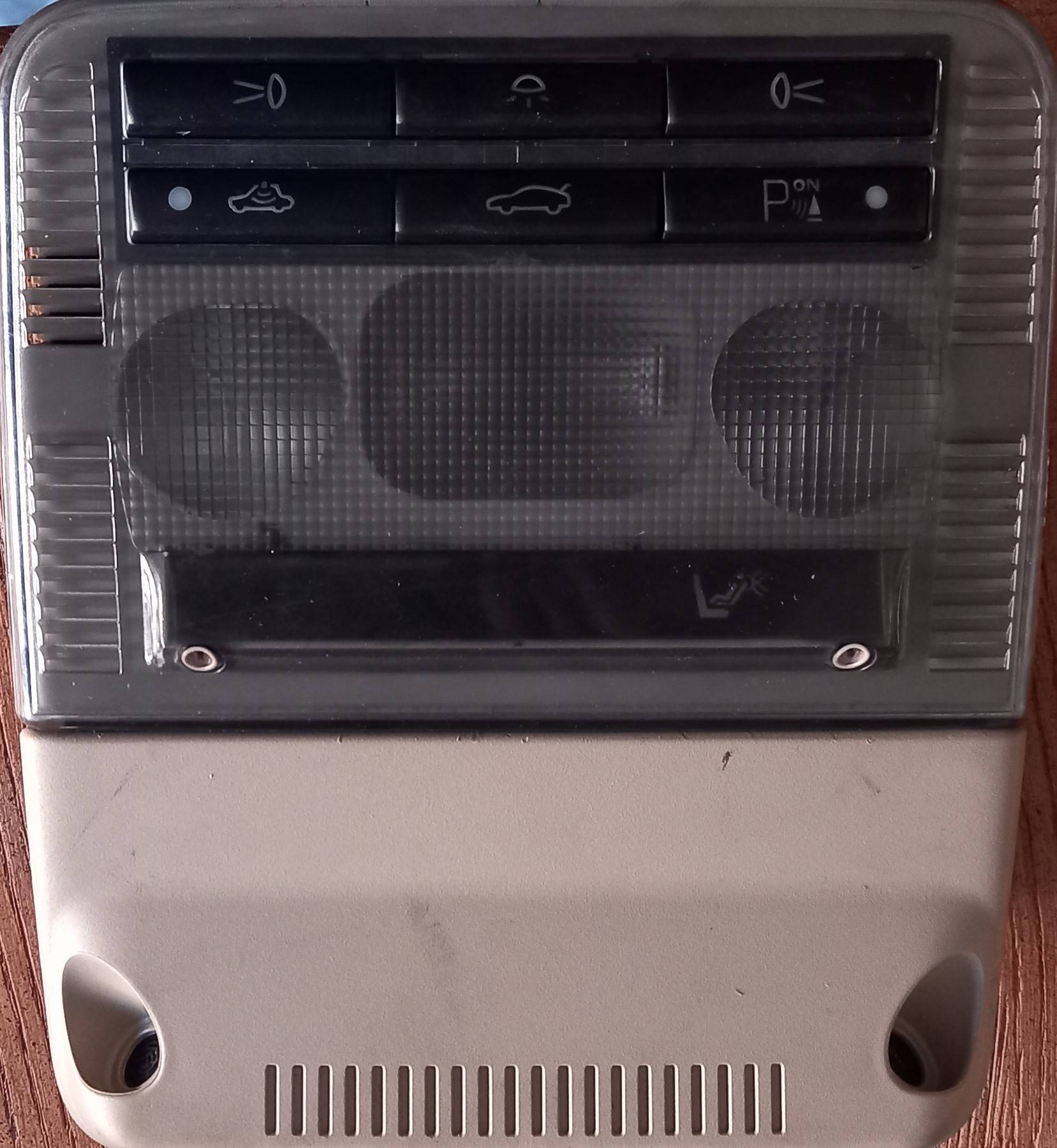

Abbiamo fatto parecchie prove, sembra che il problema provenga dalla plafoniera che era parecchio ossidata, infatti al momento della seduta passeggero e dell'aggancio cinture salta il fusibile del circuito della spia dell'airbag e i comandi al volante non funzionano più. Pulendo opportunamente i contatti contenuti nella plafoniera (da quello che ho capito è di un tipo particolarmente articolato infatti è dotata di allarme volumetrico apertura portellone ed altra elettronica praticamente tutti e 6 i tasti pieni) la spia dell'airbag lampeggia correttamente all'avvio del quadro e poi si spegne correttamente e l'errore sparisce per un po' per poi ripreentarsi dopo qualche giorno. Sembra esserci un corto a livello di plafoniera, mi piacerebbe sostituirla per vedere se risolvo......ma non la trovo sul web (num parte 1560717980), non è che per caso c'è qualcuno che ......... sa dove trovarla ......grazie grazie

plafoniera dotata di spia allarme volumetrico codice 1560717980 TRW B365 12v 610445
Invece su iternet si trovano quelle più semplici con il portaocchiali.....grazie...su ebay il part number non si trova e simili è inutile attaccarla perchè non funzionerebbe, la scheda elettronica dentro è differente......😬
