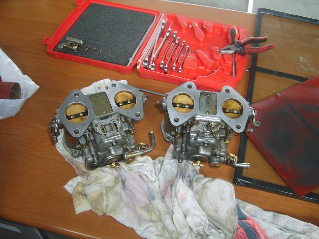

Salve avevo montato i carburatori ma sfiatavano nell'attacco dei manicotti cosi ho pensato di spianarli in casa poiche 'erano un po rovinati,carteggiandoli su una lastra di vetro molto spesso.
Il vetraio mi ha garantito che con quei spessori di vetro hai la garanzia che e' in piano.
Allego le foto anche di una modifica che ho fatto al collettore d'aspirazione in modo da evitare ogni volta di smontarlo dalla testata per cambiare i manicotti.
Spero possa essere utile.
