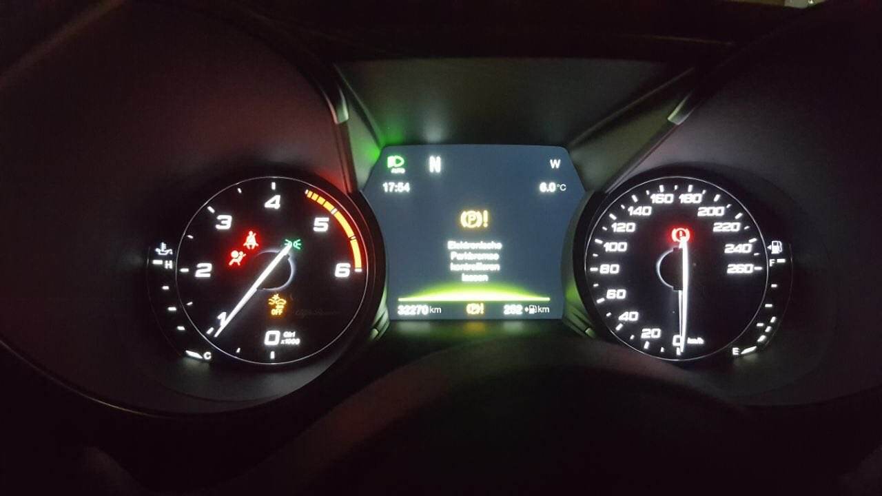

Accensione di tante spie!
Auto da fca radar collision forse da sostituire l'auto è come se rilevasse un impatto ed esclude tutto e mette il cambio in n. Attendo altre notizie per ora questo è quanto.
A me è successa la stessa cosa con la Stelvio. Dopo circa 50 km. in autostrada si sono accese spie a ripetizione tipo: Far controllare il cambio, ESC Hill Hold Control non disponibile, Start&Stop non disponibile, Automatic High Beam non disponibile, ACC/FCW funzionalità limitata far controllare telecamera frontale.
Mi sono fermato prontamente anche perchè la macchina andava saltellante e schiacciando l'acceleratore non andava più di 60 Kmh.
Mi sono fermato un po' fuori dall'autostrada e ho chiamato la mia concessionaria. Nel frattempo spegnendo e riaccendendo l'auto rimaneva solo la spia del motore con Start&Stop non disponibile.
La concessionaria era a circa 30 km. da dove mi trovavo quindi mi hanno detto di recarmi da loro che avrebbero attaccato il tester all'auto per vedere cosa era successo.
Dopo i controlli del caso mi è stato detto che risulta una bobina "forse" difettosa e che comunque mi cambieranno la prossima settimana. Farò sapere il seguito.

Salve sulla mia Giulia dopo aver fatto circa 30 40 km si iniziano ad accendere esc disabilitato atv disabilitato spia motore forward collision disabilitato airbag disabilitato far controllare motore proseguire in D dna automatico su N ho parlato con il concessionario e domani la portano ad un centro alfa possiedo una Giulia anno 07 2016 2.2 180 cv atv8 qualcun o sa darmi qualche dritta ho visto che ci sono campagne di aggiornamento della centralina potrebbe essere questa la causa? Grazie.
Questo Problema lavevo anche io! Vai al alfa romeo che questo problema si sa già! E un spinoto sotto il sedile lato guida ;)
