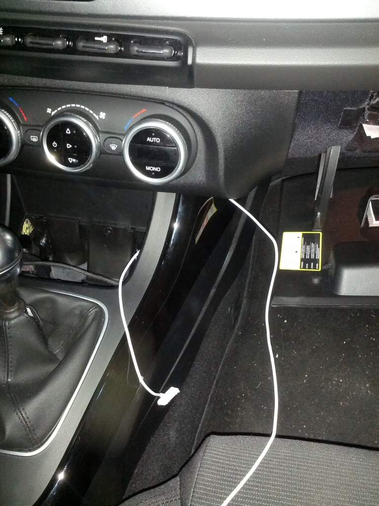

Dopodichè "smadonnando" per un quarto d'ora sono riuscito a far passare il cavetto da una parte all'altra del tunnel (praticamente c'è lo spazio giusto per far passare il rettangolo della presa usb) come si vede in figura:

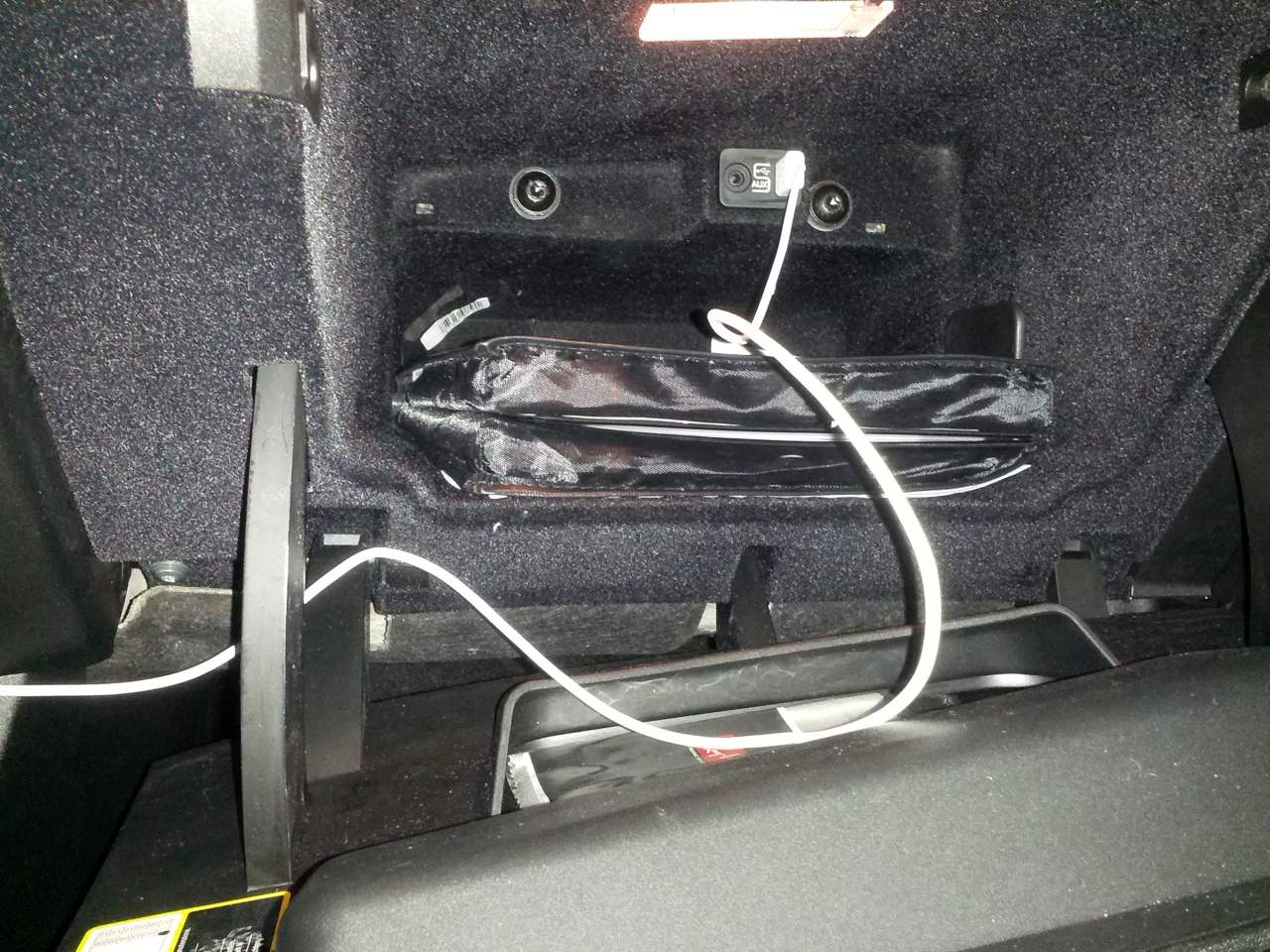

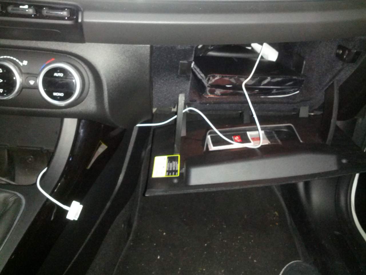

Passando poi il cavo nel portaoggetti e collegandolo all'USB, questo rimane completamente invisibile dall'esterno del cassetto:
premendo a questo punto dietro all'indicatore del gpl è possibile farlo uscire dalla sua sede, permettendo il passaggio del cavetto. Sto studiando una soluzione più elegante che comprende l'acquisto di un nuovo portaoggetti "classico" della giulietta (non versione gpl).

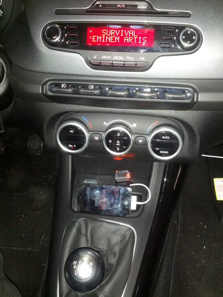

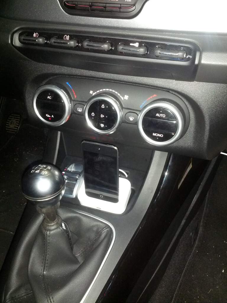

A questo punto ho provato a collegare l'ipod e da qui si vede spotify attivo e il display che mostra la stessa canzone:

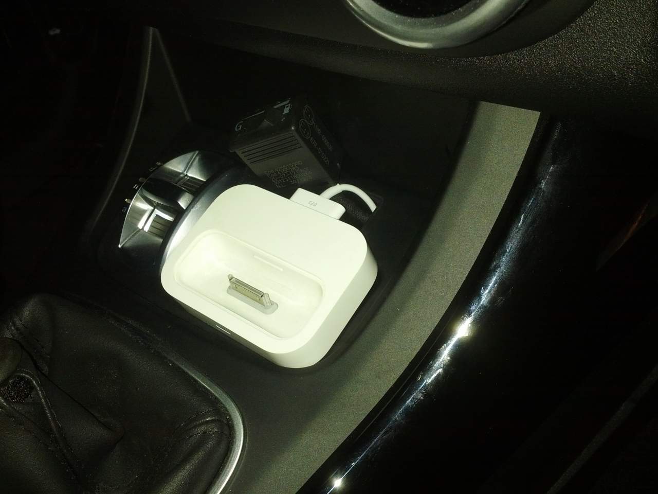

Infine un mio amico mi ha prestato la dock station per vedere se si riesce a mantenere più pulita l'estetica della soluzione, purtroppo però la stessa non è compatibile con altri accessori (il modulo bluetooth di Giulietta), infatti sullo schermo dell'ipod viene visualizzato un errore "doppio accessorio non supportato":
