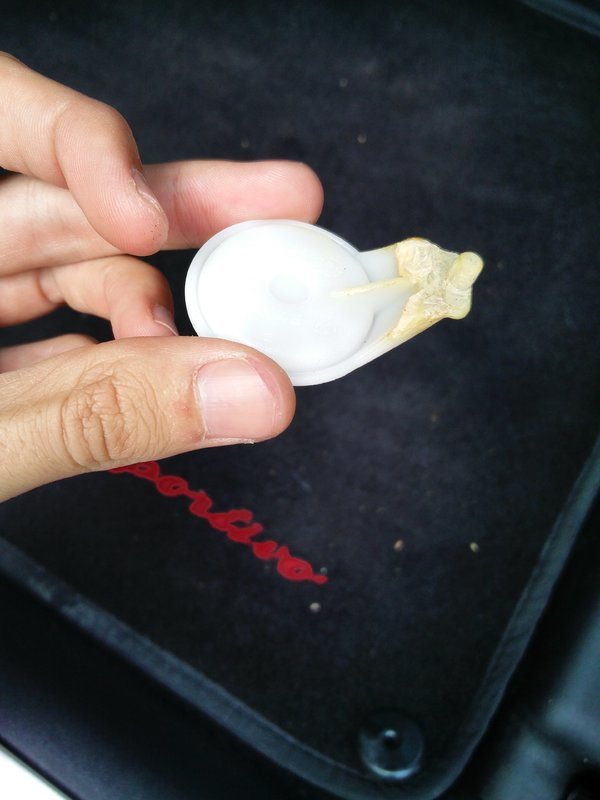

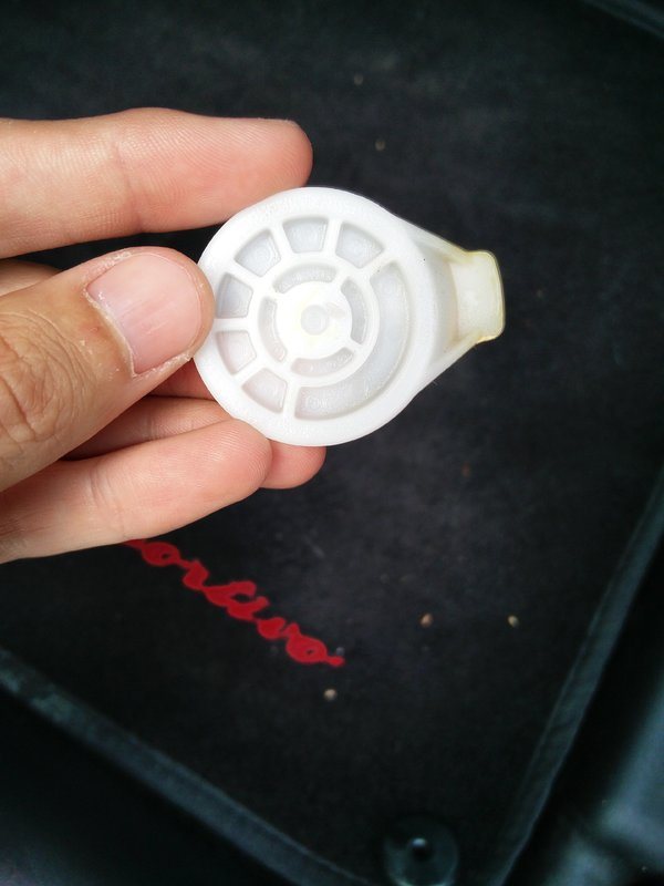

salve , chi mi aiuta ? ho trovato il pezzo in foto sul tappetino lato guida , ricercando nel web so che e' un pezzo di azionamento bocchette aria esterna/interna cod.T1009997E
Visualizza allegato 129242 Visualizza allegato 129243 Visualizza allegato 129243 Visualizza allegato 129243 Visualizza allegato 129243 ma non riesco a trovare il posto , qualcuno sa guidarmi e eventualmente come rimediare . grazie ..
Quel pezzo fa parte dell'artuatore ricircolo aria. Si è rotto quindi il ricircolo aria non ti funziona
Reactions: biondo70
riciclo aria abitacolo ? si riesce a vedere dove si trova e arrivarci per ripararlo o e' complicato , perche' io ho guardato ma non riesco a trovare dove va attaccato , so che si e' rotto ma vorrei vedere se riesco a sistemarlo fai da me
grazie per l'immediata risposta
In teoria si riesce a sostituire l'attuatore, ma in pratica è molto molto complicato e difficile. Riusciresti ad arrivarci dal lato guida nei pressi del pedale aceleratore
secondo te puo' restare senza , cosa comporta ?
servirebbe uno schema grossolano per capire il punto esatto di dove si trova
Se il ricircolo è rimasto disattivato, cioè entra aria esterna puoi anche lasciarlo così. Funziona tutto tranne il ricircolo
