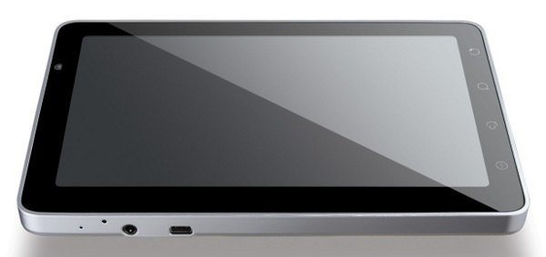

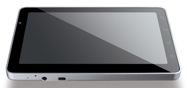

    Me lo ero chiesto anche io. Ho fatto una ricerca tra i tablet 7" con le seguenti caratteristiche:
    - Chipset gps integrato (e non con il solo Agps).
    - Modulo 3G
    - Dimensioni compatte
    - Btooth
    Ho trovato:
    - Huawey mediapad (un pelo più largo non sono sicuro che entri perfettamente (190x124) Ha un procio + potente (1200mhz) e tutte le connettività come il viewpad (3g gps bt wless) e in + è android 3.2. Costa circa 350€
    - Asteroid Novo N7 (l'unico piccolo come il viewpad (175x 114) e caratteristiche simili al Mediapad Huawei (E' in uscita da quest'anno)
    - HTC Flyer (195x122) è + costosetto ma a detta di alcuni ha un ottima ricezione gps.
    Inoltre nella scelta di acquisto potrebbe essere importante che l'attacco USB sia posizionato sul lato lungo inferiore.
    Esempio:
    foto Tablet 7" come navigatore - 3
    Questo perchè lateralmente rischia di rimanere fuori dall'apertura del cassetto (oltre che antiestetico).
