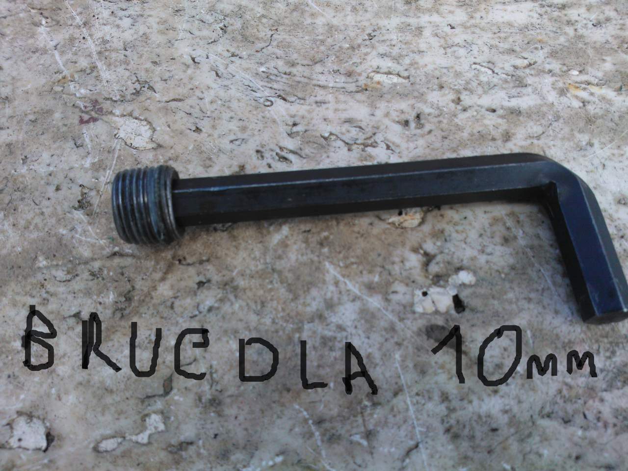

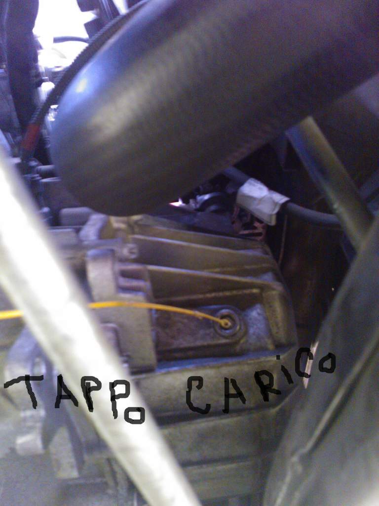

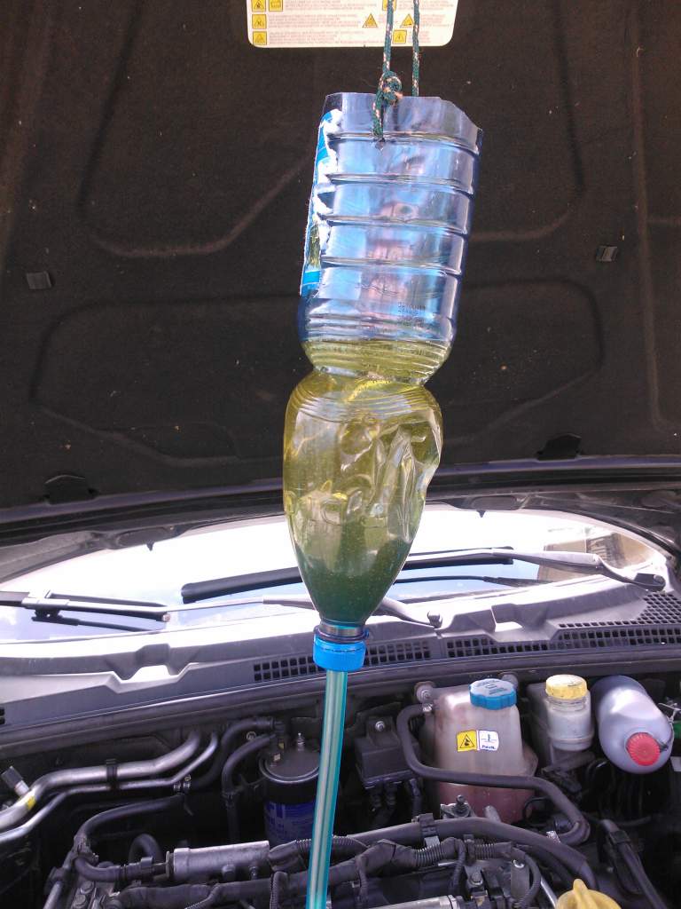

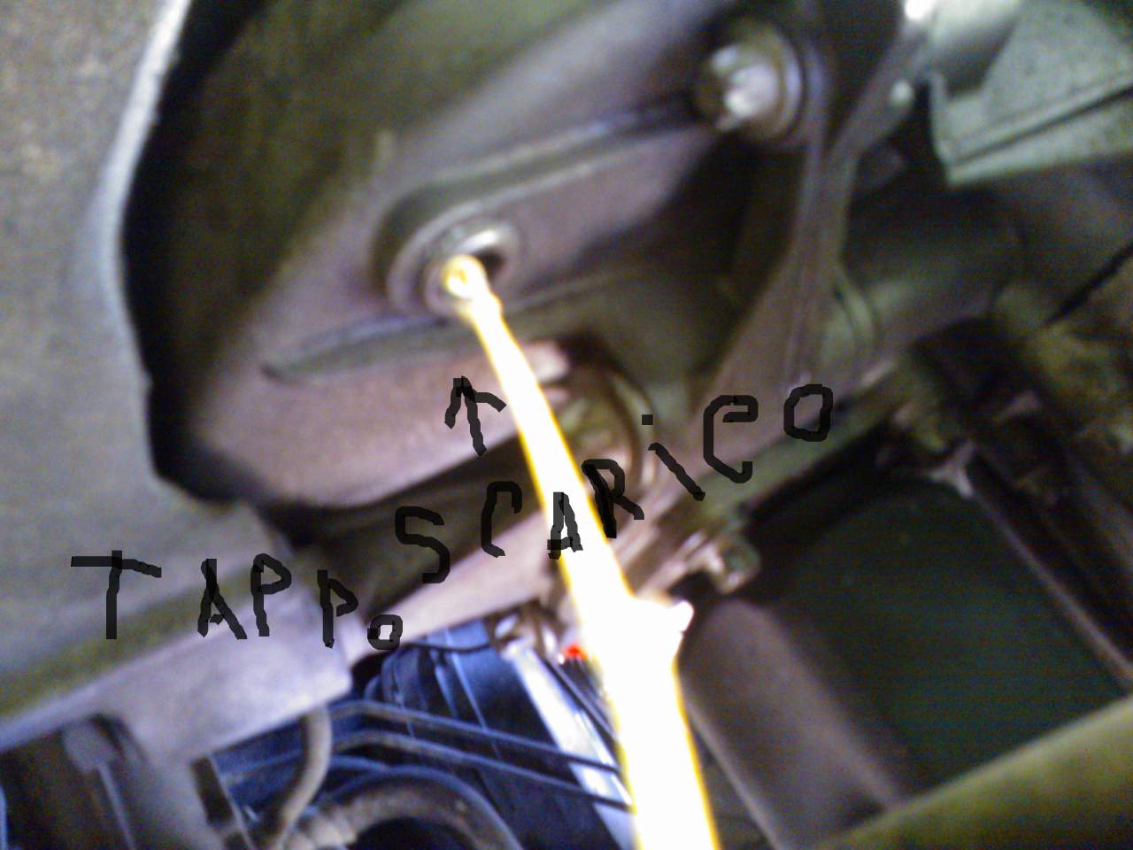

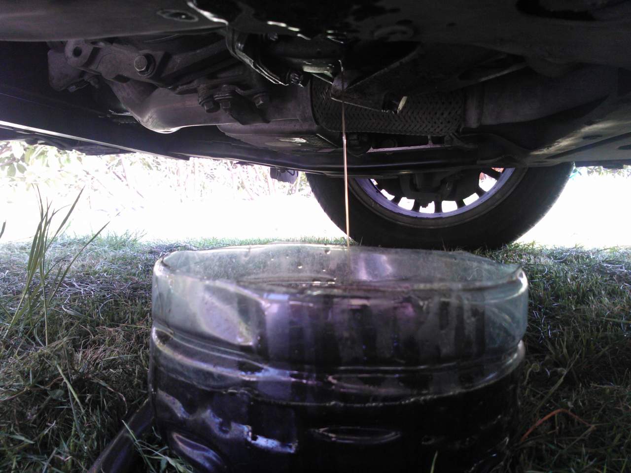

visto che non sono riuscito a trovare foto,sui tappi di carico e scarico olio cambio della nasona 150cv.questa mattina mi sono messo alla ricerca dei suddetti.spero di essere stato utile. 02.jpg03.jpg04.jpgWP_001116.jpgWP_001118.jpg
ho' visto su elearm che il tappo di carico,dell'olio del cambio risiede sotto il vano batteria e dicono di non svitare il tappo A che è quello da me indicato per caricare l'olio.io ho' seguito le vecchie procedure,mettendo l'olio fino a che non esce dal foro ma è meglio seguire le procedure elearm anche se non capisco quel tappo che io indico come carico olio A CHE SERVE.se fatto in quel modo serve a confondere l'idee.
Sicuramente ai possessori della suddetta nasona 150 cv sei stato utile ;) di solito si usa il tappo di controllo del olio perché, molti caricano l'olio con la pompa . Quindi caricano direttamente da li , ma come fai tu va bene lo stesso ... con macchina in piano quando esce dal tappo di controllo è ok .
