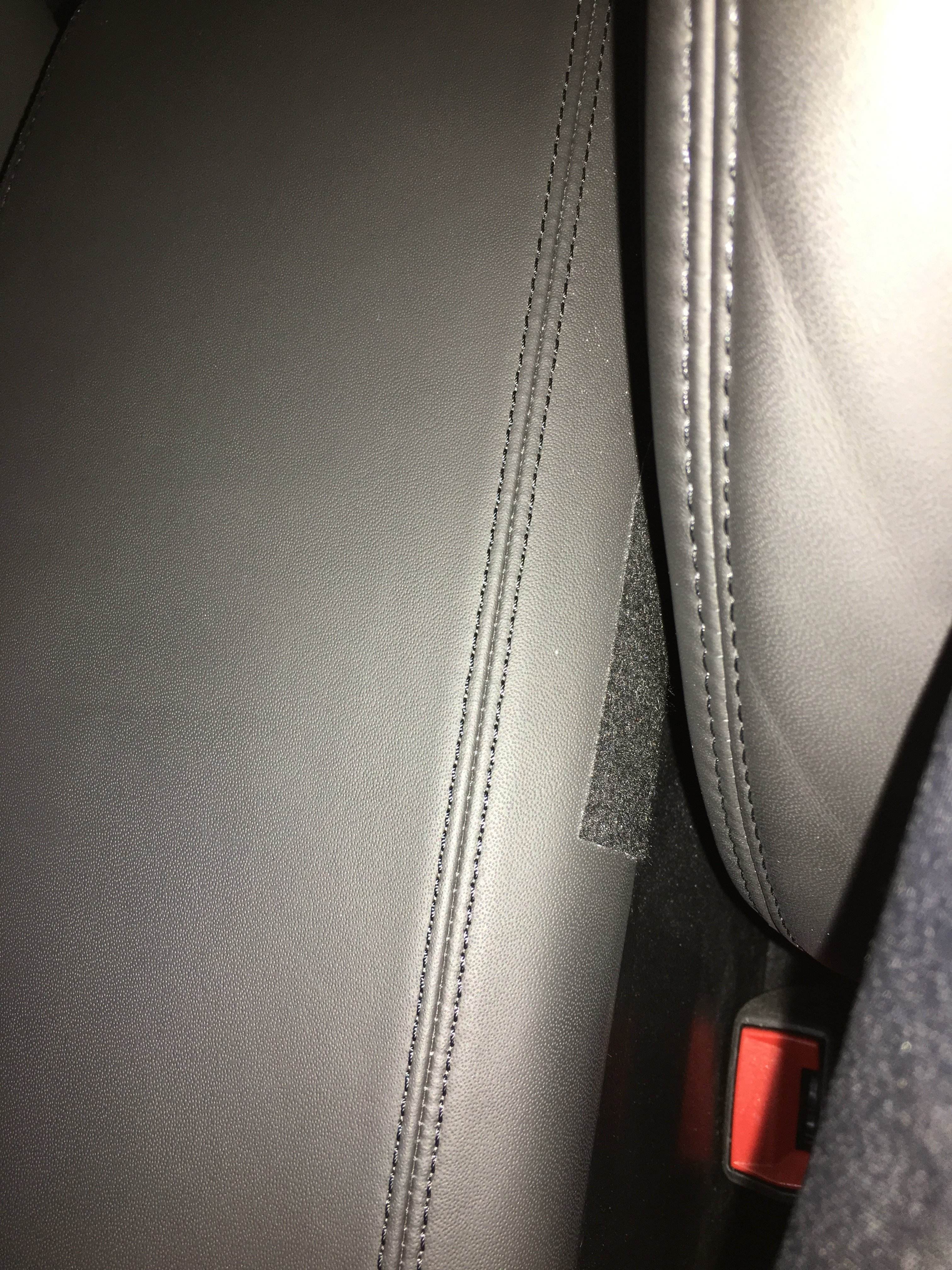

Puoi mettere delle foto della zona dove hai messo i feltrini? Grazie! :)

Ma come si muove il bracciolo? Forse sulle prime...sulla mia è solido e non si muove affatto
    1.5 MB · Visualizzazioni: 740
