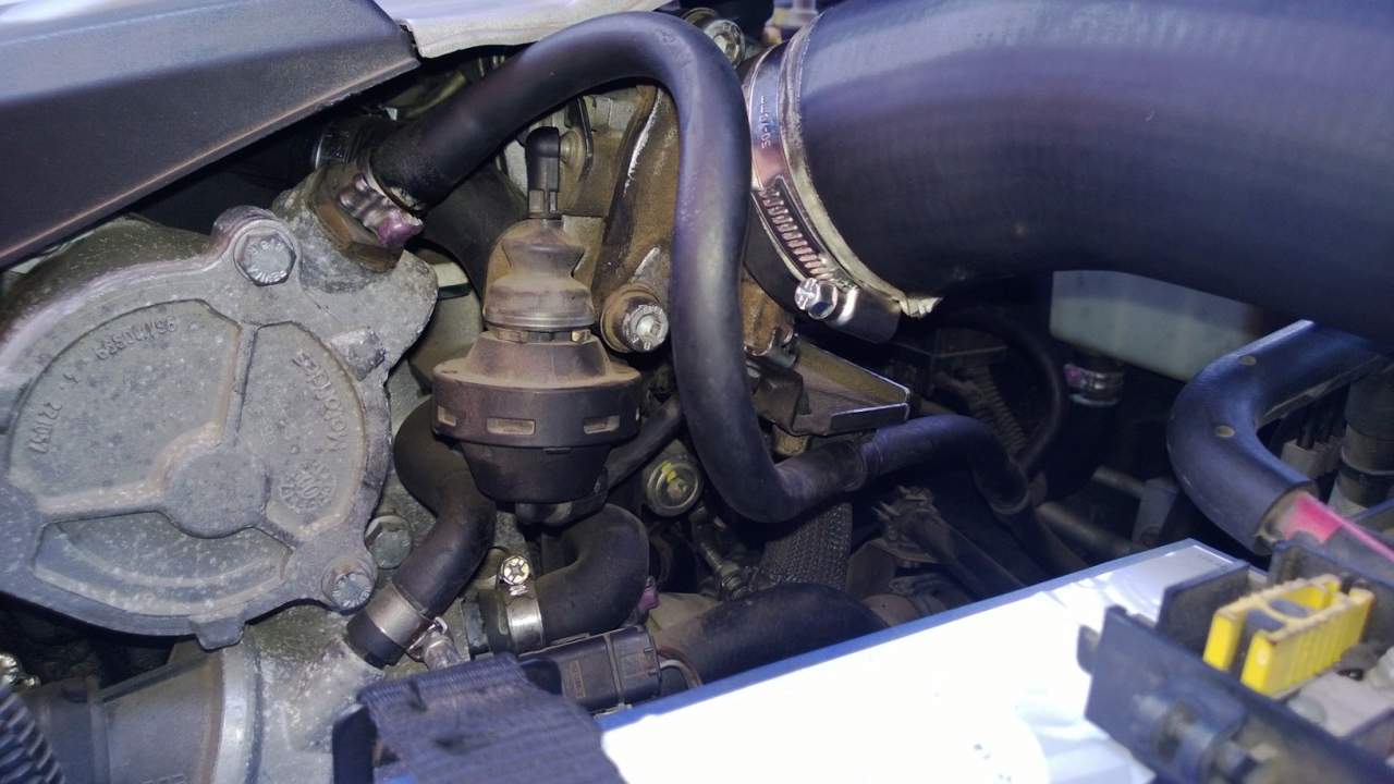

Ciao a tutti, ho un problema, ieri in seguito alla rottura del tubo dell' intercooler che arriva all aspirazione ho smontato la valvola egr per tapparla e anche la valvola a farfalla per pulirla da tutta la schifezza che c'era dentro, ma con mia sorpresa ho scoperto che sia a motore spento che in funzione, la valvola a farfalla resta sempre aperta, non credo che sia normale, come funziona l'attuatore? ho visto che c'è attaccato un tubicino ma soffiando con con il compressore non s'è azionata comunque; dite che è andato l'attuatore?
quella valvola si chiude solo per un'attimo appena spegni il motore
poi deve sempre essere aperta
beh al minimo come credi che resti in moto la macchina? in apnea??? :D
comunque, apparte gli scherzi, non preoccuparti deve restare un filo aperta se no restando chiusa oltre a non tenere al minimo non partirebbe nemmeno .:blink:.
...pensavo che con la macchina spenta si chiudesse, tutto qui! ;-) grazie comunque!

Ciao a tutti, cerco tra voi qualcuno che possieda una 156 1.9 jtd 110 cv possibilmente del 2001 che mi possa dare un'informazione,cioe verificare a motore in moto la posizione della valvola a farfalla che ho messo qua in foto,se rimane totalmente aperta come la mia oppure mezzo chiusa,come si vede nella foto la mia rimane completamente aperta ,ho dei dubbi che debba rimanere cosi,grazie a tutti.

deve rimanere aperta quando il motore gira,dopo che hai girato la chiave si chiude e spegne il motore per poi ritornare aperta

E' provabile che si sia incantato lo stantutto dalla parte del sotto vuoto, basterebbe cavare il tubino soffiarci con un pò di olio in mezzo da poter sbloccare e ungere allo stesso tempo, dovrebbe lavorare senza problemi...
