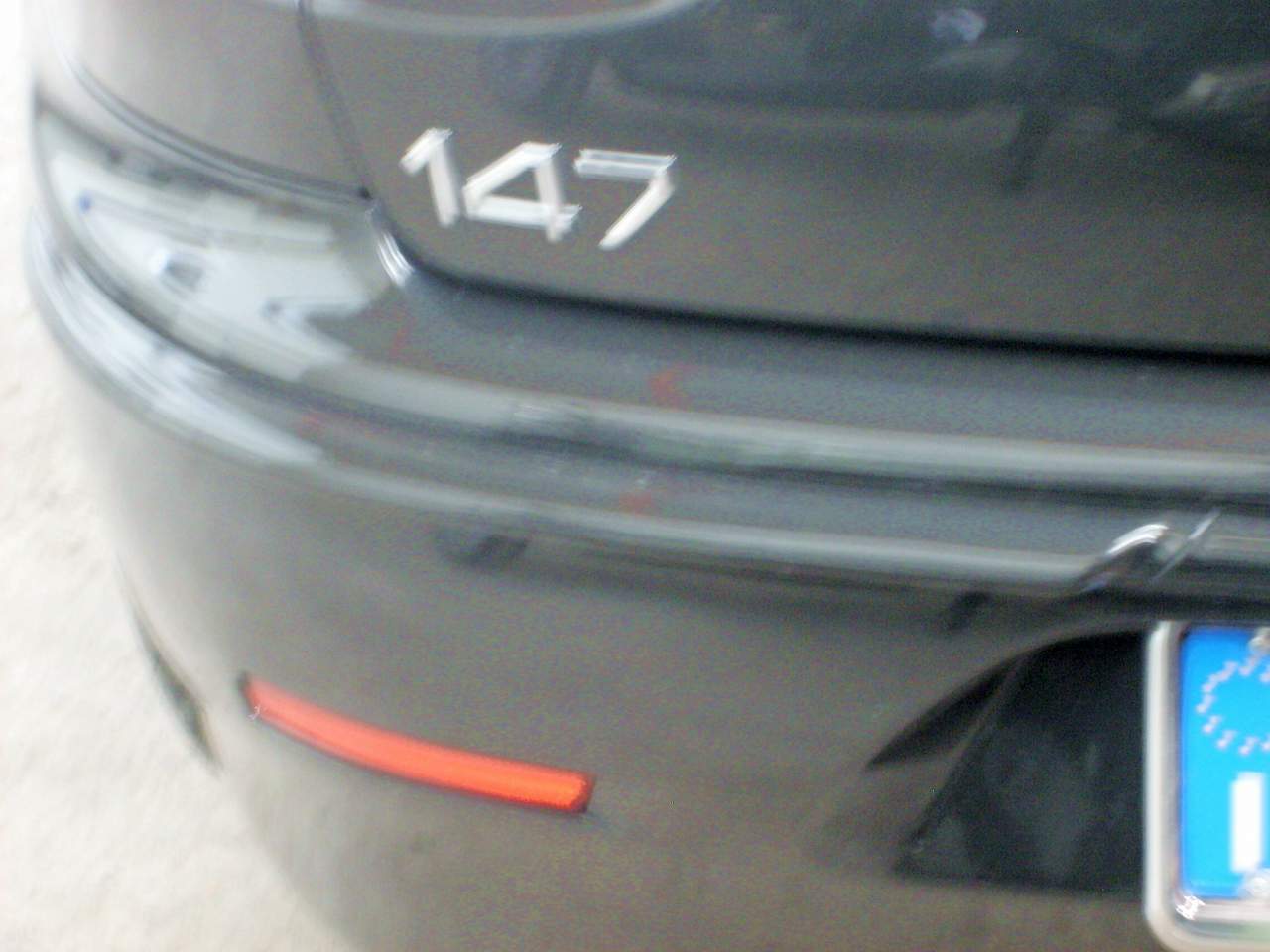

ragazzi onestamente vi consiglio di farli verniciare al carrozziere,poi se in passato avete usato lucidanti per la plastica e' piu difficile che attacchi,comunque si possono staccare dal paraurti per un lavoro migliore e l'effetto ricavato una volta verniciati e' molto piu elegante e allo stesso tempo sportivo questa e' la foto dei miei l'effetto si vede piu di presenza essendo nero.

incubo810 quanto hai pagato x farli verniciare??
sinceramente siccome delle persone molto civili mi hanno lasciato un ricordino nei due sportelli di destra diciamo il classico colpo di chiave,e un'altra altrettanto civile uscendo dal posteggio mi ha fatto trovare il paraurti posteriore tutto graffiato la ho portata dal carrozziere che con 350€ mi ha riverniciato la fiancata il paraurti posteriore e i paracolpi anteriore e posteriore e infine una bella mano di cera in tutta la macchina.
