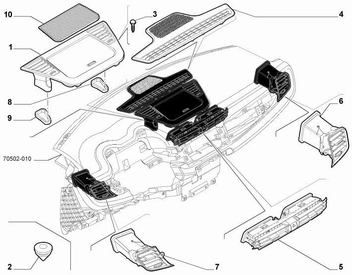

Al 99% è ad incastro, altrimenti nella figura avrebbe menzionato anche le viti di fissaggio, a meno che non sia vincolato al cassetto antistante, il quale è fissato con delle viti, in questo caso toccherebbe rimuovere prima il cassetto e poi la griglia dell altoparlante. Ad ogni modo sappi che se la rompi costa €34,90 codice 156091894 Mostrina Centrale, la n°4
Visualizza allegato 90921
Grazie mille!!!
Ora mi ci metto e provo a smontare.
Quando e se ci riuscirò...posterò un paio di foto!
Grazie ancora!
Di niente figurati!!!
