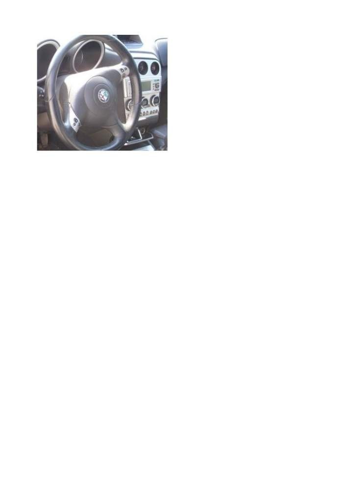

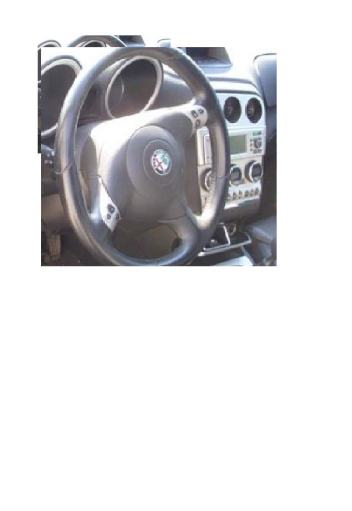

Ciao Ragazzi,
girando qualche sfascio ho trovato una 156 giugiaro con una radio originale ma col display più grosso centrale..
c'è qualcuno che mi può spiegare che differenze ha con quella più comune e che cosa serve?
Grazie a tutti!

E' l'autoradio con navigatore a pittogrammi e telefono, sicuramente devi recuperare anche l'antenna inoltre, se puoi, verifica anche che le linee del display si vedano tutte correttamente (è un problema noto).
Discorso funzionalità... non legge gli mp3 e non è di "bocca buona" sui cd masterizzati ma per il resto si sente bene, quanto alla navigazione... un qualsiasi navigatore attuale, anche entry level, è anni luce avanti sia per funzionalità che per qualità delle mappe.
