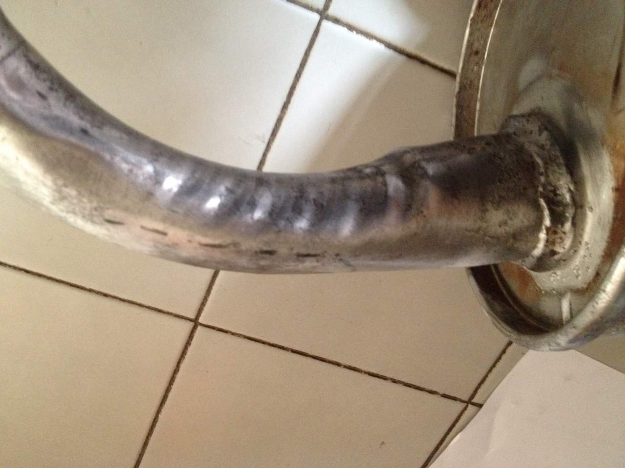

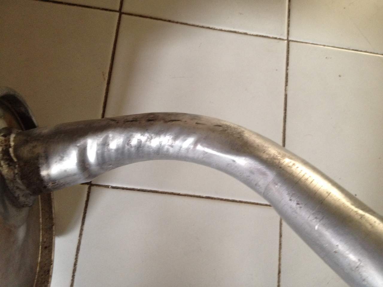

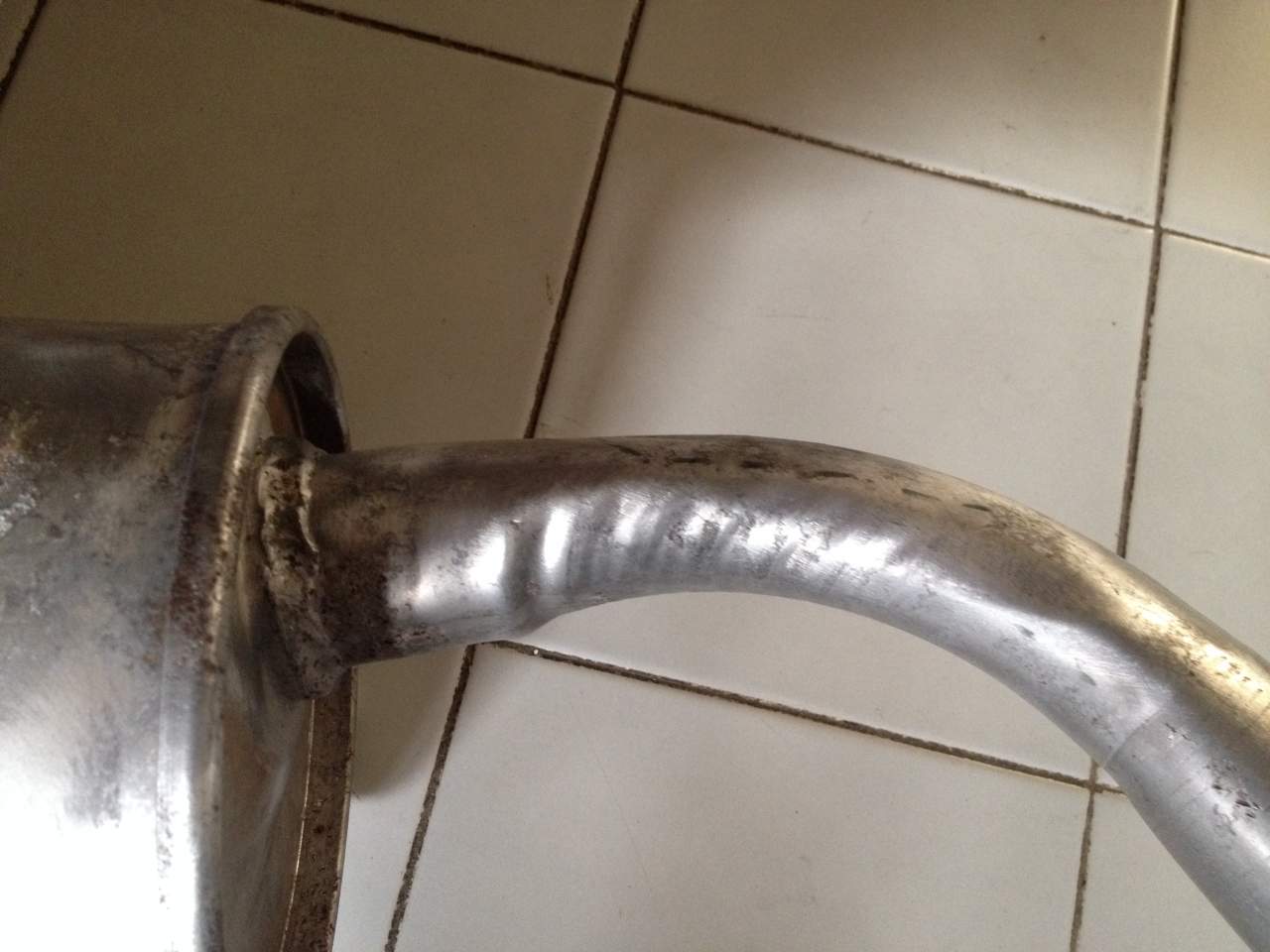

Ciao, dalla foto, magari per la prospettiva o la luce
onestamente non riesco a dirti se può andare o meno..
..sembrerebbe che sia stata schiacciata o curvata
con utensile non ottimale..ma appunto non si capisce molto
magari sbaglio e la rientranza porta via solo poco volume e
allora ci può stare, hanno solo usato una piegatubi meno raffinata,
a freddo..è la curva in entrata al silenziatore finale, corretto?
http://www.autobelle.it/server/php/files/350d0e7c16b9f3c682dae6e0a5b92d.jpg
..ma la sezione di passaggio per l'aria è molto molto ridotta o
è solo ridotta leggermente (se è poco e su un tratto breve non
fa una differenza apprezzabile) ed è più un difetto diciamo estetico?
se riesci a "calarti" leggermente sotto l'auto, lato passeggero,
magari puoi fare un confronto con la "foggia" del pezzo originale..
..con le marmitte il paragone col vecchio pezzo è il metodo più sicuro,
figurati che quando posso smonto il pezzo e lo porto con me al banco
ricambi al momento di ritirare il nuovo fatto arrivare lì dal fornitore,
sennò persino al banco, come su internet, ogni tanto tentano di rifilarti
qualche pezzo venuto un po' così e rimasto in magazzino al fornitore
(ad es. quando preparano le dime per le saldature di un nuovo lotto i primi
pezzi di prova sono imperfetti ma capita tentino di vendere anche quelli)
che poi magari si fatica a montarlo..su internet ci ho provato a
prendere le marmitte ma oltre ai pezzi difettati si rischia che il corriere
sottopagato, frustrato e sclerato per la tabella di marcia, le carichi e
consegni "lanciandole in corsa" e ammaccandole proprio sugli estremi
e a quel punto poi non si sa più di chi è colpa, se sua o del fornitore..
..diciamo che se il pezzo non è perfetto ma non da problemi
a montarlo perchè gli attacchi sono sani (cilindrici, non ammaccati,
e posizionati con angolatura corrretta) potrebbe andare bene lo stesso,
sennò o se no jti garba comunque si può tentare la procedura del rimborso
(..che per il tempo che richiede spesso è più un debito
che un rimborso ma magari lo si fa per principio..)
..qualche volta invece di farsi rispedire il pezzo (complicato)
accettano di lasciartelo e rimborsare in parte
in quanto "funzionante ma con difetto" (un po' più veloce)
