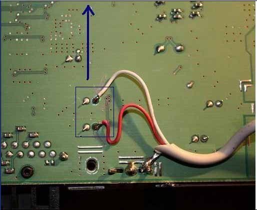

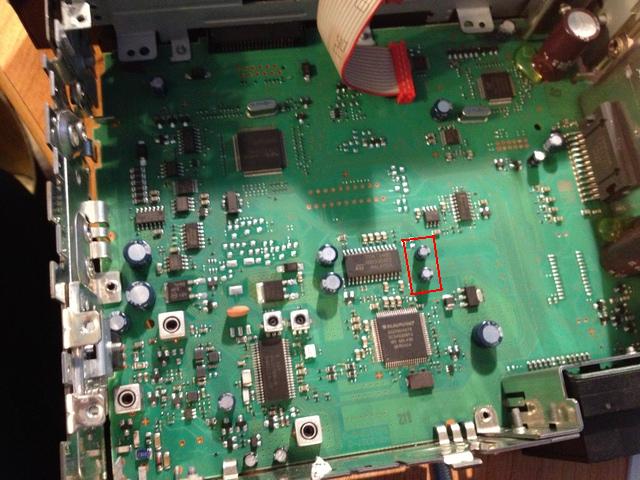

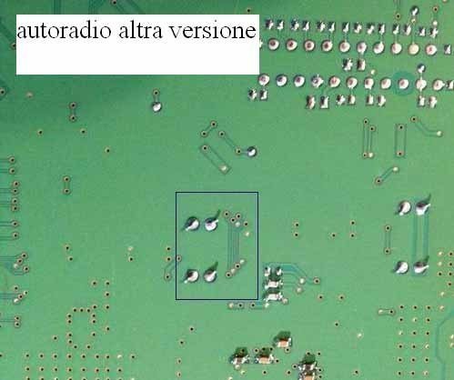

Ciao, mi scuso in anticipo se commetto qualche errore perchè non ho mai partecipato ad un forum. Non so se ancora può interessare a qualcuno. Ho provato e sono riuscito a collegare (in maniera abbastanza semplice) un cavetto sulla interno autoradio alfa 156.jpgesterno autoradio alfa 156 parte inferiore.jpgesterno autoradio alfa 156 parte inferiore altro modello.jpg blaupunkt della alfa 156 per poter collegare il lettore mp3. Il merito non è mio ma di un ragazzo francese. In pratica si tratta di aprire l'autoradio, individuare i condensatori vicini al TDA (purtroppo di queste Blaupunkt ce ne sono tanti tipi) ed andarci a saldare (ma dalla parte esterna della base, cioè scoperchiando la radio dalla parte inferiore) il cavetto del lettore. Suppongo che se si riesce ad individuare il punto esatto si possa fare su qualsiasi modello di Blaupunkt. A me funziona perfettamente anche se non so per quanto tempo durerà. Ovviamente, se qualcuno volesse provare, non mi assumo nessuna responsabilità perchè c'è il rischio di bruciare la radio o altri componenti dell'auto. Sarebbe meglio farsi aiutare da qualcuno con un minimo di esperienza. Se riesco allego le immagini che ho usato come guida. Ciao
