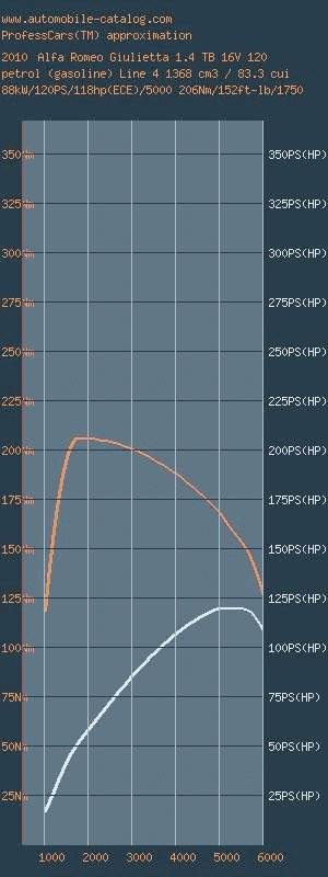

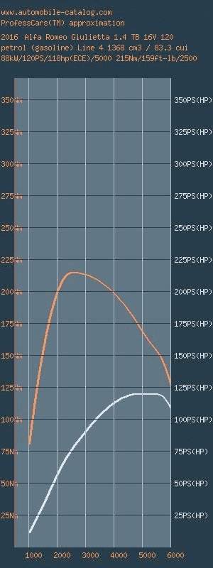

La mappa l'ho trovata nel forum in grafici e potenze.
La prima dovrebbe essere prima del my16 la seconda una my 16, quindi la nostra. Io l'ho presa a febbraio 19 in pronta consegna, nel magazzino del concessionario con allestimento B-tech che è uscito nel 2018 se non sbaglio, quindi alla peggio un auto prodotta tra settembre 18 e gennaio 19.
Mi piacerebbe sapere questi moduli cosa toccano e le eventuali mappe di utilizzo.
Tu ne sai niente?

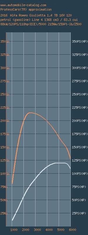

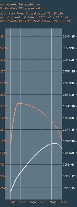

Tu ne sai niente? Visualizza allegato 188739Visualizza allegato 188740
Ahimè, conoscevo già questi due grafici.
Quando hai detto di avere la mappa my 2016 pensavo che ti riferissi proprio al software leggibile scritto nella eprom......
Le mappe che invece hai trovato tu, si riferiscono, la prima alla versione euro 5, con 205 Nm a 1750 giri, mentre la seconda che corrisponde anche alla tua versione, euro 6, con coppia spostata più in alto e di valore leggermente superiore di 215 Nm.
Considera che sono mappe teoriche, e sono solo per le marce superiori.
Per quanto riguarda i moduli aggiuntivi, ho sentito da più parti non aumentare proprio niente sulla versione euro 6, mentre sulla precedente versione qualcosa si poteva fare.
Neanche la Marelli specifica euro 6 del nostro modello ha avuto riscontri positivi. Anzi se vai sul forum Abarth con il nostro stesso motore, senti diverse lamentele. Solo problemi.
Forse le uniche che forse fanno qualcosa sono le steinbauer, oppure le seletron, ma a parte un costo esorbitante che le mette decisamente fuori dal mercato, però anche in questi due casi concediamoci comunque il beneficio del dubbio, dal momento che non ho mai trovato qualcuno che montando una centralina aggiuntiva sulla versione euro 6 del nostro motore abbia riscontrato variazioni positive.
Le centraline aggiuntive ottengono più potenza sui turbodiesel, ma di contro spesso permettono dei settaggi esagerati, e l'utente (visto che l'appetito viene mangiando), selezionandoli poi di fatto rompe qualcosa.
