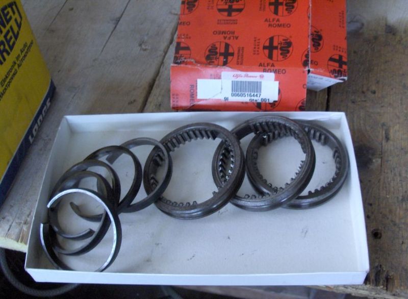

ho smontato e rifatto personalmente cambi Giulia ma il transaxle non lo conosco pur avendo sincro e manicotti uguali alla Giulia e sopprattutto xk è ancora montato)))
dal Eper fiat NON riesco a capire bene quali post-5572-12759712394.jpg e quanti sono (eccetto i 2 all'uscita dei semiassi) per effettuare la revisione completa.
ringrazio!
Ce n'è solo un'altro sull'alberino del primario,e un O ring per la tenuta del sensore del contachilometri.
Ce ne ancora un'altro...quello dell'asta selezione marce.

Ad ogni modo i codici sono i seguenti:
Anelli di tenuta dei mozzetti 60521231
anello di tenuta albero primario 60560837
anello di tenuta leva innesto 60521168
