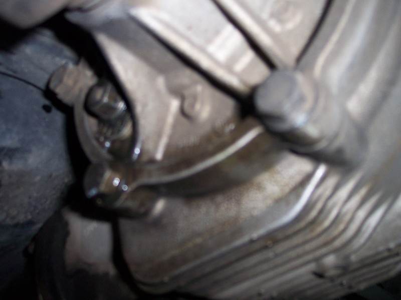

cambiamo l olio al differenziale posteriore? ok

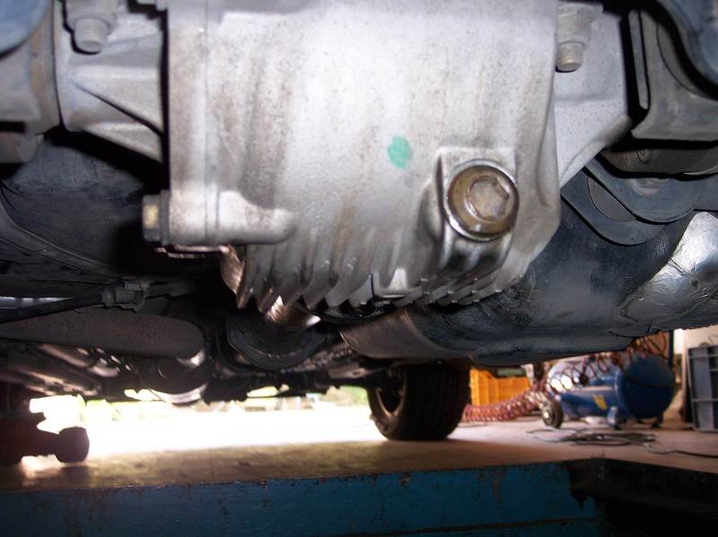

questo è il tappo di "scarico"
questo è il tappo di carico

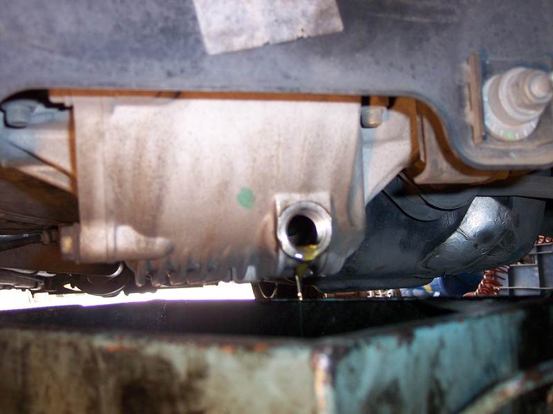

si scarica l olio

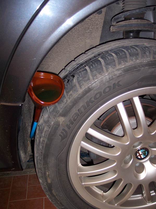

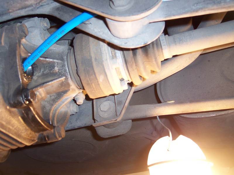

si carica l olio (è un pò un casino caricarlo ma si riesce agevolmente)
"agevolmente"
ovviamente caricate l olio (SAE 80w90, circa 1,2 L) con il tappo chiuso :p
