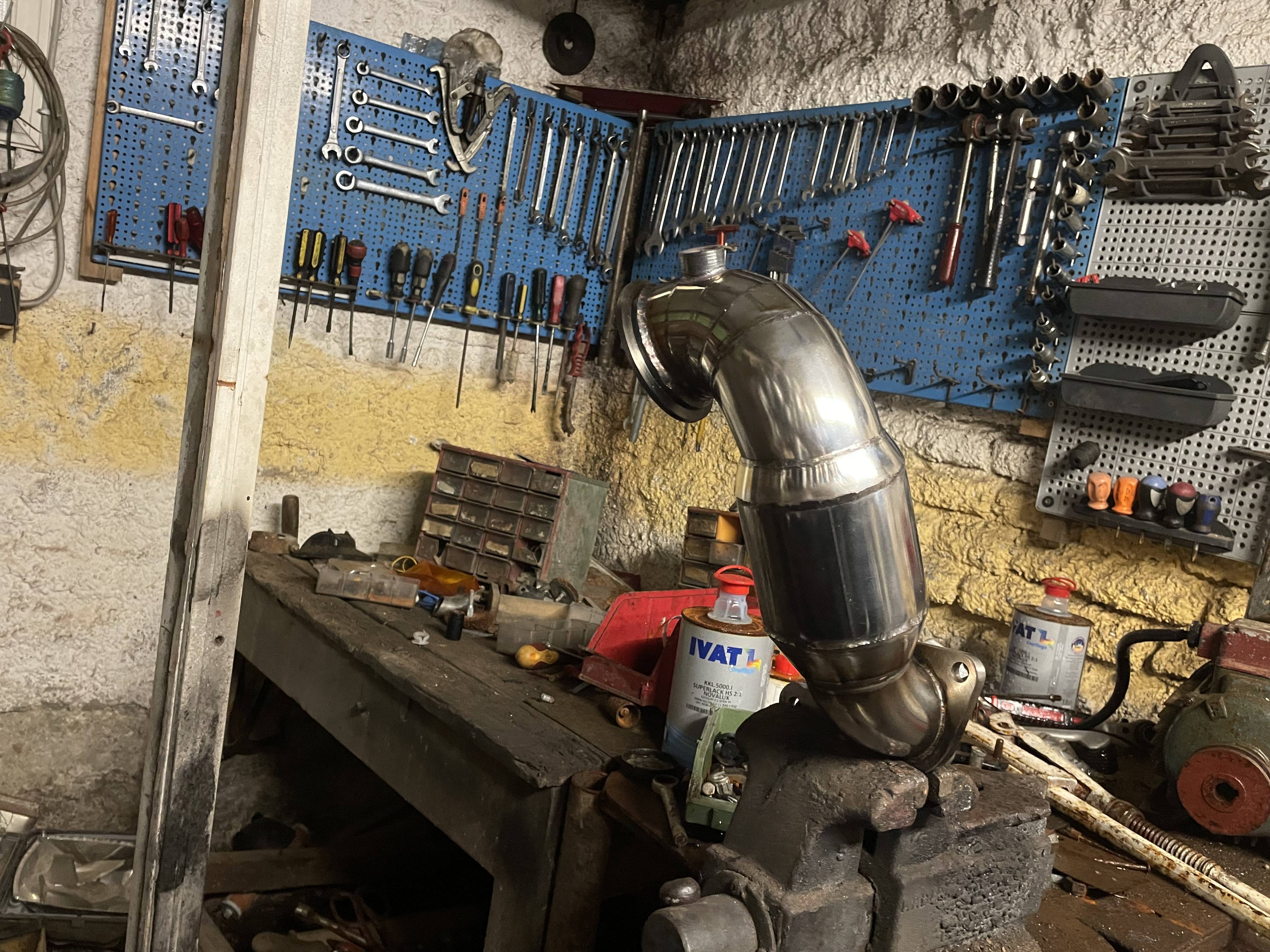

Ciao a tutti ho montato il 200 celle che fa ciano Motorsport qualcuno la già montato e di buona fattura

Ciao, io ce l'ho su. L'aveva montato il precedente proprietario con tutto il resto della linea di scarico. Quando l'ho presa io il catalizzatore metallico aveva già 20mila km di percorrenza.
Personalmente non so darti un parere preparato sulla qualità in quanto è la prima auto su cui ho un cat sportivo. Posso dirti che in avviamento si sente abbastanza l'odore di carburante non combusto in maniera corretta e in generale anche quando vado in giro e mi fermo magari nel corsello dei box si avverte un odore che può risultare sgradevole per la maggior parte delle persone. Ti affumica abbastanza.
Inoltre ha creato qualche problema con il controllo dei fumi. A detta del meccanico a cui affido l'auto tutto ciò non depone a favore del pezzo in questione

Caspita, io sono completamente senza catalizzatore e volevo passare al 200 celle per eliminare l'odore di benzina ma a leggere così direi che migliorerebbe ben poco. Comunque penso che lo farò perchè pare che il 1750 giri meglio con un catalizzatore più leggero piuttosto che completamente senza.
