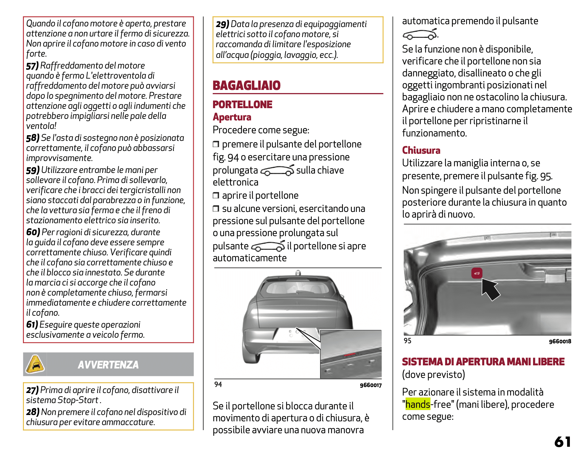

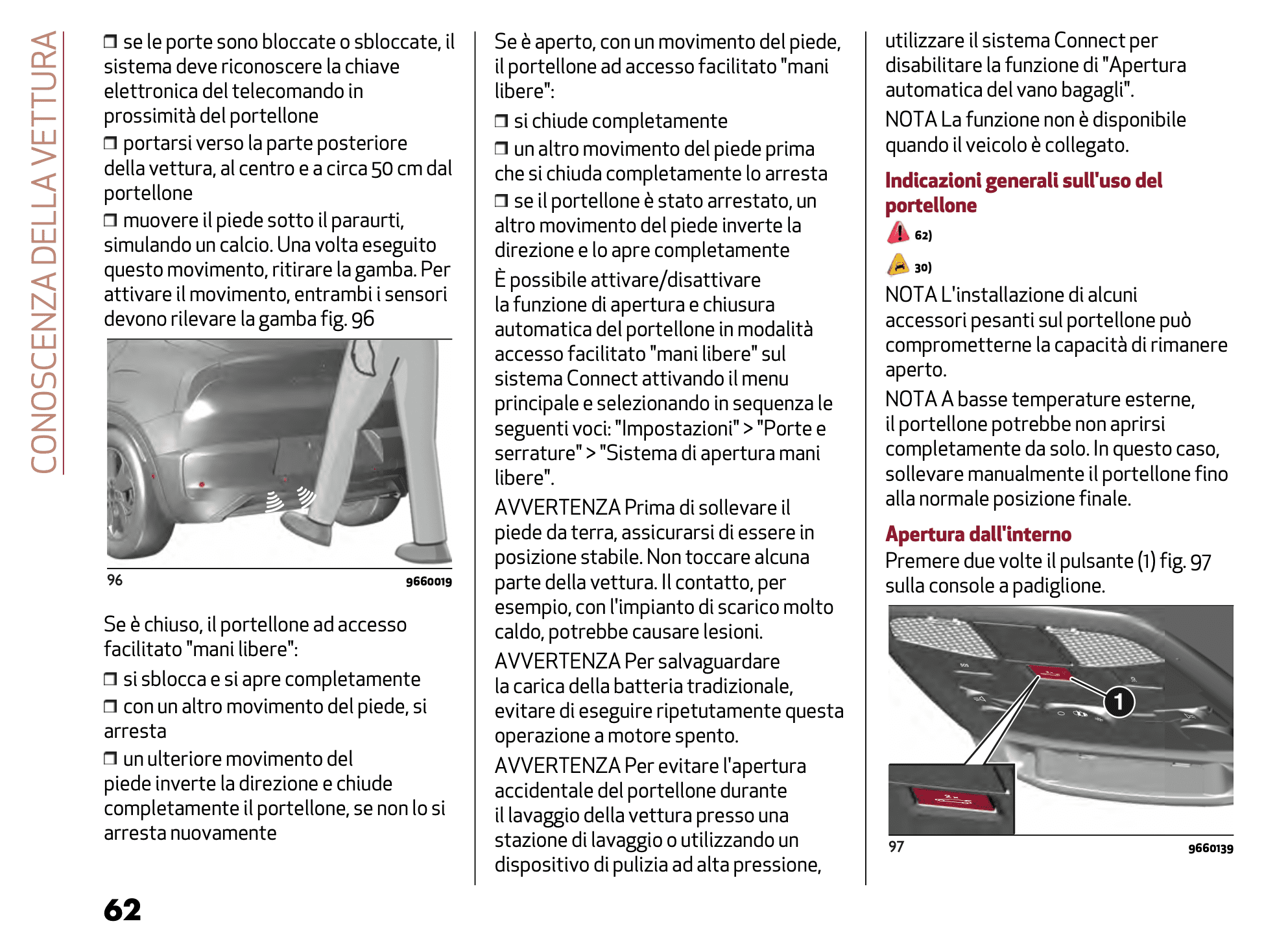

No dai davvero!!!! si apre da solo lavandola con le spazzole!?!?!? No ci avevo pensato. Ma come fai a disabilitarlo? Non mi sembra di aver visto nulla nel computer di bordo ma forse mi sbaglio.

Assolutamente sì, si apre. Sempre che tu sia nei paraggi con la chiave o magari la lasci dentro. Anche quando gocciola l'acqua. E' un sistema ottico e le ombre/luci gli sembrano l'avvicinarsi del piede. Comunque ti allego la parte del manuale dove lo spiega e c'è anche l'avvertimento di cui parlavo. Pagg 61-62
    237.7 KB · Visualizzazioni: 19
    234.4 KB · Visualizzazioni: 19
AVVERTENZA Per evitare l'apertura
accidentale del portellone durante
il lavaggio della vettura presso una
stazione di lavaggio o utilizzando un
dispositivo di pulizia ad alta pressione,
utilizzare il sistema Connect per
disabilitare la funzione di "Apertura
automatica del vano bagagli".
Sempre molto chiari.....chè è il sistema Connect?!?!?!
