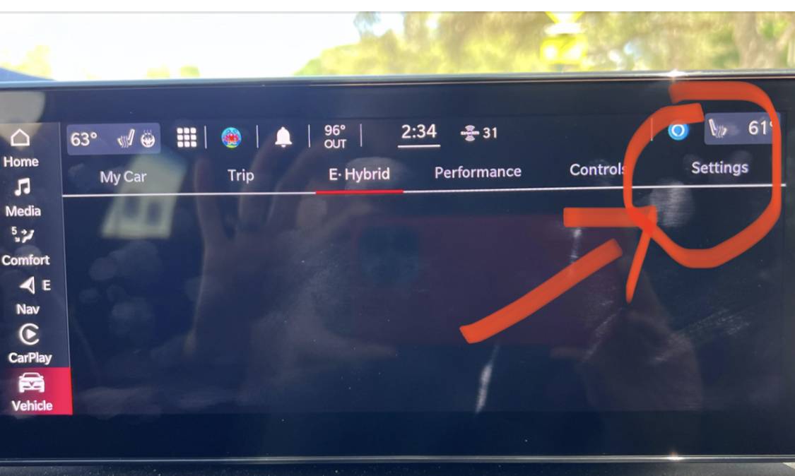

Ciao a tutti riporto come ho risolto il problema: indagando e facendo qualche ricerca in rete ho trovato il menu con le impostazioni del sistema di infotainment dove è possibile fare vari reset software tra i quali si può riavviare la radio ( c’è anche la possibilità di fare un factory reset cosa che comunque non è stata necessaria) . È stato sufficiente fare un riavvio della radio ed il sistema ha ripreso a funzionare normalmente. Se qualcuno avesse necessità di utilizzare il menu riporto un’immagine con il menu in questione.
Ciao a tutti riporto come ho risolto il problema: indagando e facendo qualche ricerca in rete ho trovato il menu con le impostazioni del sistema di infotainment dove è possibile fare vari reset software tra i quali si può riavviare la radio ( c’è anche la possibilità di fare un factory reset cosa che comunque non è stata necessaria) . È stato sufficiente fare un riavvio della radio ed il sistema ha ripreso a funzionare normalmente. Se qualcuno avesse necessità di utilizzare il menu riporto un’immagine con il menu in questione. Visualizza allegato 263265
Ottima info 👍
Ottimo Saso. Ieri sera è successo anche sulla mia auto, e seguendo le tue istruzioni ho risolto il problema. Grazie, anche da parte di tutti i Santi che avevo giá chiamato a rapporto....😜
