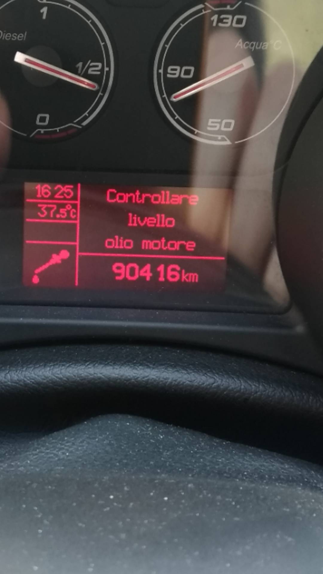

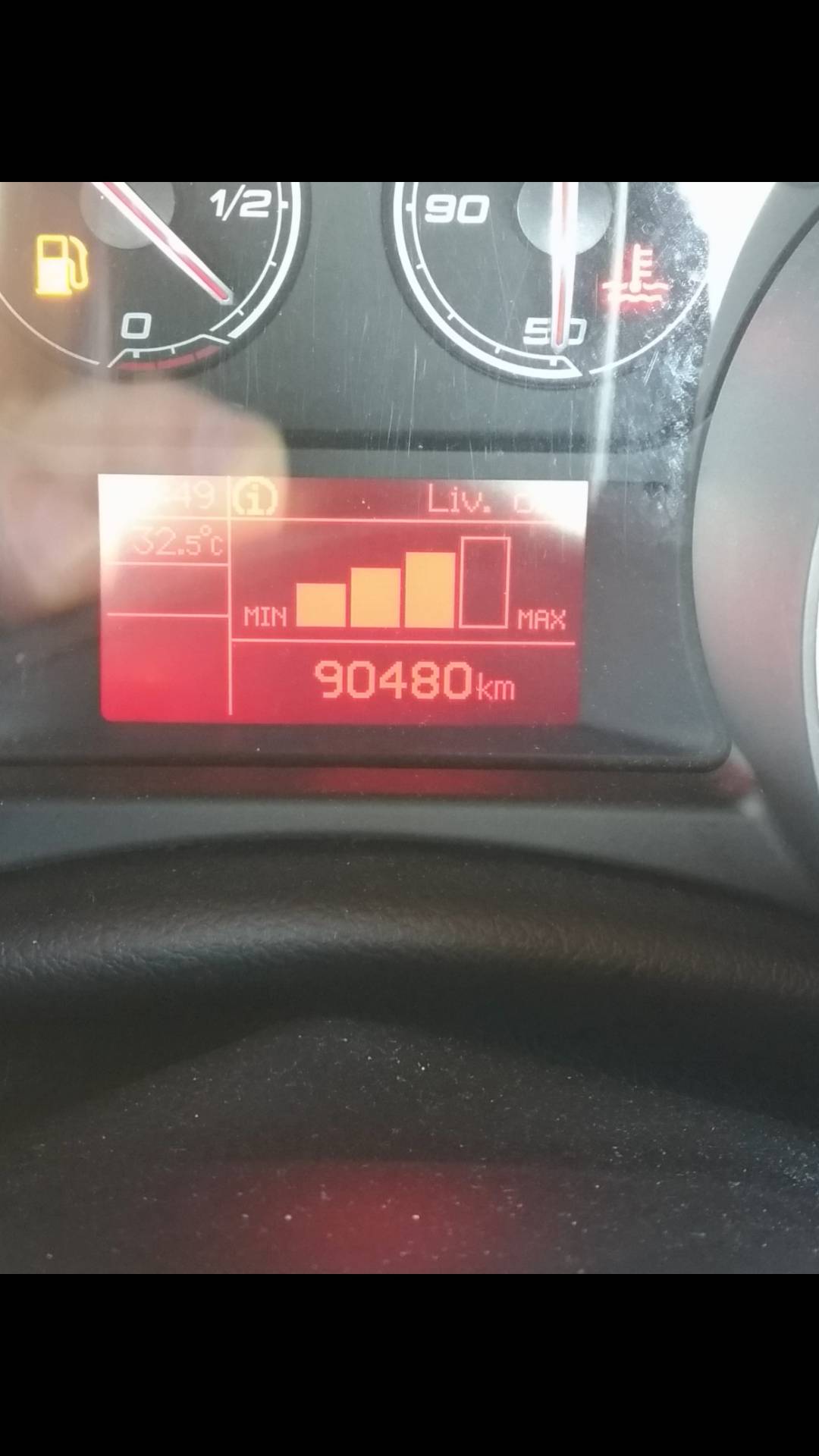

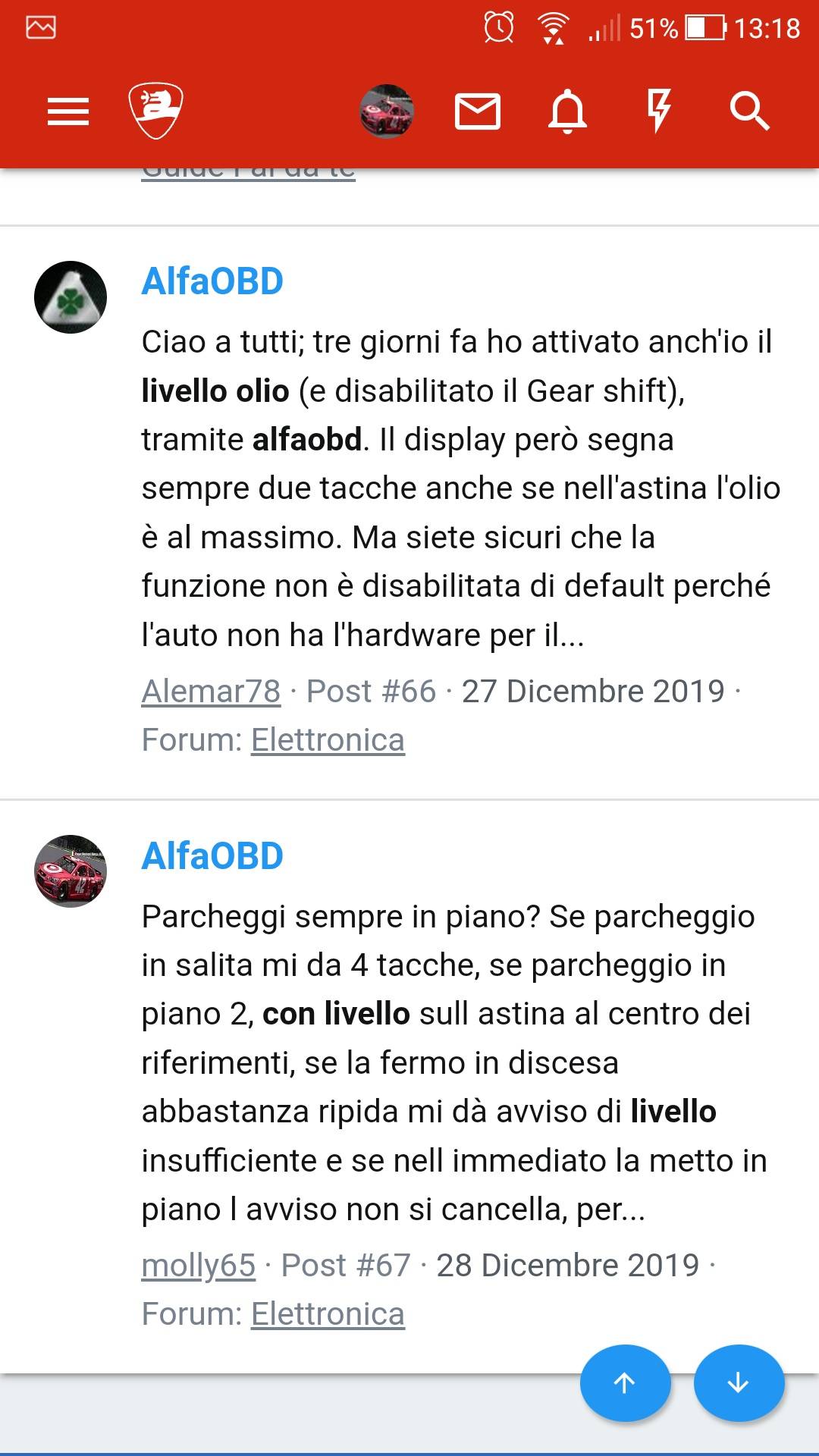

Da capire anche se il tuo modello abbia il sensore del livello, sulle jtdm so che ce, io l ho attivato e ho capito perché non l hanno fatto funzionare dalla fabbrica, parcheggiare in discesa, anche se non molto ripida, fa attivare l avviso livello olio insufficiente e di controllare il livello anche se in piano si è vicino al livello massimo, chissa in quanti sarebbero andati in officina all armati.

Usa la funzione "cerca", trovi almeno 4-5 discussioni su Giulietta di come attivare questa funzione. Cerca "attivare livello olio giulietta"

sulla giulietta, dal 2010, si è detto e scritto tutto, con la funzione cerca al 90% trovi tutto
