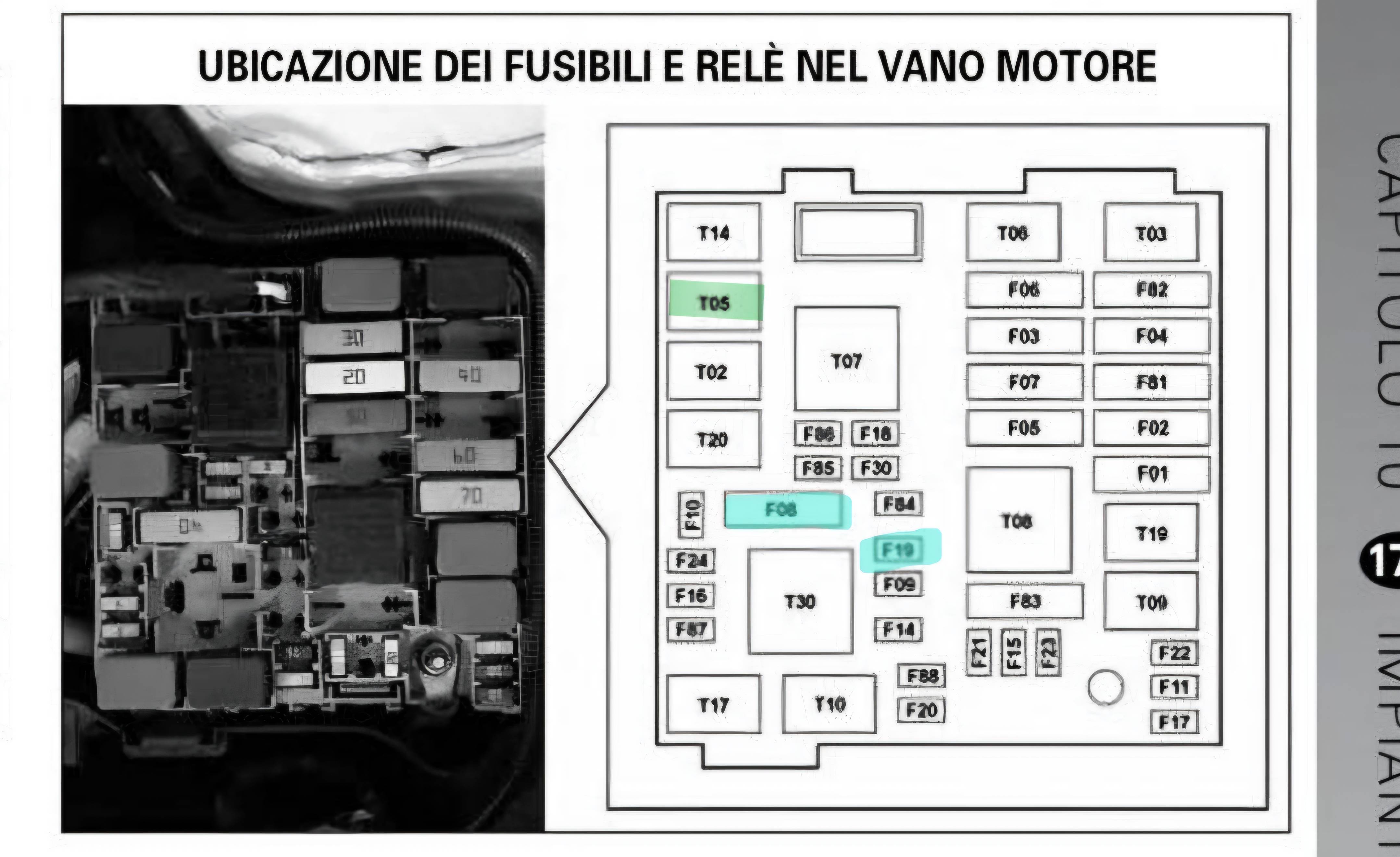

Ok, allora direi di cominciare da relè e fusibili nel vano motore.
F08 - Elettroventilatore del clima
F19 - Compressore del climatizzatore
T05 - Compressore del climatizzatore
T08 - Elettroventilatore del clima, prese di corrente (mi sono dimenticato di evidenziarlo, è a destra di F19)

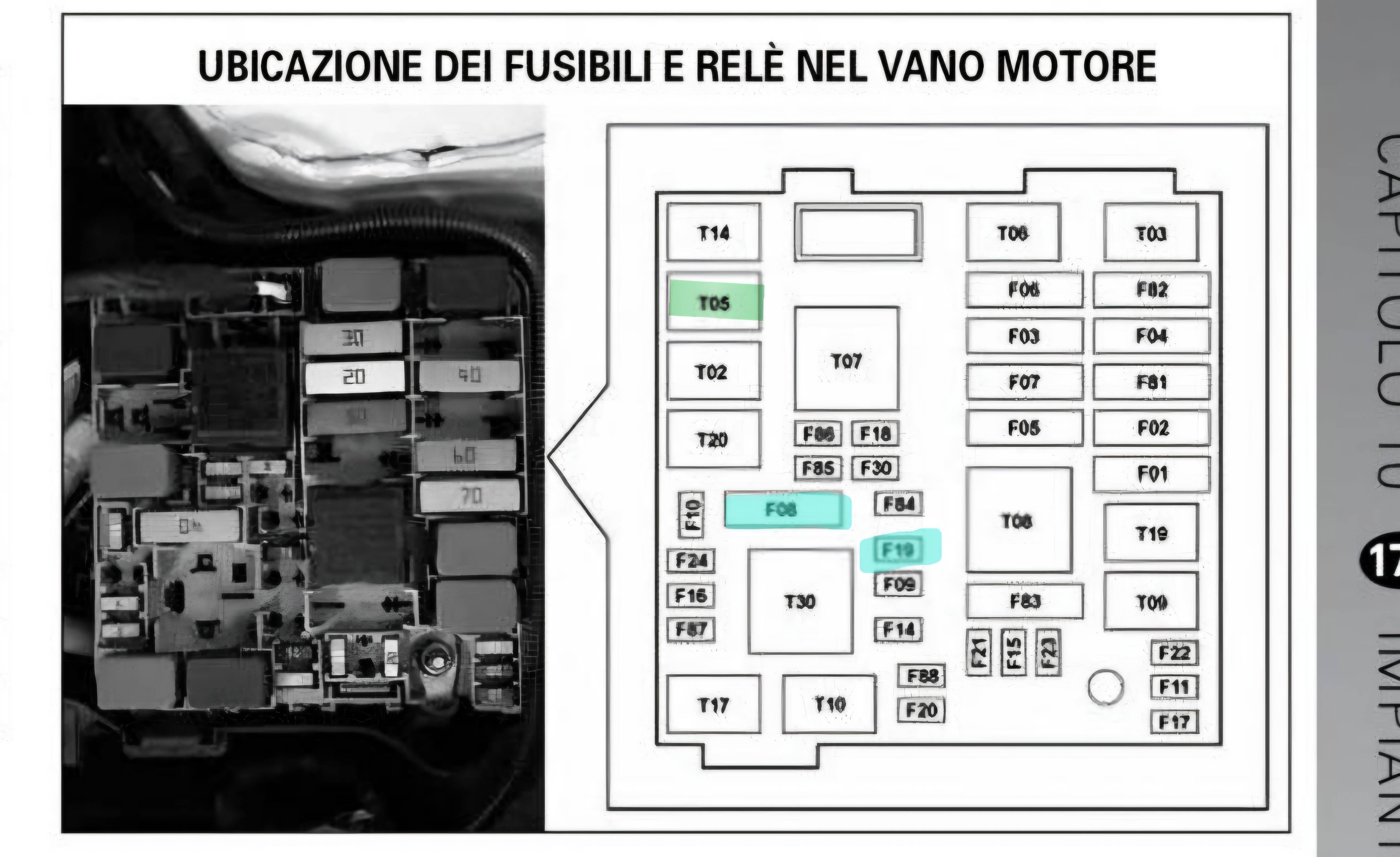

Visualizza allegato 283722
Grazie dopo provo. Interno, sotto lo sterzo, ci sono fusibili utili al clima?
