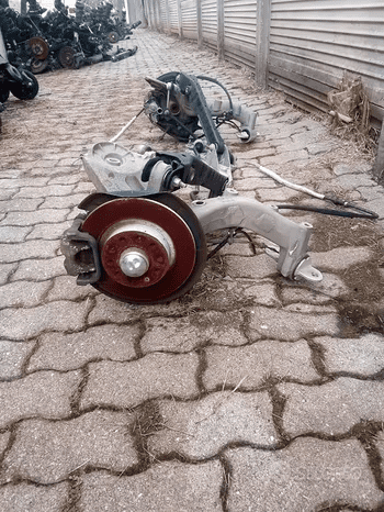

Dice bene gigivicenza... se cerchi bene su subito.it trovi anche la GIULY del 2018 con la parte posteriore intatta e con 4-500 euro max, prendi il ponte completo solo da montare....;)
Assale posteriore ALFA ROMEO GIULIETTA​
pin.svg
CABIATE (CO)
250 € Assale posteriore ALFA ROMEO GIULIETTA Usato come da foto Ritiro in azienda o consegna con corriere + spese di spedizione Per informazioni contattare l n. 3886497232
