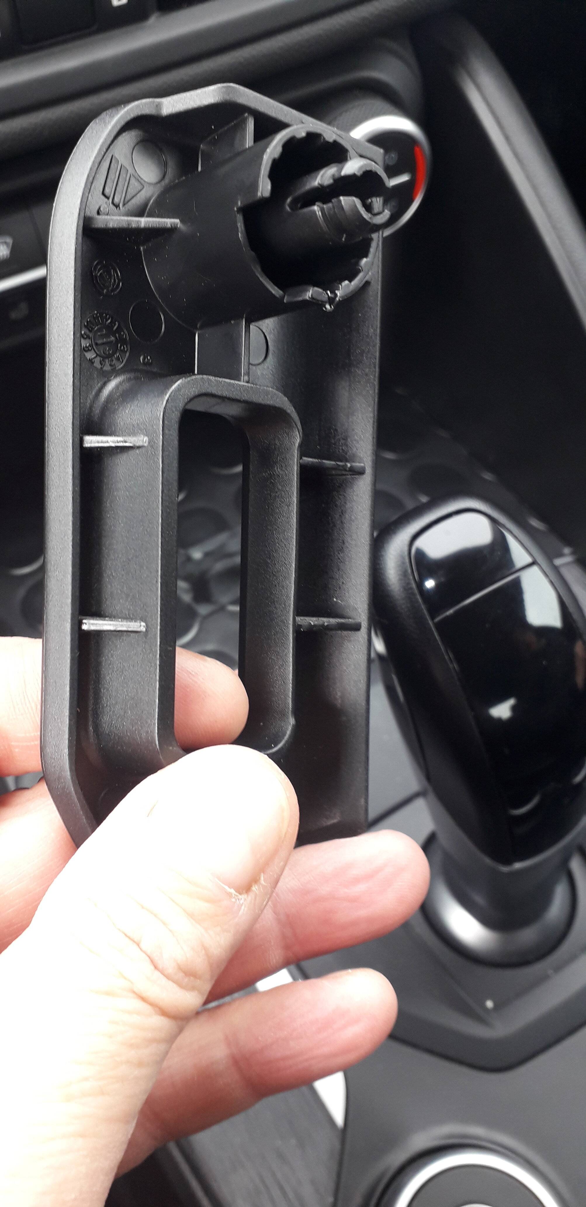

La mia Giulia 2.0 TB del 2019 l'ho presa da pochissimo, usata. Condizioni degli interni pari al nuovo, quindi non credo sia stata in precedenza utilizzata da corpulenti minatori. Tiro con garbo la leva in oggetto che mi resta in mano, la reinserisco meglio possibile, riprovo e mi resta ancora in mano, digrigno i denti e cito a caso soggetti della tradizione. Allego foto del pezzo che è una miserabile plastichetta che ti si torce tra le dita. Guardate poi il sistema di fissaggio! Ho buttato l'occhio sulla BMW: la leva è fissata come si deve con una semplicissima e pragmatica vite. Ma dico io, è possibile mai che in un'auto da 50K€, la scienza ingegneristica non escogiti una soluzione all'altezza?! O, più banalmente, copiare ciò che fanno gli altri, possibilmente al meglio? Accetto volentieri pareri, rimproveri e soluzioni. Un Saluto e grazie a tutti.

La leva è stata già oggetto di modifiche. Sulla mia precedente Giulia del 2016 in sei anni non mi ha dato mai problemi ma a qualcuno è capitato. Falla sistemare

Si, è molto (troppo) delicata. Dopo che me l'hanno ripristinata in officina, ho imparato che per aprire il cofano è sufficiente (e anche necessario) usare solo un dito.
E occhio che lo stesso vale per le leve che sbloccano gli schienali dei sedili posteriori...

sì, l'ho capito da subito anche io, anche perchè l'apertura avviene senza necessità di applicare particolare forza, tuttavia anche agendo con delicatezza, la maniglia si stacca ugualmente dopo un paio di volte dal riposizionamento nella sua sede.

Sarebbe opportuno un fissaggio più solido se si dovesse applicare uno sforzo particolare per l' apertura ma non è così: sulla mia 2.0 MY 19 basta tirare con delicatezza e il cofano si apre subito. La leva non ha mai dato problemi, nemmeno sulla mia Stelvio MY 21.
Sicuro che il cavo di apertura non si sia indurito e , per tale motivo, la leva sforza sono allo sgancio? Tieni presente che è preferibile il distacco della leva che la rottura del cavetto...

Ciao Uomo Alfa 66 🙂 . L'apertura funziona che è un burro e serve davvero uno sforzo insolitamente minimo per far scattare il gancio del cofano, non so se sia un pregio o un difetto. Dopo che la leva si è staccata, l'ho riposizionata dandole un misurato colpetto nel tentativo di far riagganciare la tenuta a clip in plastica nella sua sede, basta tirarla con delicatezza tre volte ed esce nuovamente. é possibile che in precedenza qualcuno, aspettandosi una resistenza maggiore (come succede su molte auto) abbia tirato con eccessiva forza strappandola fuori dalla sua sede. Sono d'accordo, che ceda la leva è il minore dei mali, ma qui mi sembra sia un inconveniente che anche altri hanno riscontrato. Grazie per la tua risposta.

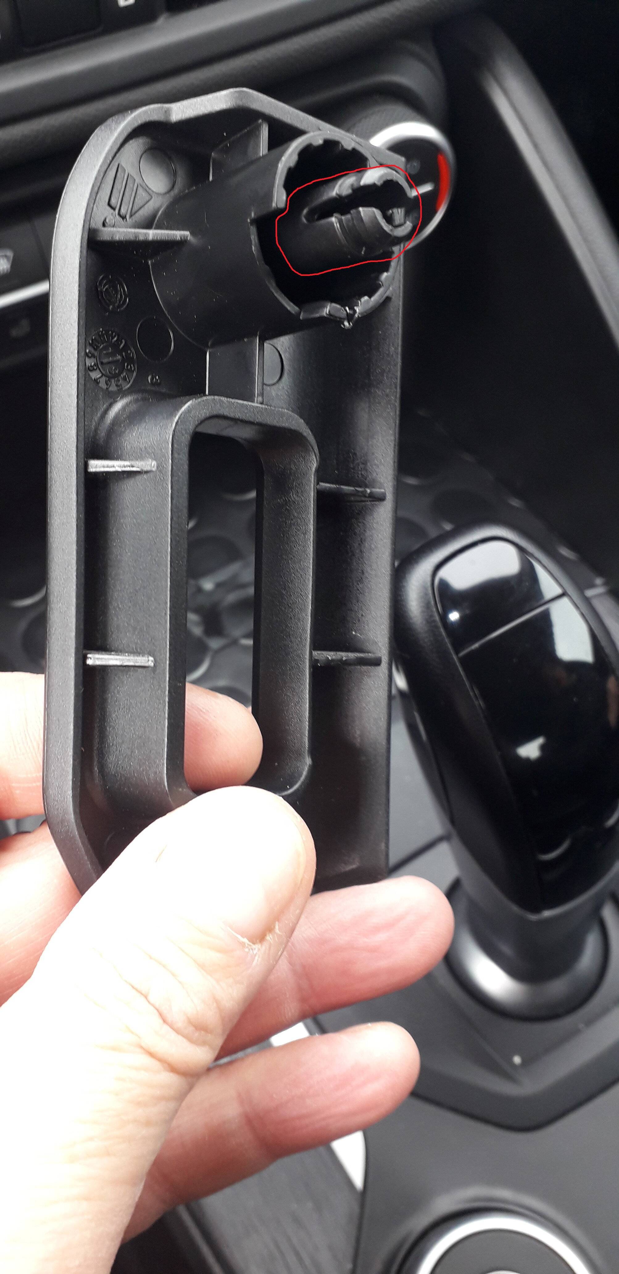

Non so come sia montata, ma da come è fatta una volta infilata dovrebbe esserci una clip che la tiene ferma giusto? se è cosi probabilmente la parte cerchiata in rosso ha perso elasticità e la clip non riesce a tenerla. Basta che ci infili qualcosa dentro per tenerla un più larga e risolvi ( una sferetta sarebbe l'ideale)
