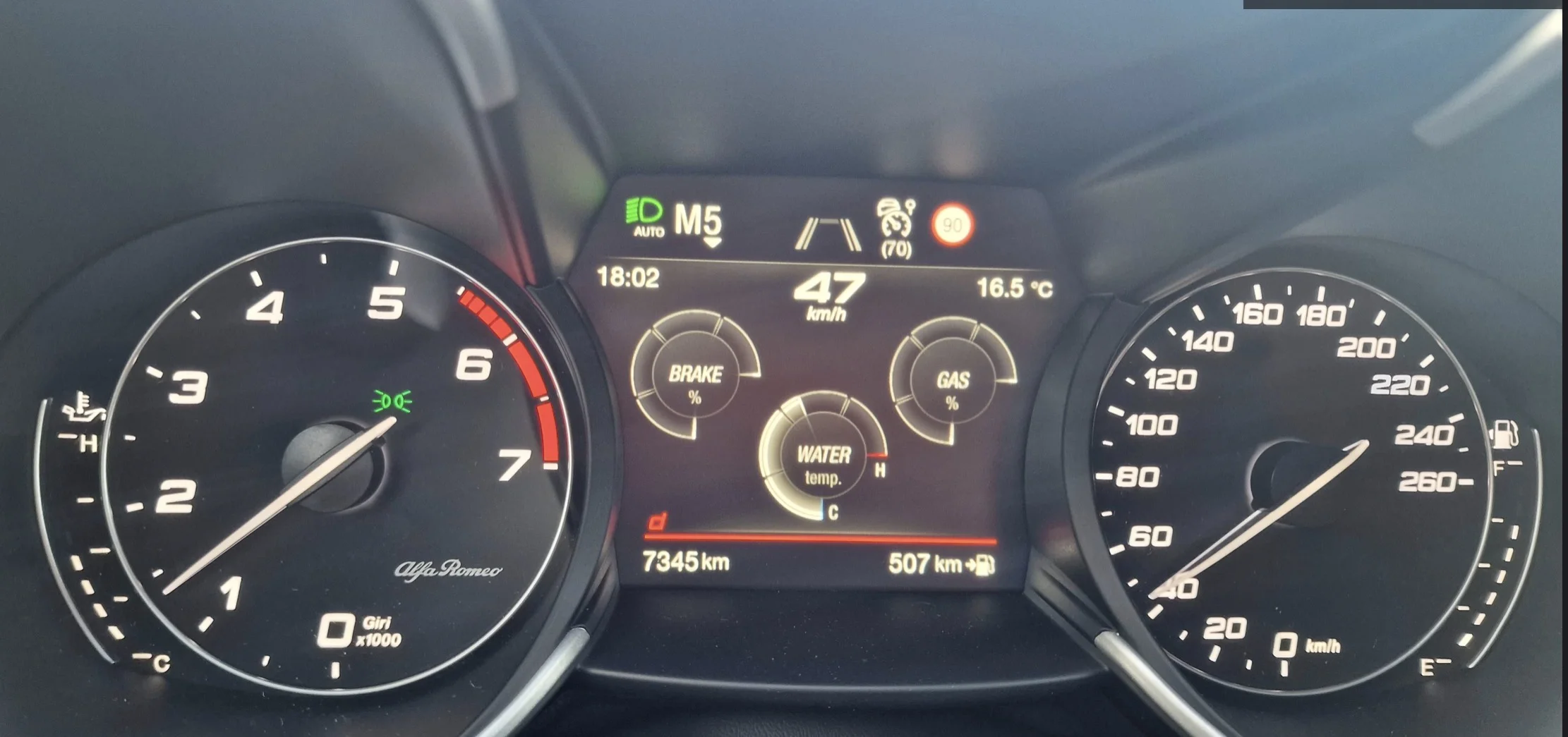

Sulla my2020 per vedere la temperatura dell’acqua basta mettere il manettino in D e premere poi il pulsante sulla leva dx dietro al volante, fino a far uscire questa schermata:
