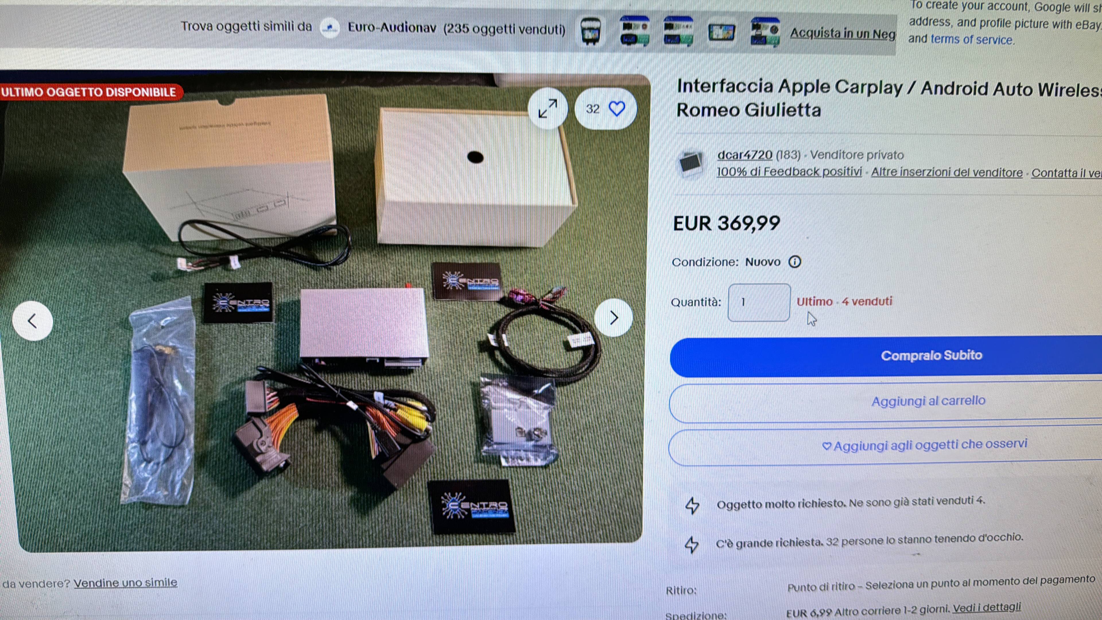

Buongiorno ragazzi per caso qualcuno ha provato una cosa del genere per il CarPlay sulla Giulietta ?

Troppo cara, guarda su aliexpress o contatta eng custom, cmq funziona, anche se bisogna fare alcune modifiche su uconnect 6,5.

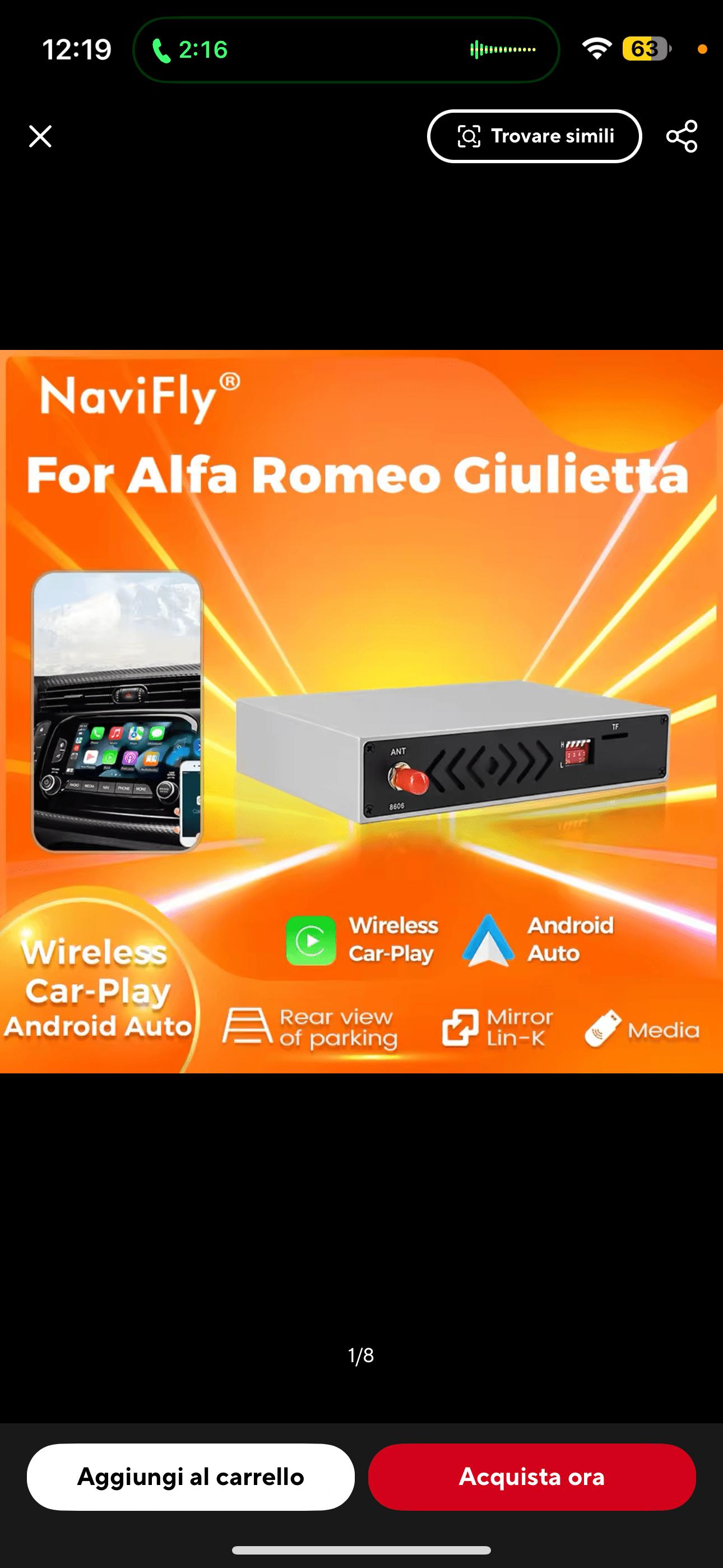

Si su AliExpress trovo uno che costa 160 ma

il mio dubbio è. Dove va messo questa scatola grande e bastano attaccarli questi cavi con il stereo originale ?

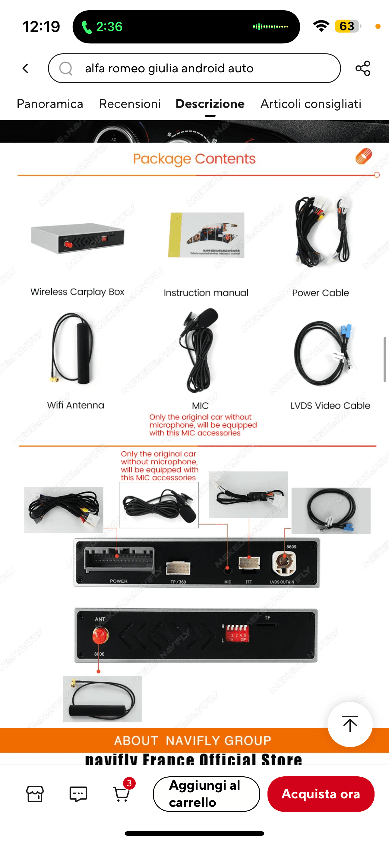

Quella che costa 160 non va bene, serve quella con scheda flat e va messo nel vano dietro uconnect, ma non basta collegare, bisogna smontare L'uconnect e montare la scheda flat. Se non hai manualità contatta Eng Custom ti costa anche meno, credimi.

Questo po andare bene ?
