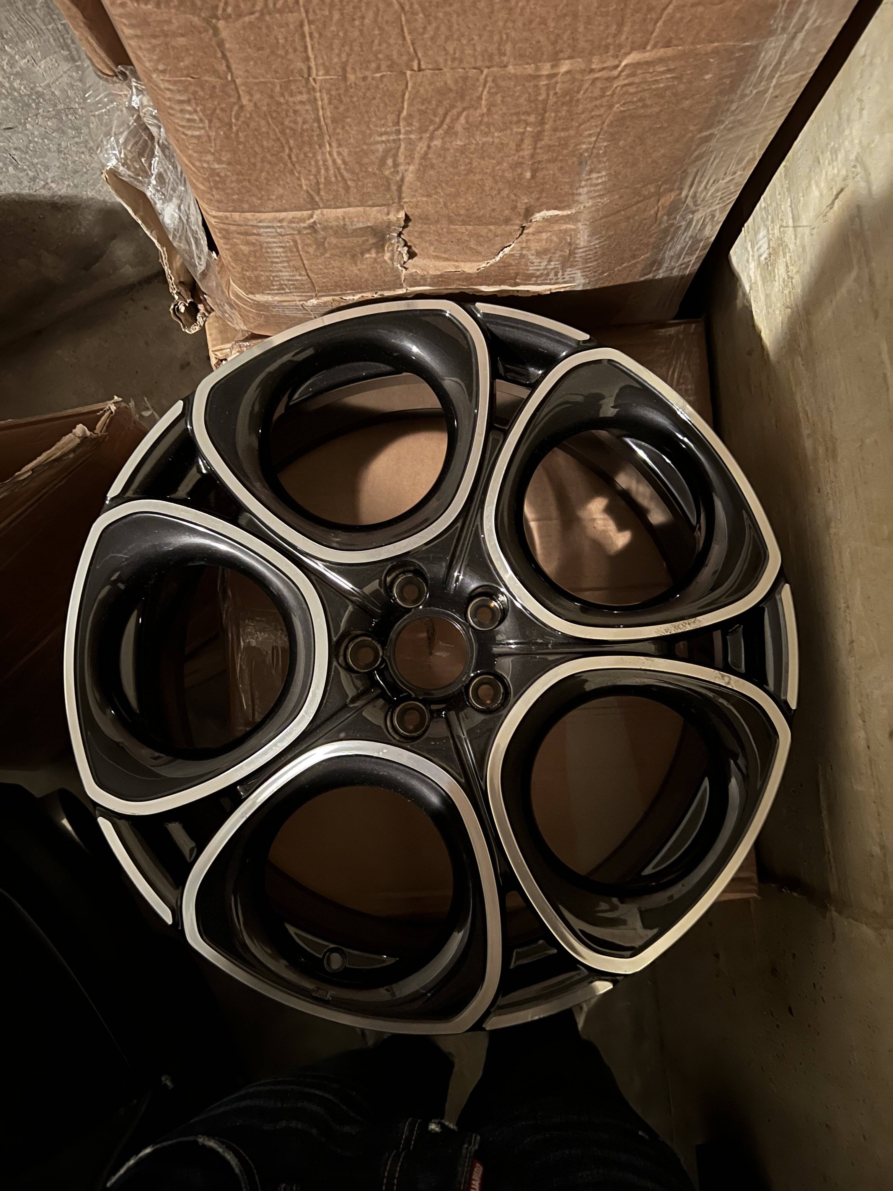

Buonasera,
vorrei montare questi cerchi della tonale 8x20 ET37 5x110, su una Stelvio
Sono compatibili a vs. avviso?

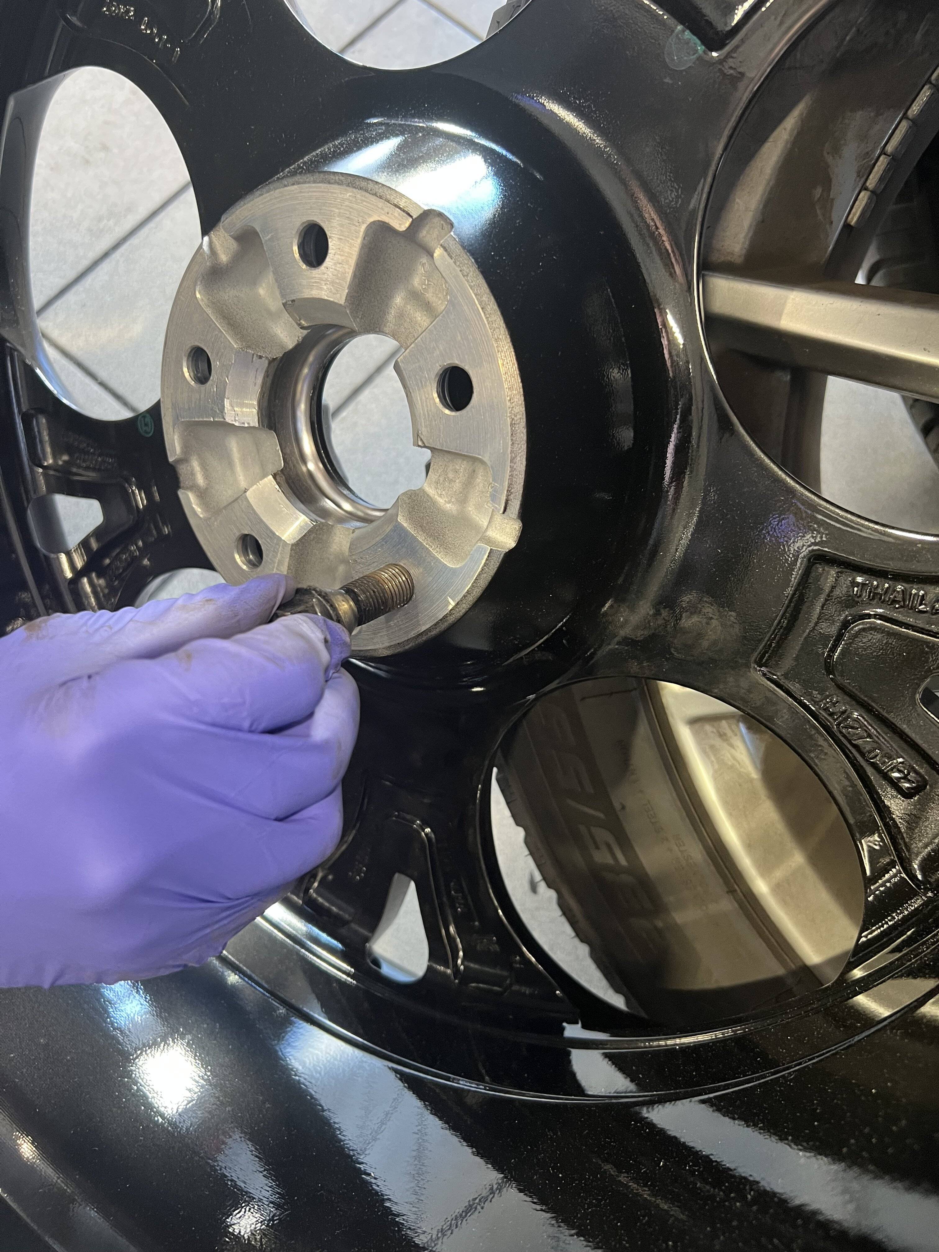

#5
Ciao ti rispondo io che li ho acquistati per la mia Stelvio e portati oggi dal gommista per montarli… NO, ahimè non si possono montare. I bulloni di fissaggio (e dunque anche i fori filettati nel cerchio) sono da 12x125 nella tonale mentre per la Stelvio 14x150. Dunque i bulloni della Stelvio non passano proprio dai fori nel cerchio e penso che ovviamente usando dei bulloni per tonale non avviterebbero sul mozzo (non ho provato ma a rigor di logica il foro sarebbe più largo).
Questo in foto è il risultato.

#6
Grazie per la conferma, era quello che immaginavo. Quando li vendono non dovrebbero neanche scrivere cerchi per tonale/stelvio, invece lo fanno...

#10
Non so, ma per Stelvio non è così, c'è il problema della misura dei bulloni e il problema di dover mettere i distanziali perché l' ET è troppo alto
