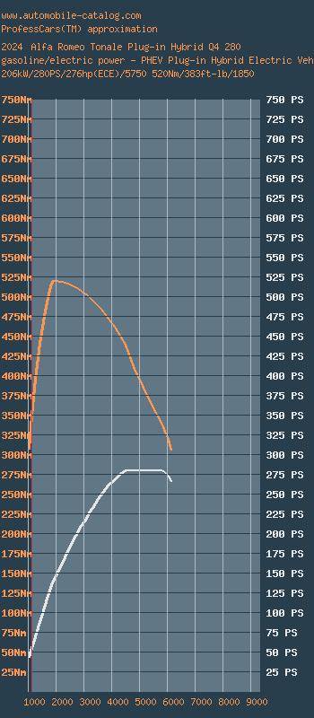

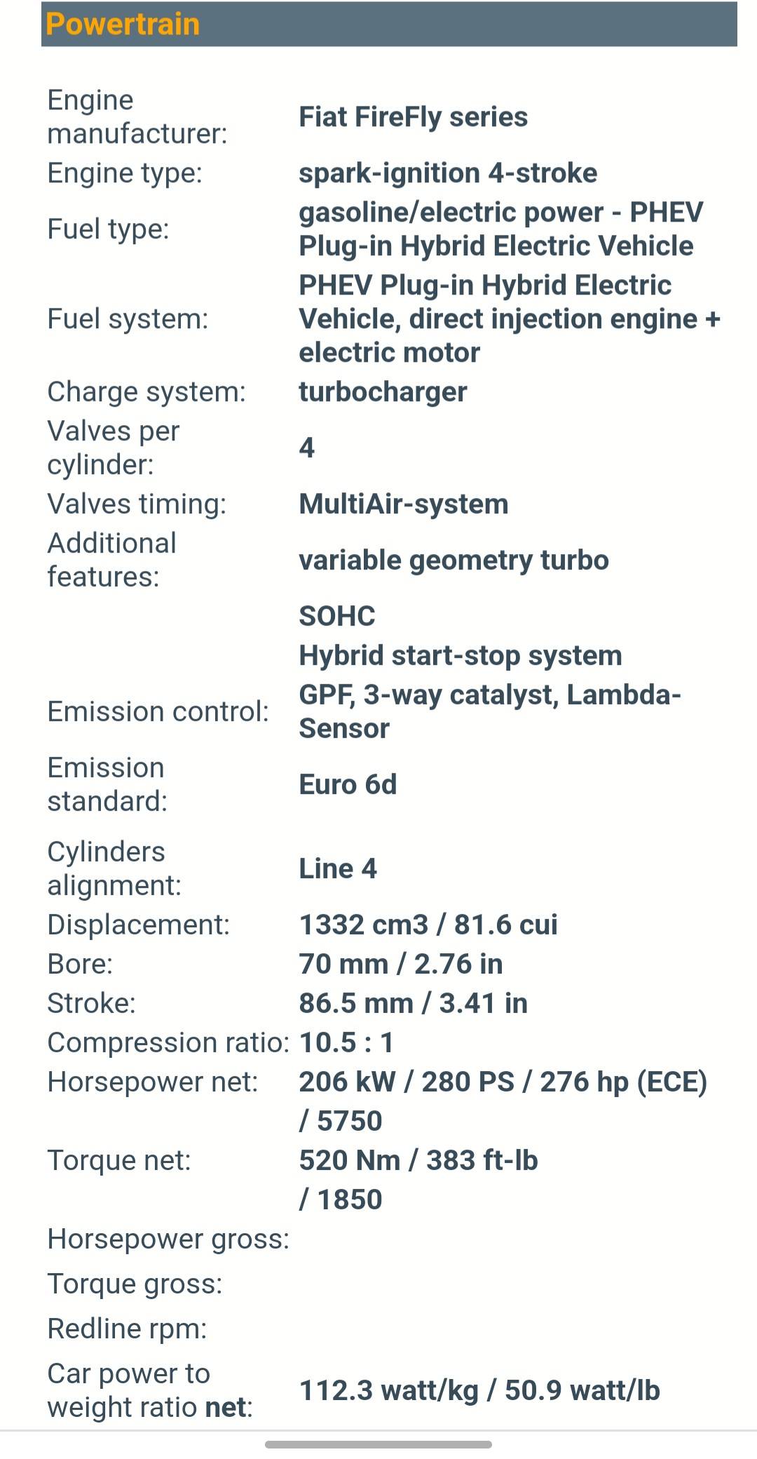

Ciao a tutti. Mi sono sempre chiesto quale fosse la coppia "totale" (non so se si chiama così) della Tonale PHEV 280cv Q4. Nel manuale sono riportate solo la coppia del motore termico (270 Nm) e quella del motore elettrico (250 Nm). Immaginavo che, come per la "cavalleria" il totale non fosse la somma algebrica ma poi mi sono imbattuto (cercando su Google "torque Tonale PHEV") in questo sito ( Horsepower and Torque curve for 2024 Alfa Romeo Tonale Plug-in Hybrid Q4 280 (aut. 6) offered up to mid-year 2024 for Europe ) nel quale, molto dettagliatamente, sono riportate:
-potenza (280 PS a 5750 rpm)
-coppia (520 Nm a 1850 rpm)
con tanto di grafici.
Altrove ( https://media.stellantisnorthamerica.com/pdf.do?id=23511 ) invece, viene riportata una coppia di 347 lb ft cioè 470 Nm circa.
Che ne pensate? Qual è la coppia totale secondo voi?

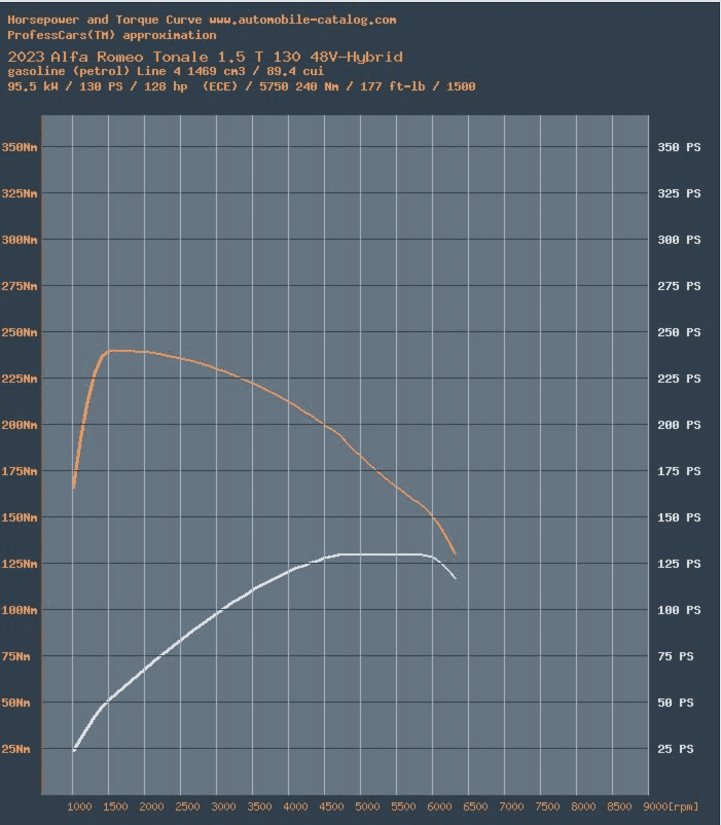

Interessanti test :

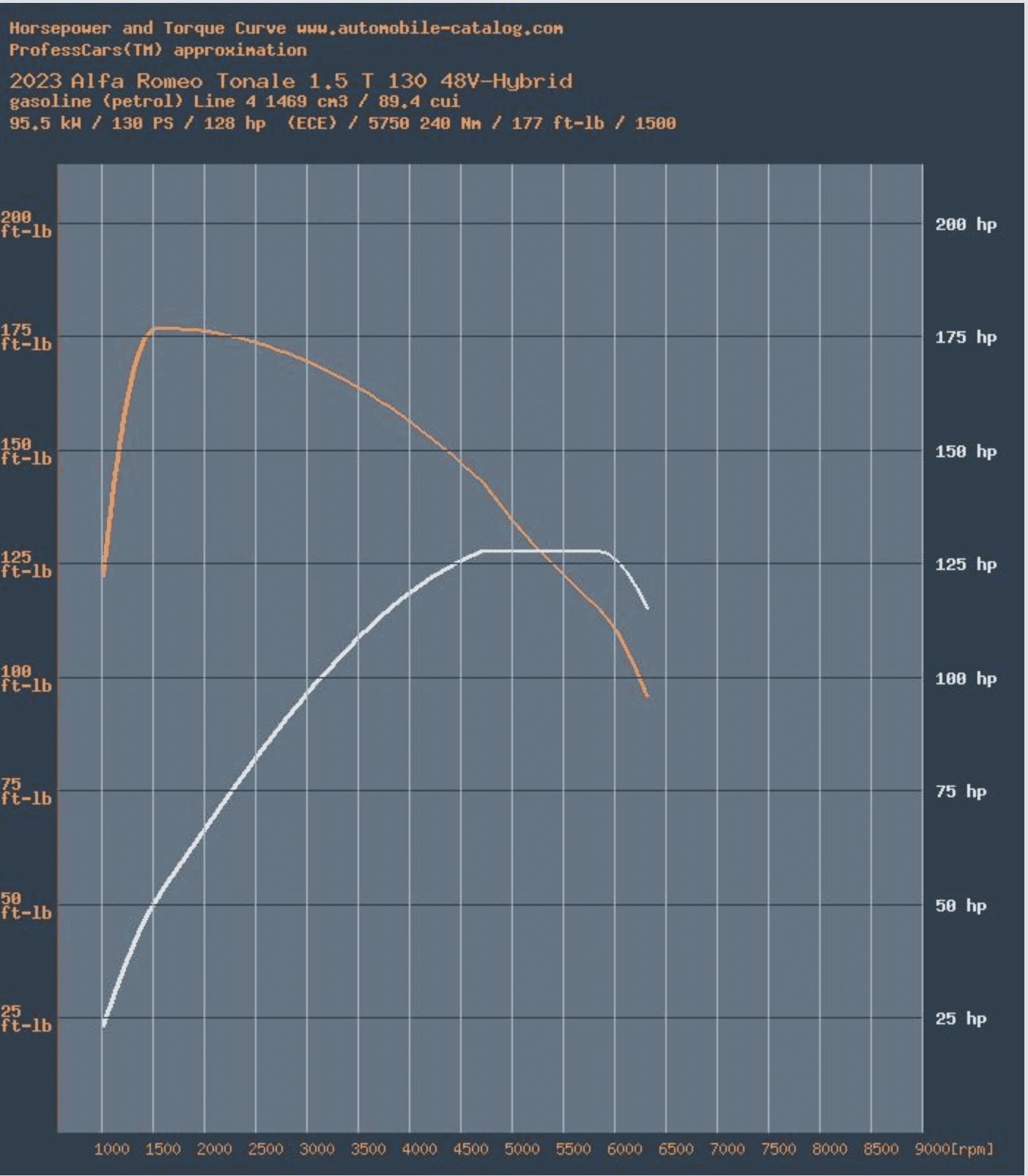

Dal grafico però non riesco a capire. Nel titolo scrivono la 130cv ma il grafico arriva a 170... ????
Il grafico arriva a 130 cv (linea bianca). La linea che arriva (e supera) il valore di 170 è quella della coppia, che è espressa in ft-lb. Ma ti stai riferendo alla versione 1.5 ibrida, io mi riferivo alla PHEV il cui grafico è questo:
