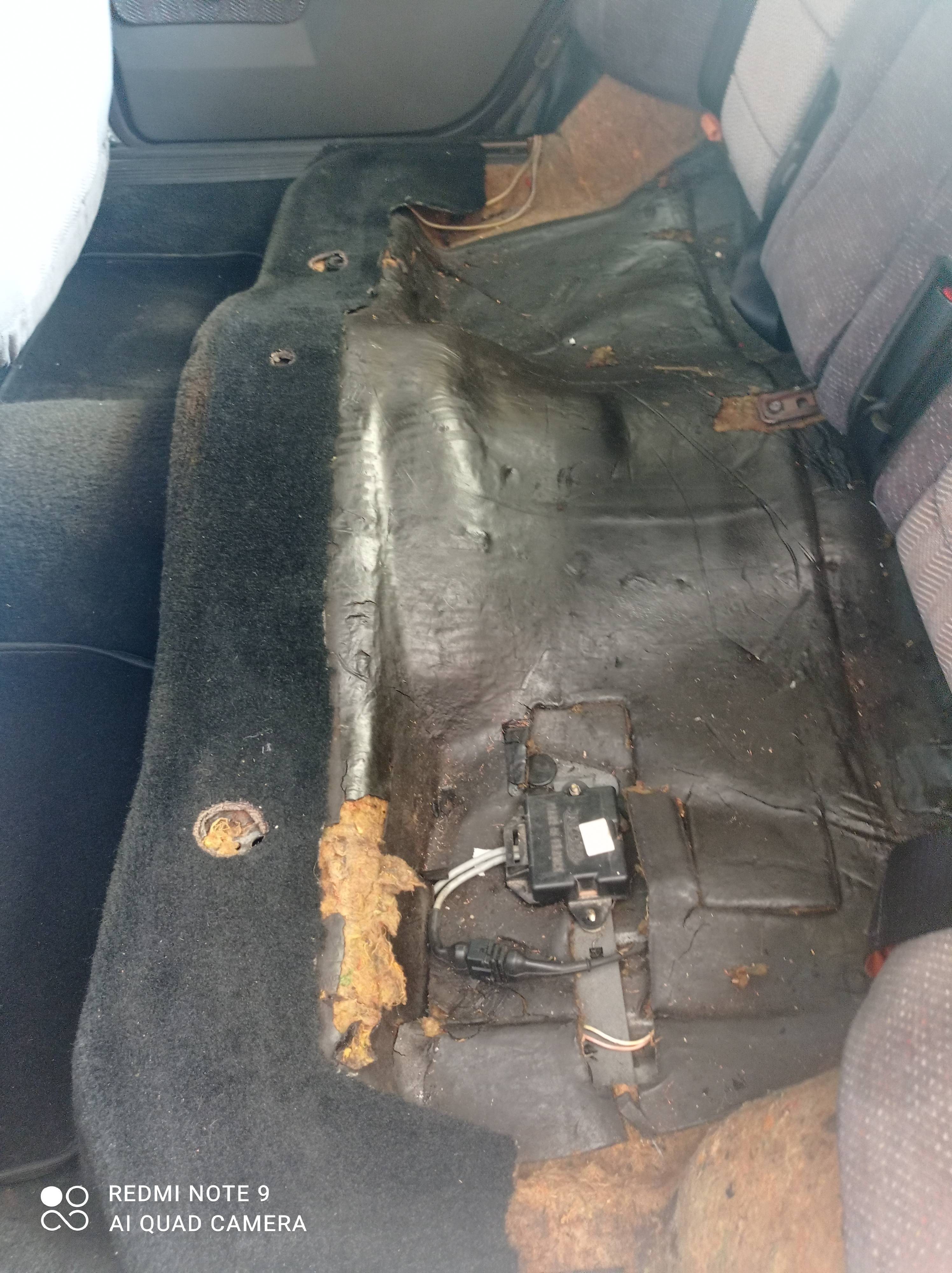

Salve a tutti, mi presento... sono un'orgoglioso proprietario di una Alfa 75 2.0 a carburatori da circa un annetto.... tra acquisto e restauro. Ora che ho finalmente la possibilità di guidarla, mi sono accorto che la lancetta del contachilometri non si muove più.. tenendo presente che , il restauro ha interessato anche l'interno dell' abitacolo.... ho pensato che, distrattamente, il carrozziere non ha collegato i due spinotti che provengono dall' impulsore sul cambio.... qualcuno sa dov'è ubicata la centralina che elabora gli impulsi e rimanda il segnale elettrico ai fusibili? Potrebbe essere quella la causa del guasto? Premetto che, chiaramente il contakm funzionava perfettamente al momento dell acquisto.... grazie a tutti......
Solitamente è posizionata sotto la panca posteriore.
Se non ha fatti i collegamenti non può funzionare... ;)

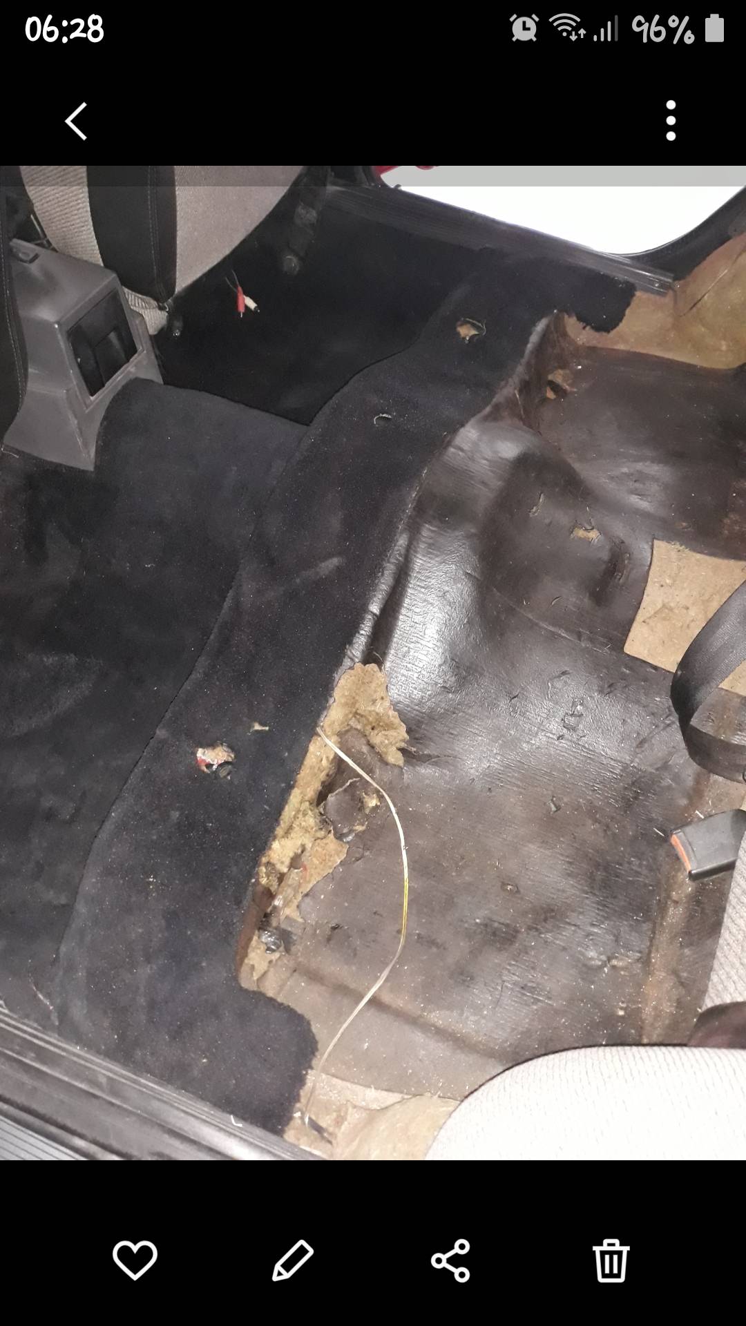

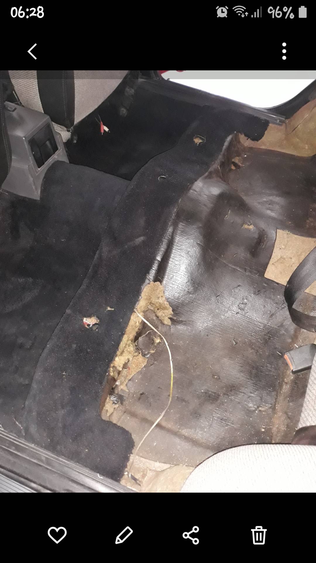

Grazie Maurizio, ma sotto la panca non ho trovato nulla, a meno che non sia stata spostata sotto la tappezzeria nera sul tunnel... non l ho potuta smontare.......in pratica sotto la panca c è soltanto un rivestimento in
plastica dura......
