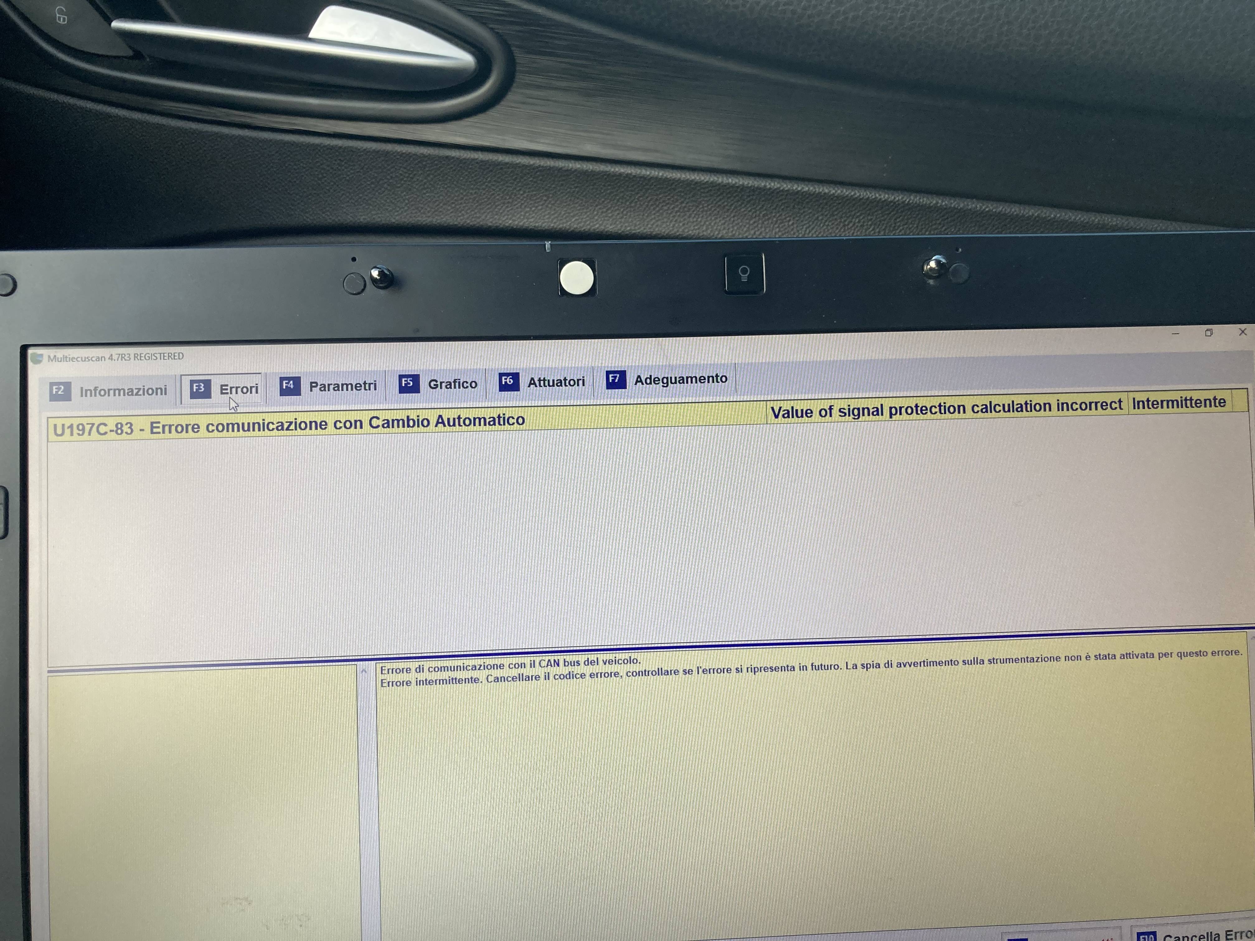

Buona sera , sapete qualcosa di questo errore . Grazie in anticipo .
Stelvio78 Alfista principiante 30 Agosto 2019 11 0 11 Regione Lazio Alfa Stelvio Motore 150 rwd 18 Giugno 2022 #1 Buona sera , sapete qualcosa di questo errore . Grazie in anticipo . Allegati A7AC3F0A-9E4A-4694-82A1-A429E5A26265.jpeg 1.6 MB · Visualizzazioni: 353
beppe_qv Alfista Megalomane 8 Gennaio 2018 3,866 3,568 174 Torino Regione Piemonte Alfa Giulia Motore 2.2 Turbo 150cv AT8 Super 18 Giugno 2022 #2 U197C-83 - Alfa Romeo Diagnostic Trouble Code (DTC) Definition, Causes and Diagnosis U197C-83 Alfa Romeo Diagnostic Trouble Code (DTC) Definition, Causes and Diagnosis www.dtcdecode.com Solitamente errori di questo genere sono derivati da: - falso contatto - stacco batteria - errore sporadico Hai avuto qualche spia accesa.o fatto qualche intervento sulla vettura?
Stelvio78 Alfista principiante 30 Agosto 2019 11 0 11 Regione Lazio Alfa Stelvio Motore 150 rwd 18 Giugno 2022 #3 Ho fatto l’aggiornamento infotainment passando alla versione 2.10.43. Mi consigli di staccare la batteria , ma devo riallineare il Proxy?????
beppe_qv Alfista Megalomane 8 Gennaio 2018 3,866 3,568 174 Torino Regione Piemonte Alfa Giulia Motore 2.2 Turbo 150cv AT8 Super 18 Giugno 2022 #4 No non staccare la batteria e non fare allineamento proxy. Cancella l’errore e tra qualche giorno controlla che non ci sia nuovamente.
Stelvio78 Alfista principiante 30 Agosto 2019 11 0 11 Regione Lazio Alfa Stelvio Motore 150 rwd 18 Giugno 2022 #5 Prova già eseguita . Si Ripresenta . Ma senza nessun problema , me ne sono accorto quando ho effettuato il primo cambio dei freni .
N Nick96giulia Nuovo Alfista 17 Dicembre 2024 5 0 1 Regione Trentino-Alto Adige Alfa Giulia 12 Gennaio 2025 #6 Questo errore mi esce quando per sbaglio mi fermo metto in N tiro il freno a mano e nella fretta apro la porta non mettendo in P il cambio
