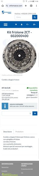

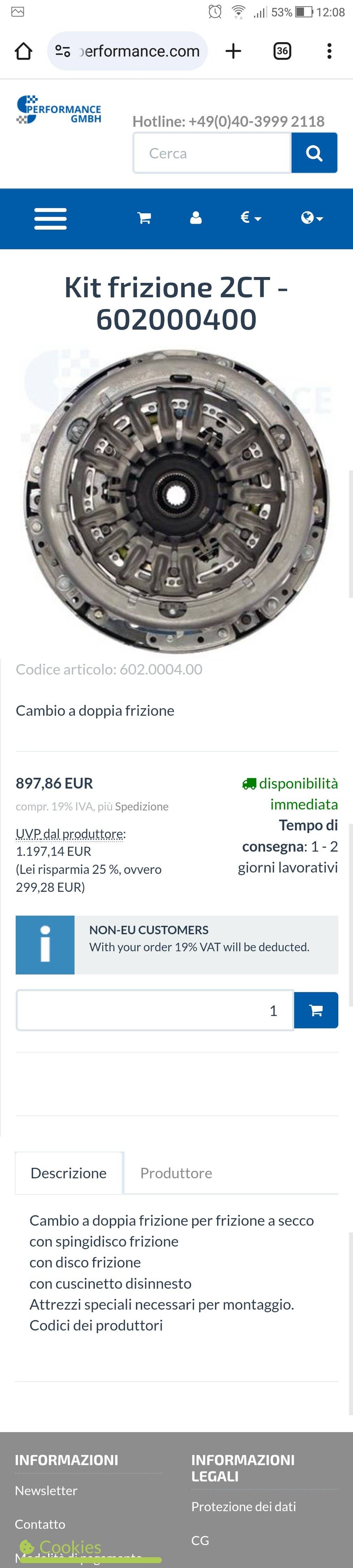

Qui specifica per doppia frizione, scrivi mail alla sachs performance specificando modello e numero di telaio.
Dalla risposta se fattibile ti daranno i codici del necessario e potrai controllare altrove i prezzi. Altrove ho speso circa 250 euro in meno
    277.2 KB · Visualizzazioni: 106
Grazie mille, questa sarebbe rinforzata?

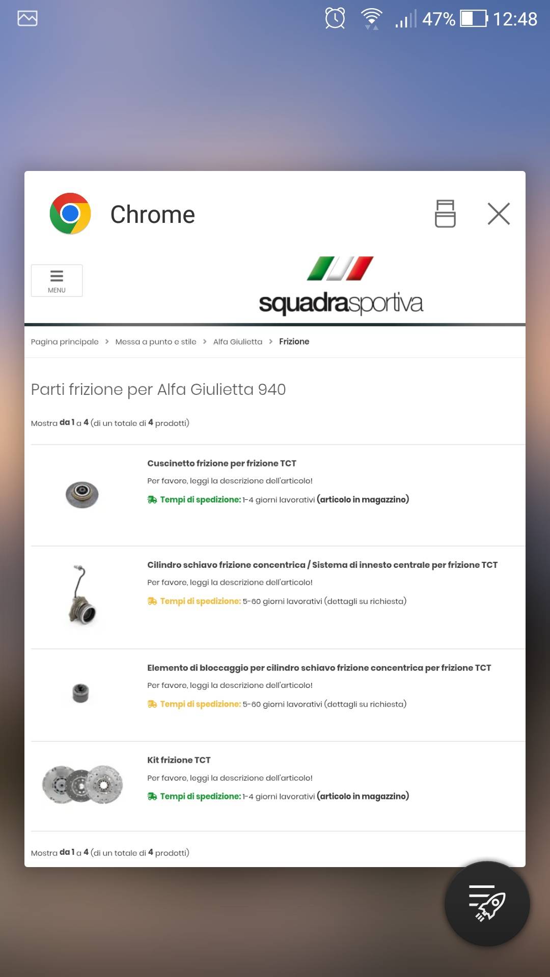

    95.7 KB · Visualizzazioni: 92
Comunque lo fa soprattutto in 5a marcia
Dovrebbe farlo ancora di più in 6, ma dipende dalla mappa, da come sono stati impostati i limitatori di coppia e altro, per assurdo a me slittava maggiormente in 3
