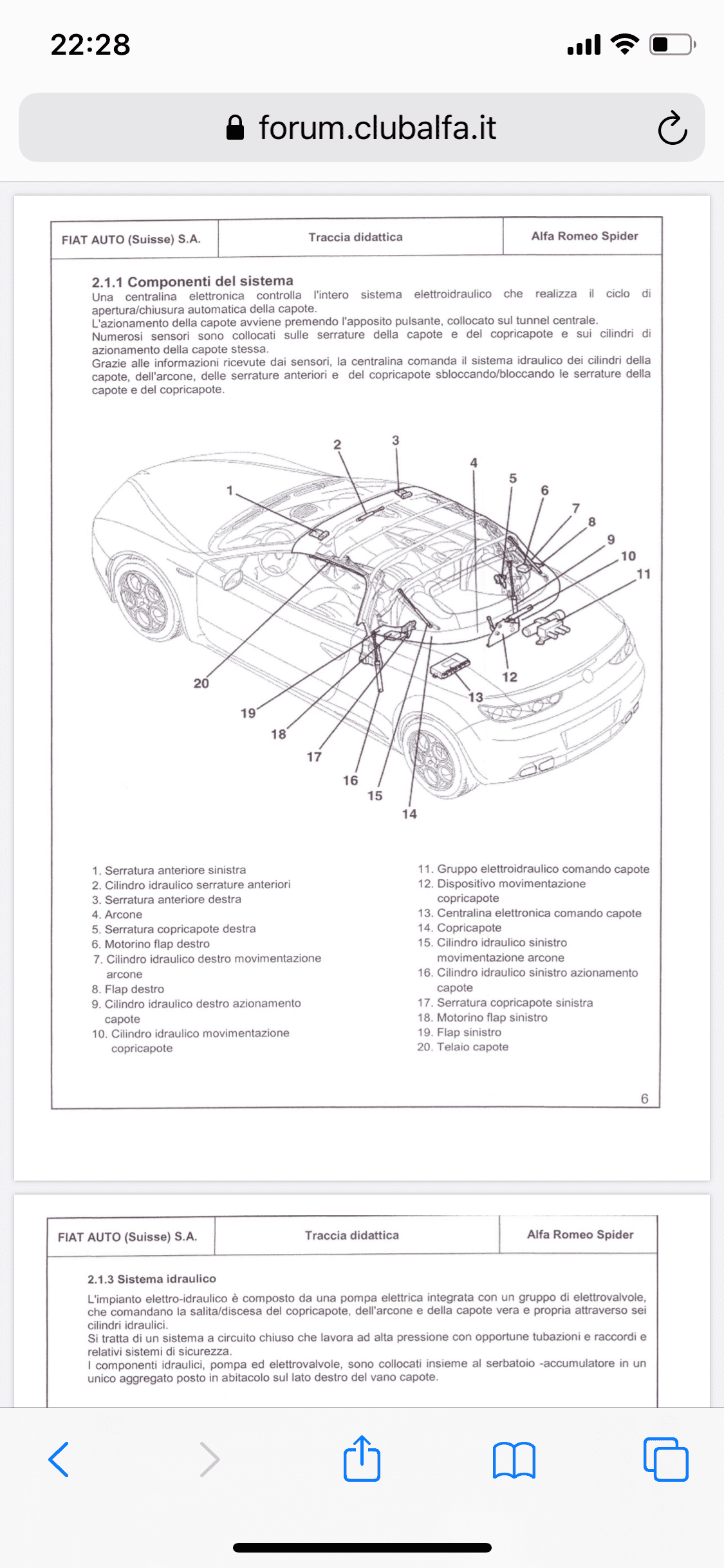

Ciao a tutti, premetto che alcune settimane fa ho aperto la conversazione perché i motorini della mia spider 939 si erano rotti. Dopo tanto cercare, sono riuscito a trovarne due. Il problema a questo punto è questo: tre settimane fa ho staccato fisicamente i motorini dagli alloggiamenti per portarli dietro e cercare se ve ne fossero in giro. La capote si è chiusa completamente ed ora non si apre più. Qualcuno sa la procedura per l’apertura manuale? Ho cercato in giro , ma c’è solo la procedura di chiusura. A me serve il contrario perché non riesco ad aprirla mancando i due motorini che non danno il segnale per sganciare i pistoni e permettere alla parte del lunotto di sollevarsi insieme ai flap...
Grazie in anticipo a chi mi può aiutare
Scusate gli errori, ma non sono pratico di forum.....
Qualcuno mi sa dire il numero di matricola del pezzo per ordinarlo su internet visto che in alfa mi hanno chiesto 750 euro? Sarebbe il numero 12
