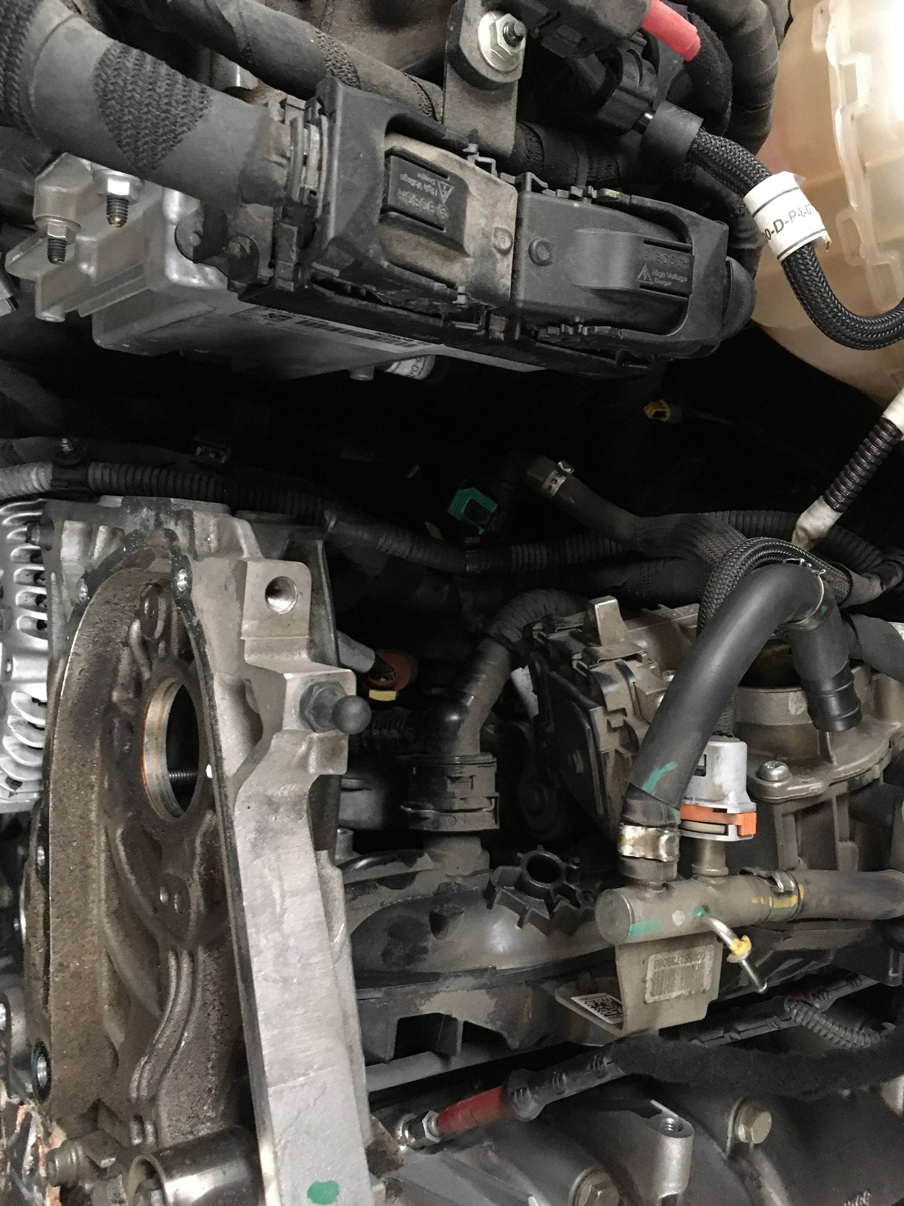

Ciao Gigi, ma la r43 è comunque soggetta a rottura? So per certo che alcuni in audi hanno sostituito le loro pompe con quella della Giulia in quanto compatibili... Io so che è molto raro su r43... Io temo piu per l'olio allungato dal gasolio che per questa cosa...

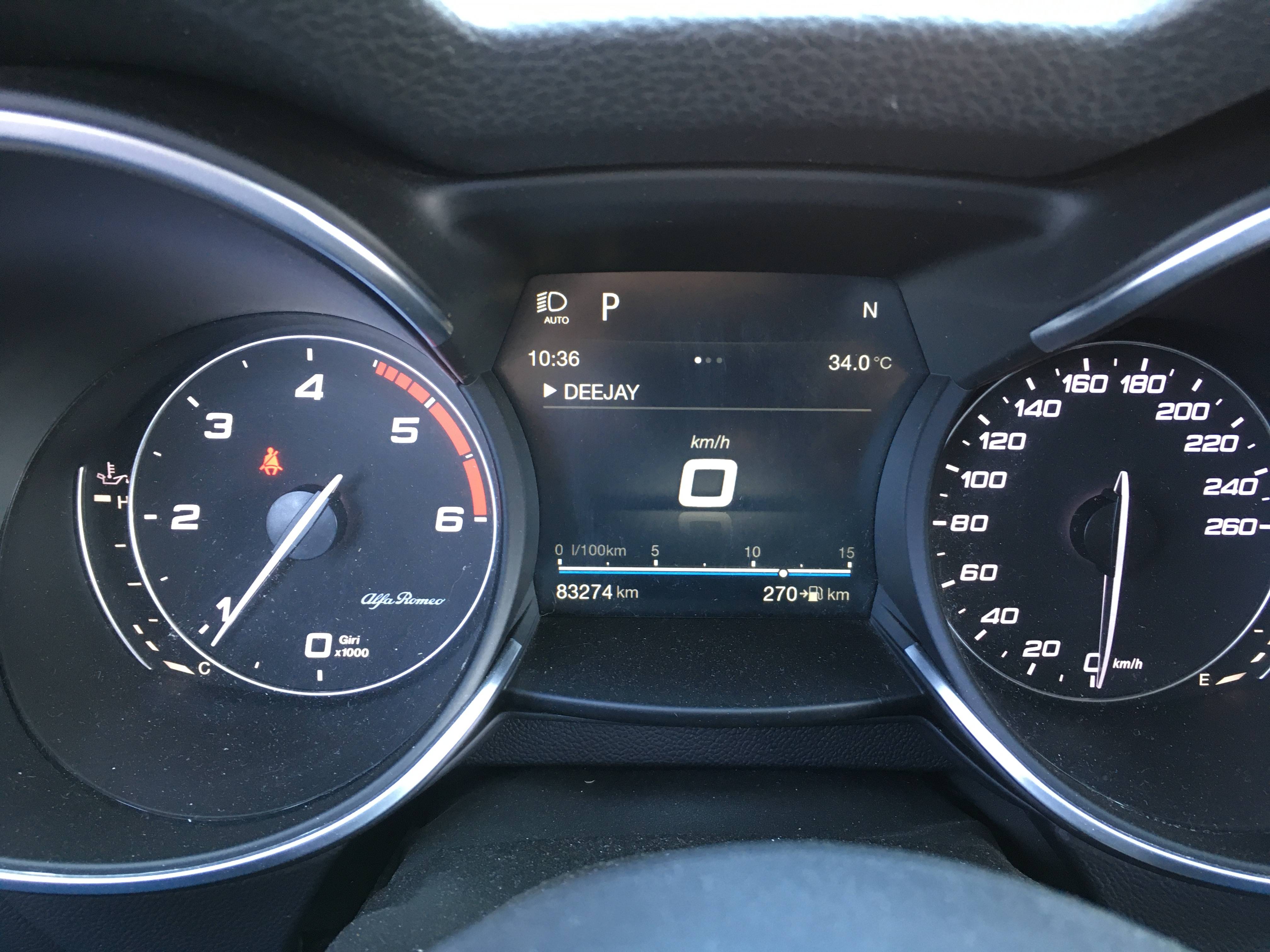

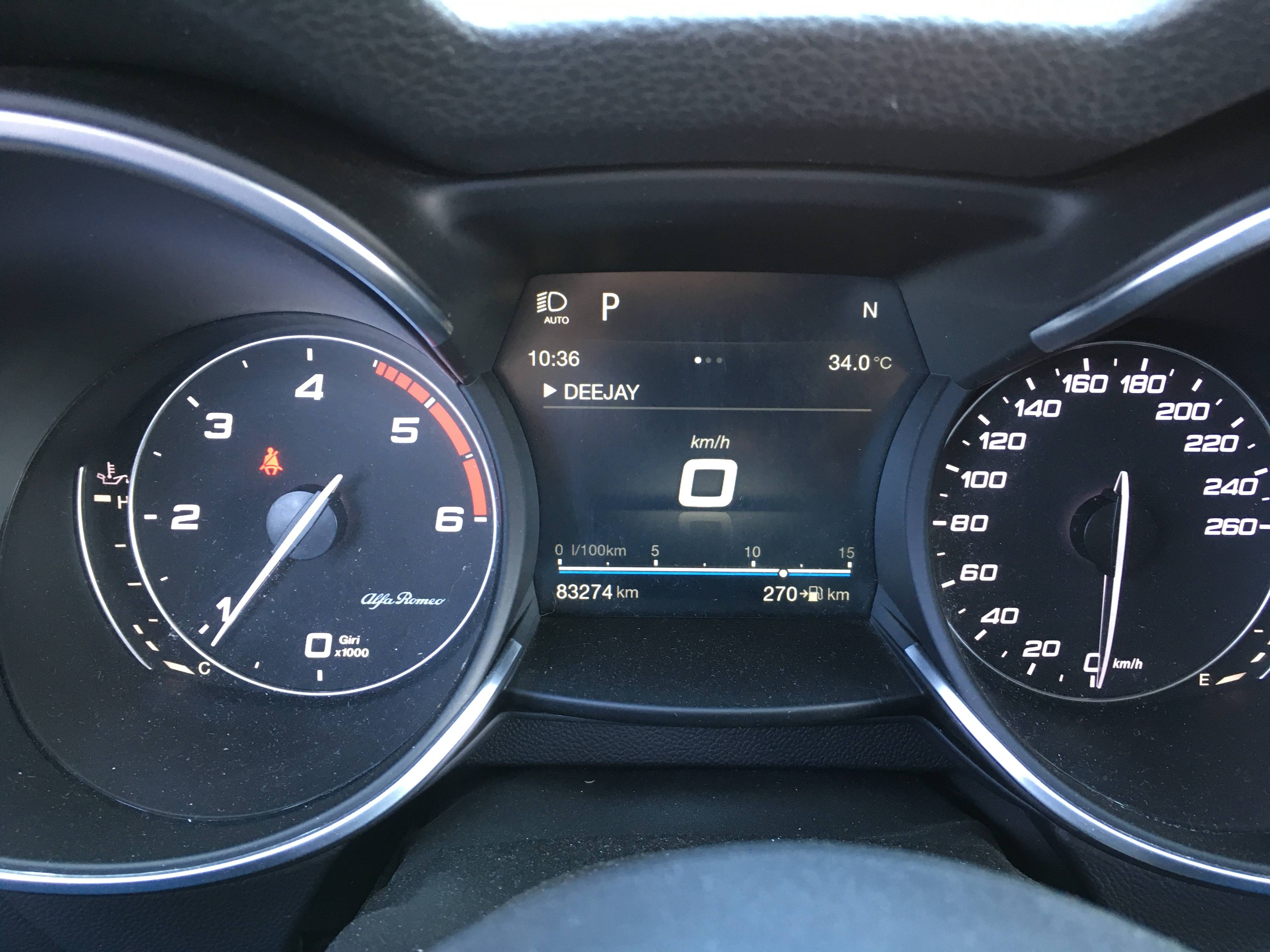

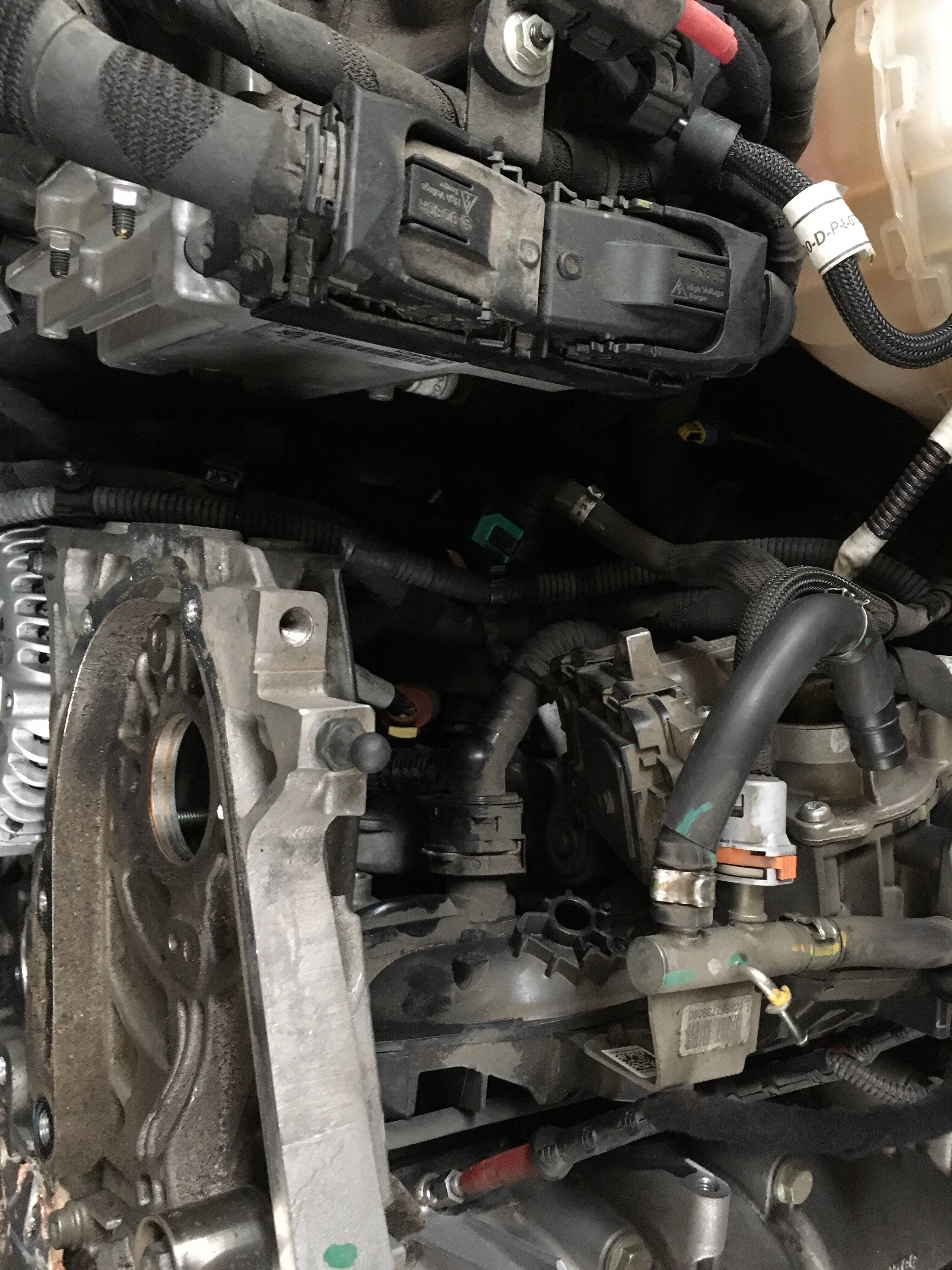

Cambia niente il problema del rullo che si gira e sfrega con metallo è uguale io ho fatto uno Stelvio con 83 mila km!!
Ecco qua
Cacchio... vabbè io oltre a girare con almeno 4 tacche di gasolio esso / ip che dicono addittivato altro non posso fare... magari a 150k la faccio sostituire..

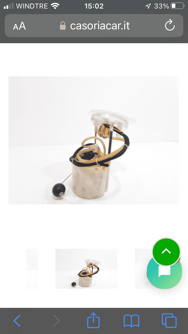

Vedo alghe nel filtro o è impressione?
parlo di quell'aggeggio bianco a sinistra, ci sono macchie...

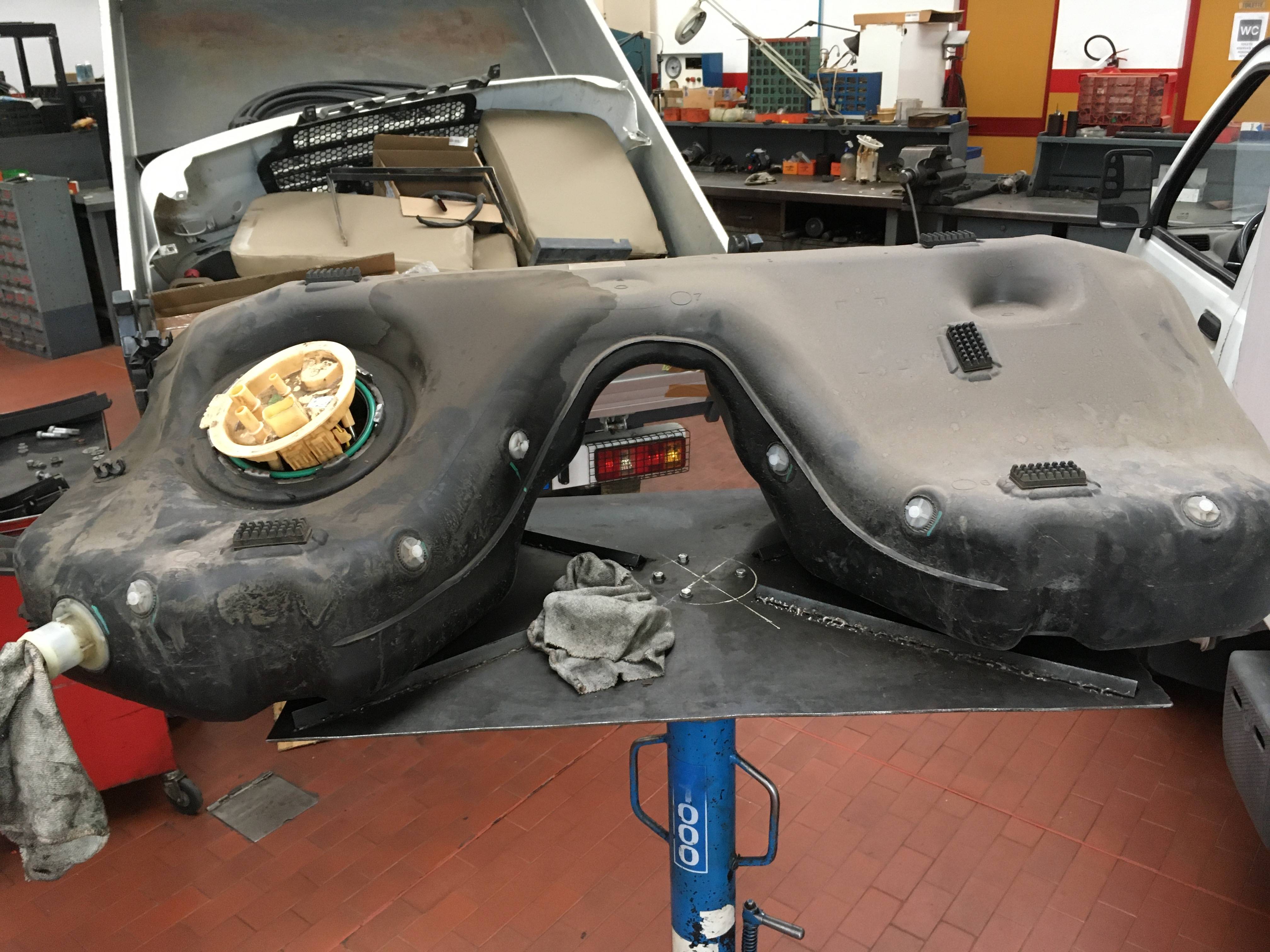

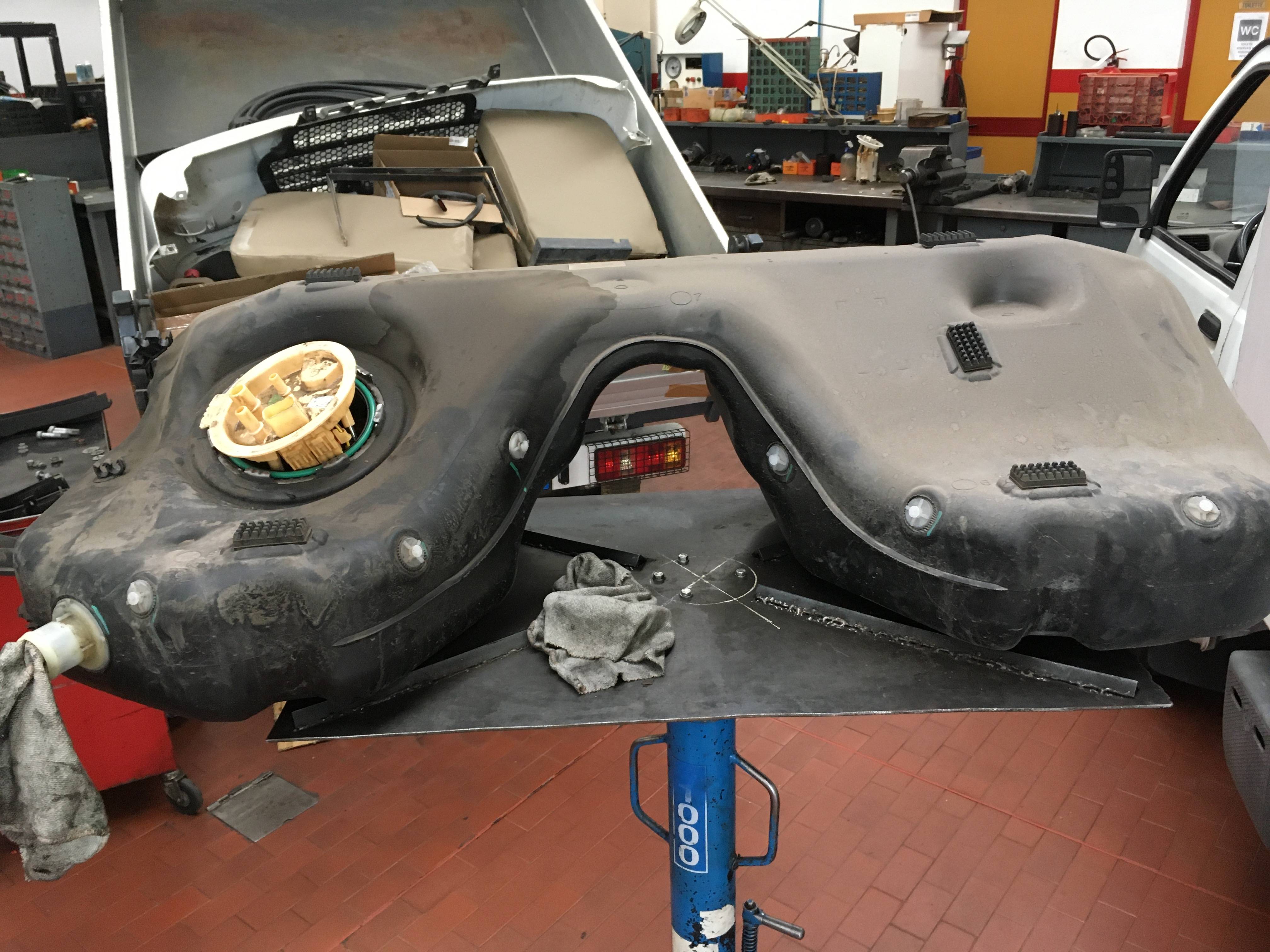

E il coperchio della pompa bassa pressione le alghe anche se ci fossero sono dentro e da lì sicuramente non si vedono.. se si toglie cestello c’è limatura dentro si forma un po’ alla volta finché non blocca iniettori o la pompa Inizia a dare problemi..
#864
E fatto così va sostituito in caso di lavoro
