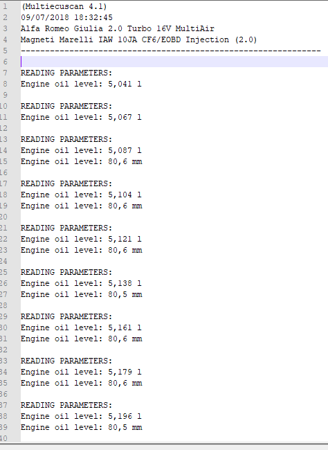

Aggiungo una piccola nota, se nei 5 minuti in piano sei collegato con mes, lo vedi salire mano a mano, e probabilmente tiene conto anche della temperatura, visto che il volume e i mm crescono non in modo uguale
mi chiedo, visto che il sensore misura anche in litri, non potevano riportarlo anche sul display?
*ho tolto alcune letture per comodità dello screenshot

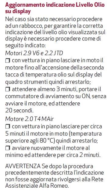

Considerando che il livello olio lo fa dinamicamente a motore acceso, non è importante come sia l'auto in quel momento.
E' invece importante che dopo ogni cambio olio o rabbocco si faccia la corretta procedura:

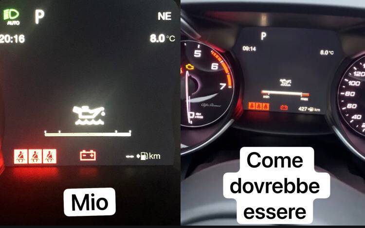

Visualizza allegato 232451
Questo l’ho fatto un paio di volte, ma nel mio caso non mostra niente di niente come nella foto di sinistra.
È un problema di software e quindi va aggiornamento o il problema deriva che hanno messo 6L di olio? In ogni caso non trascuro il problema è vado in concessionario
stando alla foto sembra ci siano 6 litri d'olio. E`cosi da sempre o ha indicato il livello corretto anteriormente?

Per avere qualche indicazione in più dovresti pubblicare una foto dell'astina di misurazione dell'olio.
Sinceramente dalla foto non si legge niente, a me sembra vuota, non segna ne Min ne Max come dovrebbe essere.
Fatto sta che l’ho portati in officina e hanno svuotato 4,5 L più i meno e hanno riversato 3,6 dello stesso, offrendomi come risarcimento il servizio dei 100.000 km gratuito. Prossimamente avrei dovuto fare quello dei 60.000
Il problema dello stato dell’olio sul contakm non si è sistemato e vorrei contattare Alfa Romeo Italia anche se vivo in Germania

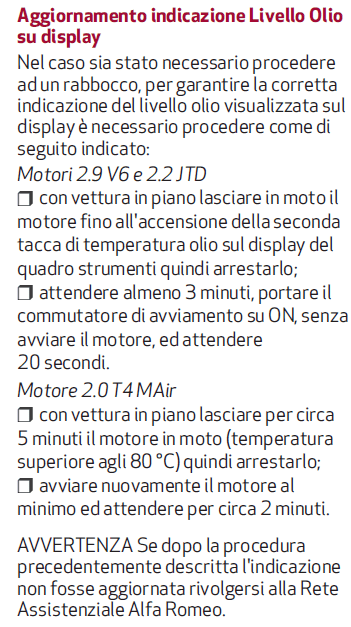

Buonanotte a tutti e scusate l'ignoranza. La procedura dice di attendere 5 min con temperatura di almeno 80 gradi. Ma gli 80 gradi a quante tacche corrispondono?
