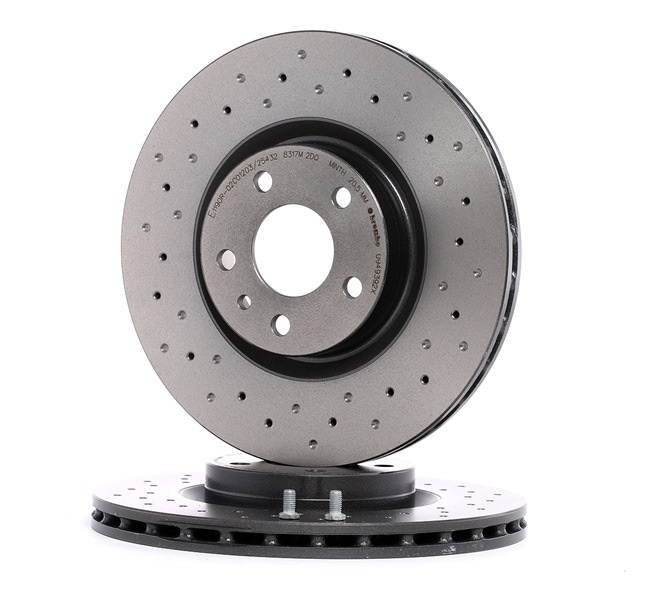

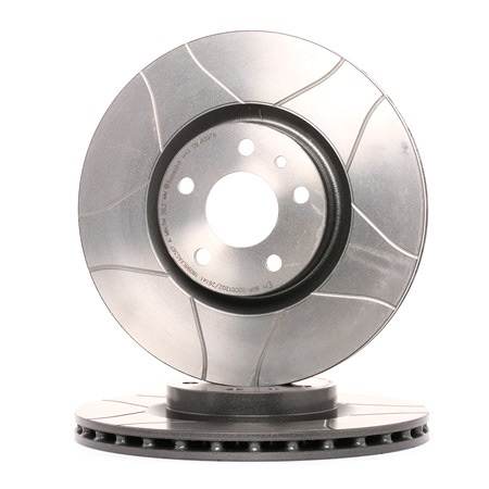

Salve a tutti dovrei cambiare le i dischi freno alla nuova arrivata una 156 2.4 20v e sarei indeciso tra due modelli in particolare uno intagliato e l’altro forato della stessa marca e grandezza, tra durevolezza e prestazioni quale il migliore?

Io avevo i forati di marca sulla 155 e si erano crepati tra un foro e l'altro in più punti...mai più meglio dei normali brembo secondo mio parere.
forati o baffati, se non previsti dalla casa, sono fuorilegge ma i siti che li vendono non te lo dicono anzi dicono ottimi per uso stradale...vedi Bre.bo
se l automobile è nata con i dischi lisci non si possono mettere altri tipi.La Brembo indica il loro modello forato come ideale per utilizzo stradale, ma se vai fare la revisione e trovi uno pignolo non ti fa passare la revisione
mi suona strano ma in italia tutto è possibile
Baffati tutta la vita, anche forato ma baffati, i dischi coi fori passanti rischiano di avere cricche da un foro all'altro, giustamente la struttura del disco viene "indebolita" applicando dei fori passanti.
