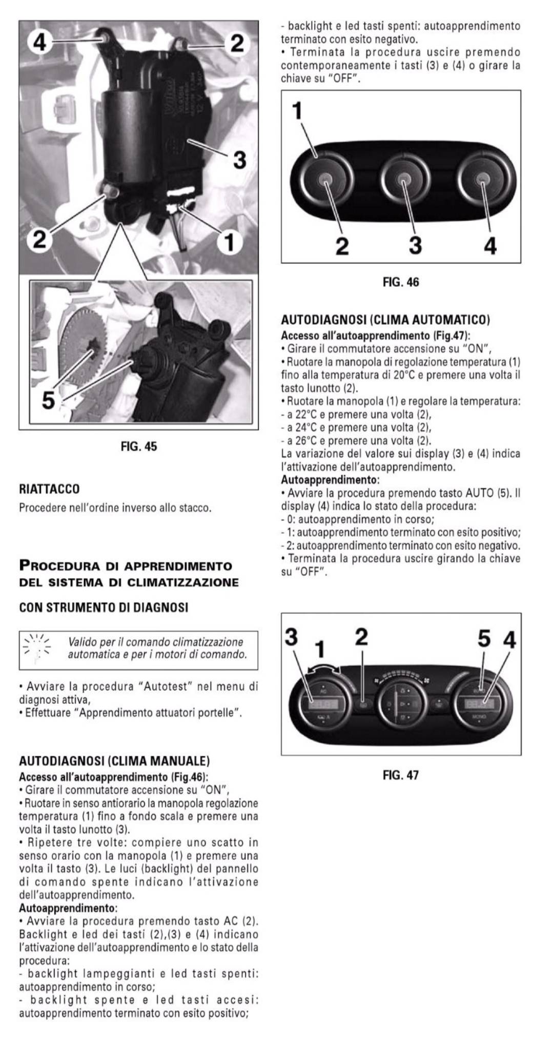

Salve a tutti Ho il problema alla Giulietta che esce aria fredda dal lato guida. Ho acquistato sia il motorino che il perno. Oggi ho montato il motorino con il relativo Perno, da tener presente che il motorino si trovava in posizione calda quando l'ho preso dalla scatola quindi l'ho montato direttamente e dopo attaccato lo spinotto fatto autoapprendimento e mi continua a dare ancora 02. Che cos'altro posso fare?

Per eseguire l'autodiagnosi devi seguire i seguenti passaggi
Nel caso tu avessi il motorino del flap bloccato, eseguendo questa procedura dovresti sentire una sorta di "clac"; a quel punto ti si è sbloccato e dovresti tornare ad avere aria calda se tutto funziona correttamente :D
Aah sarebbe autoapprendimento? Già fatto non una volta.... 😔
Nel senso il motorino se attacco lo spinotto gira. Mentre il Flap miscelatore lato guida qual è? Autoapprendimento il l'ho eseguito dal clima dopo aver montato motorino nuovo. Mentre il Flap lato guida quello non so cosa intendi. E se con il programma Alfaobd si può fare dato che ho tutto il necessario
non saprei quanto puoi agire su un flap specifico, ne saprei dov'è posizionato precisamente...
