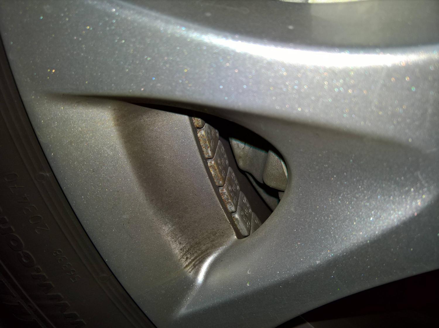

Spazio non ce ne è, sulla MiTo i pesi del bilanciamento ci vanno al capello ma non perché si trovano tra pinza e cerchio, ma perché sono davanti alla pinza e la pinza negli angoli arretra quel poco che basta per farli andare, spero che dalla seconda foto si riesca a vedere...
Se ti trovi in una situazione come sulla MiTo visto che hai il canale largo sei salvo (abbastanza probabile, in realtà), se no mi sa che convenivano i 17" della 156 e buonanotte...
(non fate caso alla sporcizia, poi la macchina l'ho lavata, le foto le ho fatte prima perché faceva buio e avevo paura venissero male con poca luce :D)

a me interessa lo spazio tra la circonferenza del cerchio e la pinza (non i raggi)... per capire quanto spazio avanza.
per i cerchi della 156 non monto i cerchi della 156 ma del Gtv che montava di serie (3.0V6) i Brembo da 305mm sui 16" pollici
