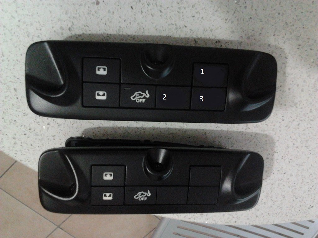

In pratica la plancetta è questa.
i tasti dove ho scritto 1-2-3- col paint sono fissi , ossia non si possono cliccare. ma....sorpresa ....!!

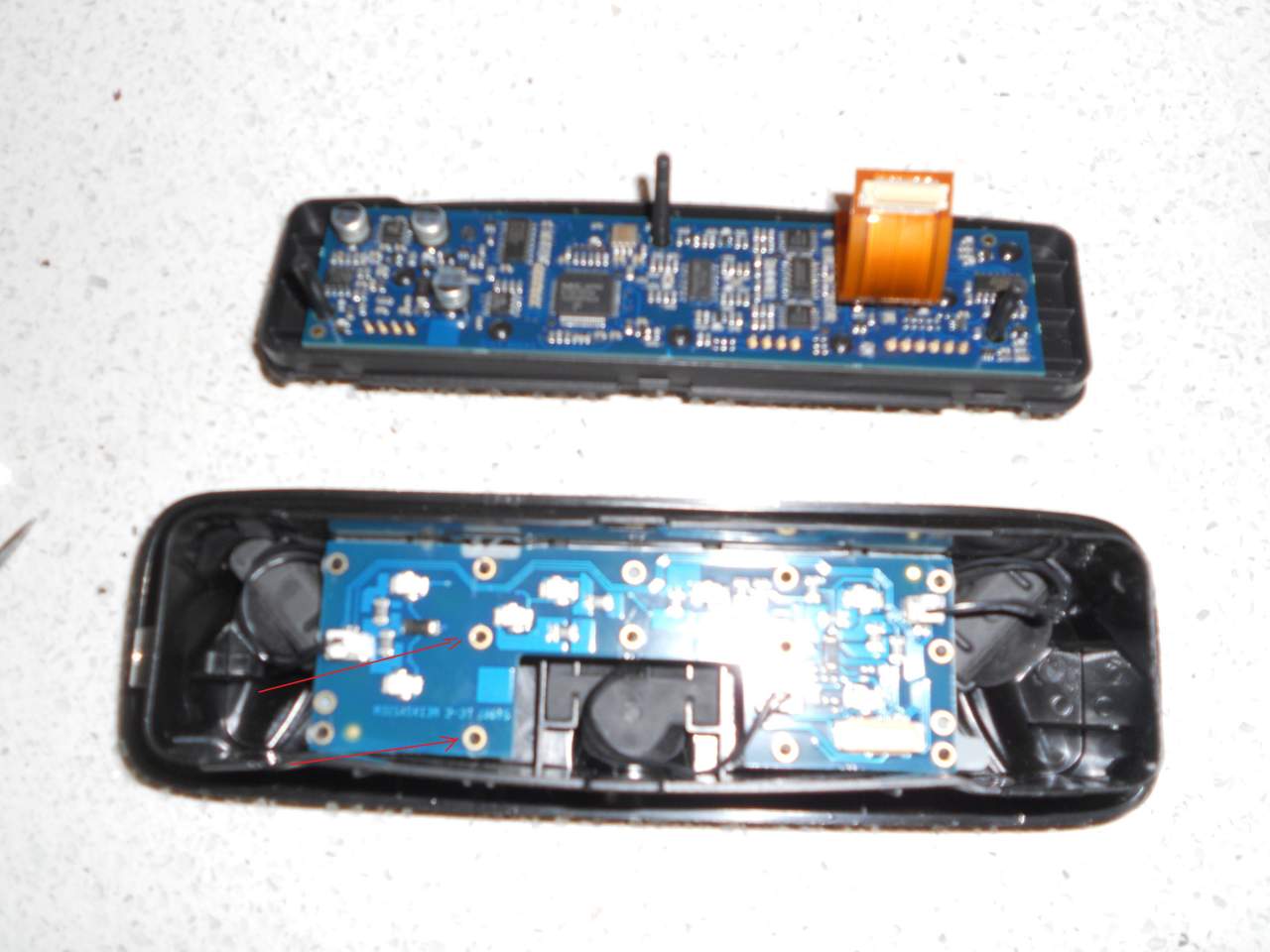

in realtà smontando la plancetta ci si accorge che sotto i tasti è già presente lo stampato con i led per l'illuminazione dei tasti stessi e quindi probabilmente si possono utilizzare.

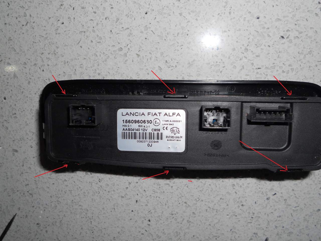

Di conseguenza ho smontato la plancetta..
queste le foto della plancetta smontata.Si vede dove inserire il cacciavite per far leva e la plancetta aperta.
Il flat di colore arancione in alto a destra è delicatissimo , già tempo fa avevo tentato questa modifica rompendolo e rinunciando a farla.

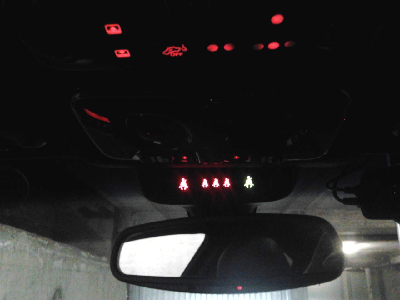

be dai...per non far stare nessuno sulle spine ( magari poi non interessa a nessuno davvero!!)
questo è il risultato

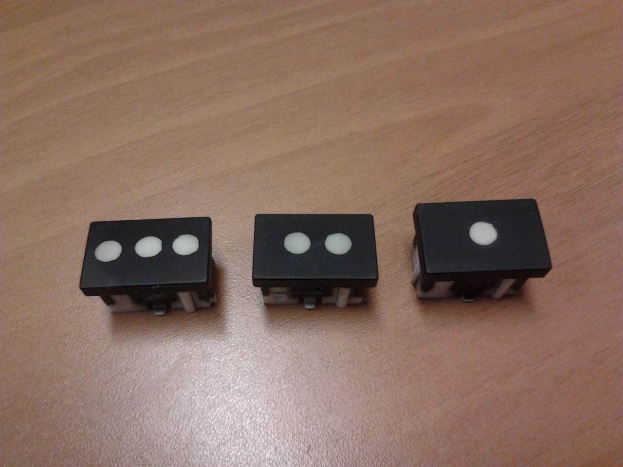

due domande....
1) i tasti liberi della placchetta però sono totalmente scuri,neri,dici che in realtà invece fanno passare la luce o li hai modificati tu per renderli trasparenti??
2) cosa hai dovuto fare per attivare i led?
i tasti della placchetta sono neri come gli altri ma in realtà la plastica è bianca , solo verniciata.
Con la sabbiatrice ( con sabbia finissima), ho sabbiato i tasti.Non avendo modo di disegnare ideogrammi o simboli ho bucato con la bucatrice un pezzo di nastro isolante e l'ho appiccicato sul tasto.La parte non coperta dal nastro è stata sabbiata.
Per accendere i led basta collegare al 12V i pin 5 e 6 del connettore a 6 poli (5 negativo , 6 positivo)

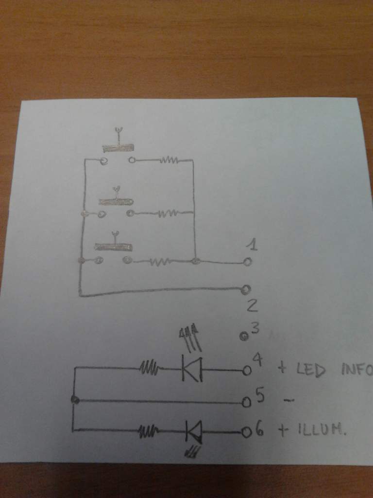

la piedinatura del connettore a sei poli .Le tre resistenze in serie ai tasti sono rispettivamente 60, 200 e 400 ohm
allego disegno a MANOCAD
IL pin 4 è collegato ad un led che è l'equivalente del led giallo presente sul tasto dell'antisollevamento dell'antifurto.Di conseguenza la sua accensione non sarà visibile se non avendo il tasto originale presente sulla plancetta della mito
