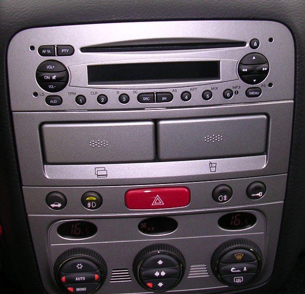

Ciao a tutti,
giorni fa,mia figlia di 2 anni ha pensato bene di infilare alcune monete nella fessura del lettore cd...risultato: display totalmente morto .
La mia radio è questa: fotomp3.jpg,ed è quella di serie che legge mp3 su 147 1.9 JTD-M 16v del 2006.
Ho provato a smontarla e aprirla, ed ho trovato una pista della scheda elettronica del frontalino bruciata: dopo averla riparata e rimontato la radio, nel display ora funziona la retroilluminazione, ma i caratteri sono sempre morti.
Ho pensato quindi di sostituire il mio frontalino con quello di una radio NON mp3 che ho trovato su e-bay per pochi euro:
qualcuno sa se è fattibile la cosa?...o rischio di perdere qualche funzione tipo lettura mp3?
grazie

potrebbero esserci altre piste o parti bruciate dalle monete, prima di cambiare frontalino vedi se ti conviene, sennò cambi la radio direttamente

secondo me non c'è nessun problema visto che addirittura è montabile e funziona il frontalino dell'Alfa 156, l'ho fatto con la radio mp3 di una GT per montarlo sulla mia Crosswagon
