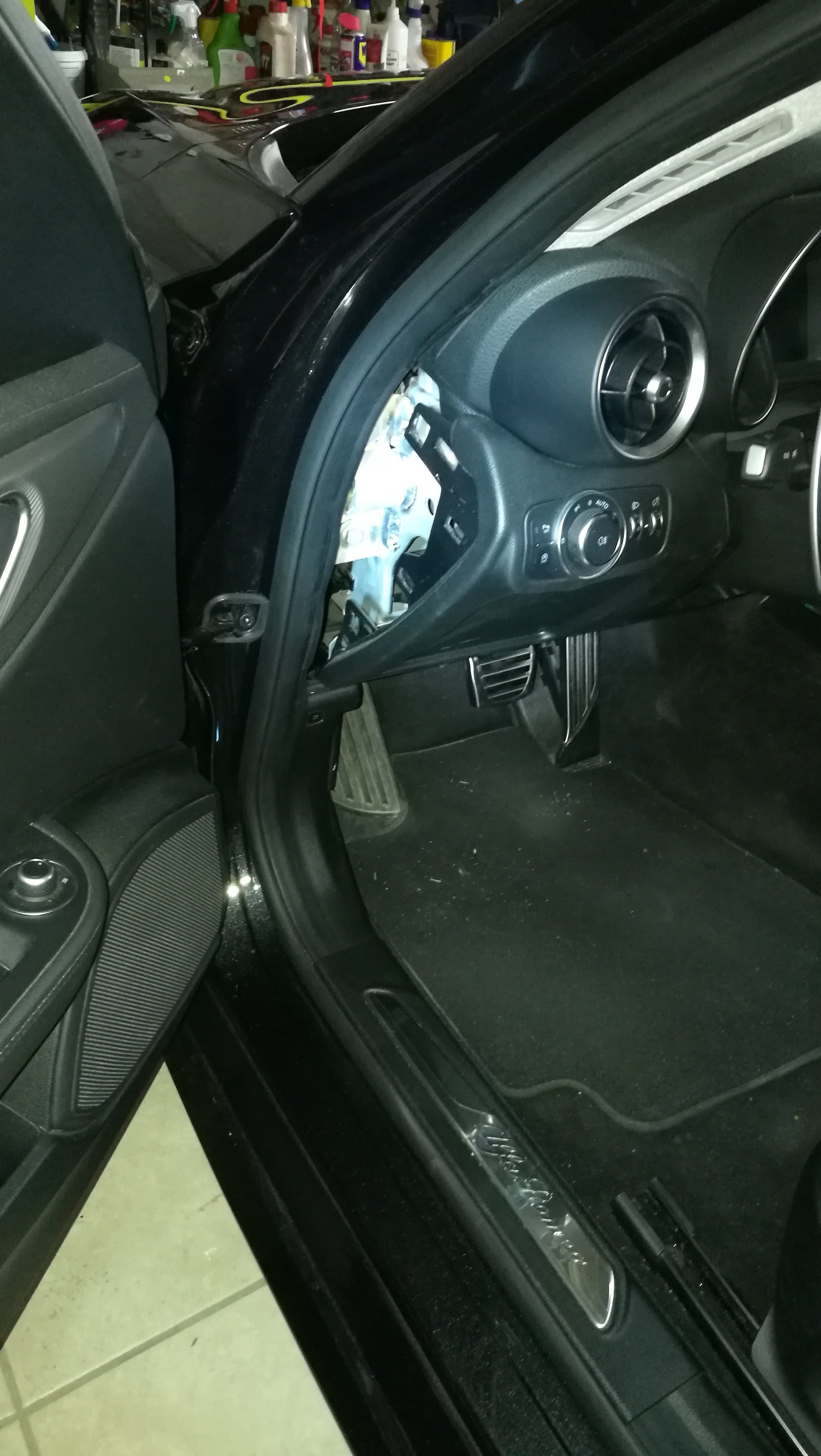

Come vedete pedaliera a vista si dovrebbe riuscire anche senza togliere cruscotto......SPERIAMO!

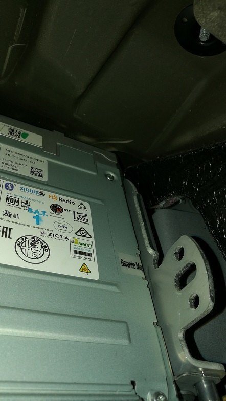

#25
Si ma vale mi fa strano che 1200€ in più solo per quel monitor.... Poi in realtà se provi a cambiare solo il monitor magari non si accende nemmeno
comunque ci provo e vediamo, e vi allego poi come si fa
#27

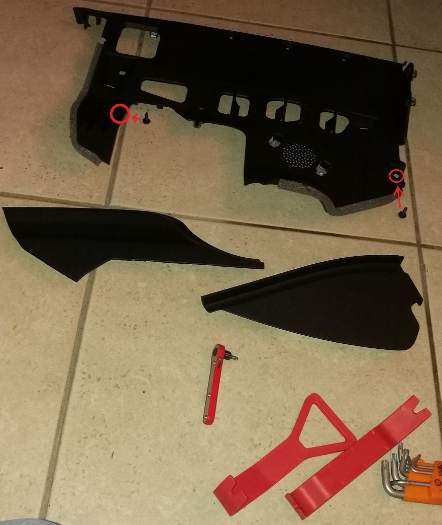

Mi salta lo schizzo e con una osservazione non troppo approssimativa vedo placca di destra sul tunnel e laterale destro della plancia che ostacolano uno schermo protettivo in plastica sottoscocca che a sua volta ha due viti Torks (a li mortacci loro), e mi salta la scheggia in testa!.....
scusate i tappetini non lindi....
#28
Grande! Forse il pannello sopra ai pedali si puo rimuovere senza togliere il resto della plancia....se così fosse sarebbe un grosso incentivo al fai da te!
Vedo anche i marchi Sirius e Hd radio. Deduco quindi che non ci sia distinzione tra versioni americane ed europee...

#29

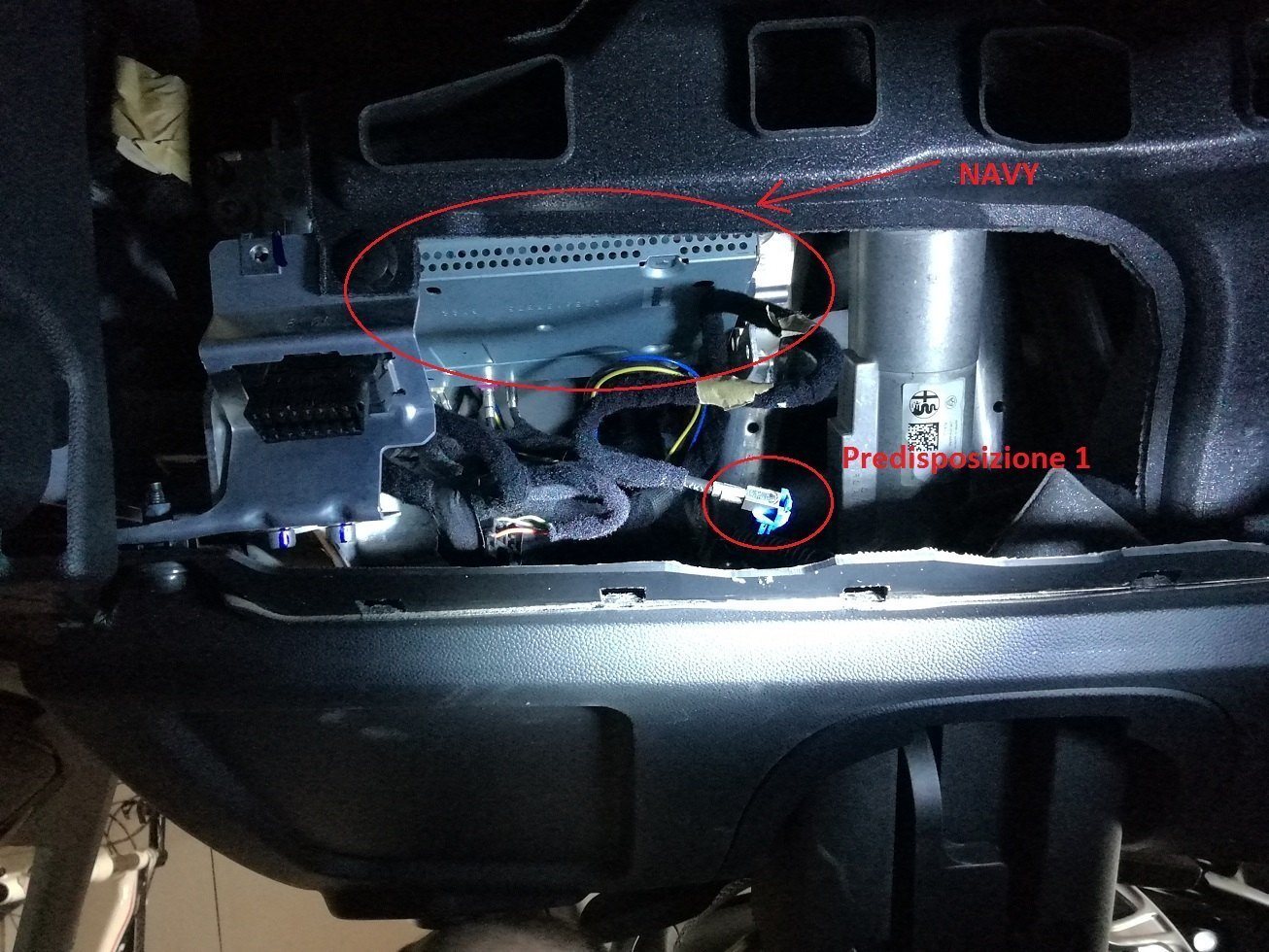

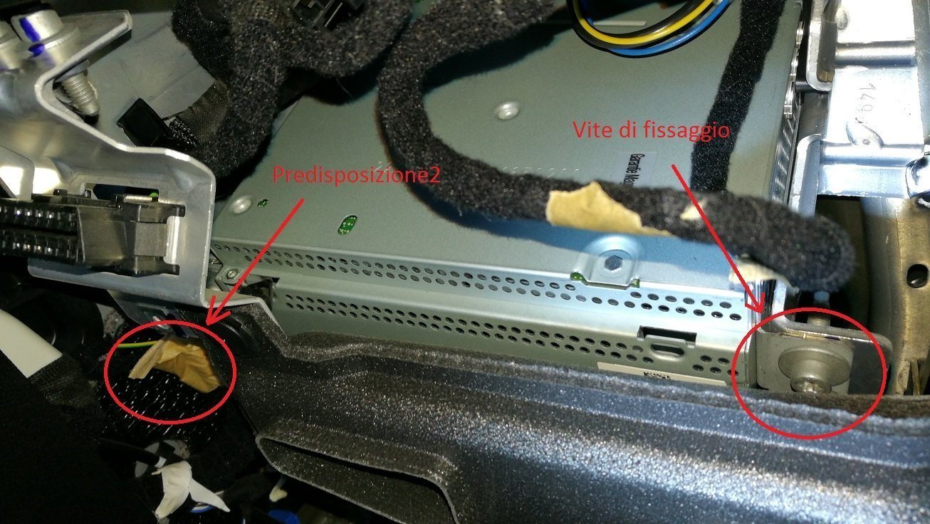

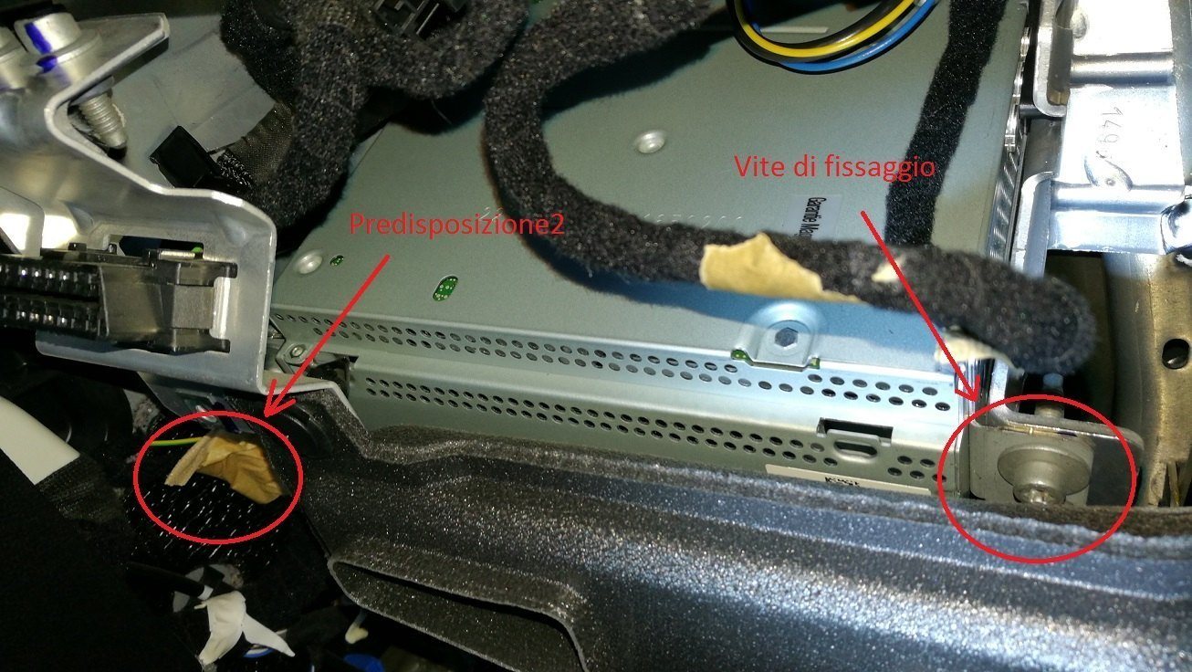

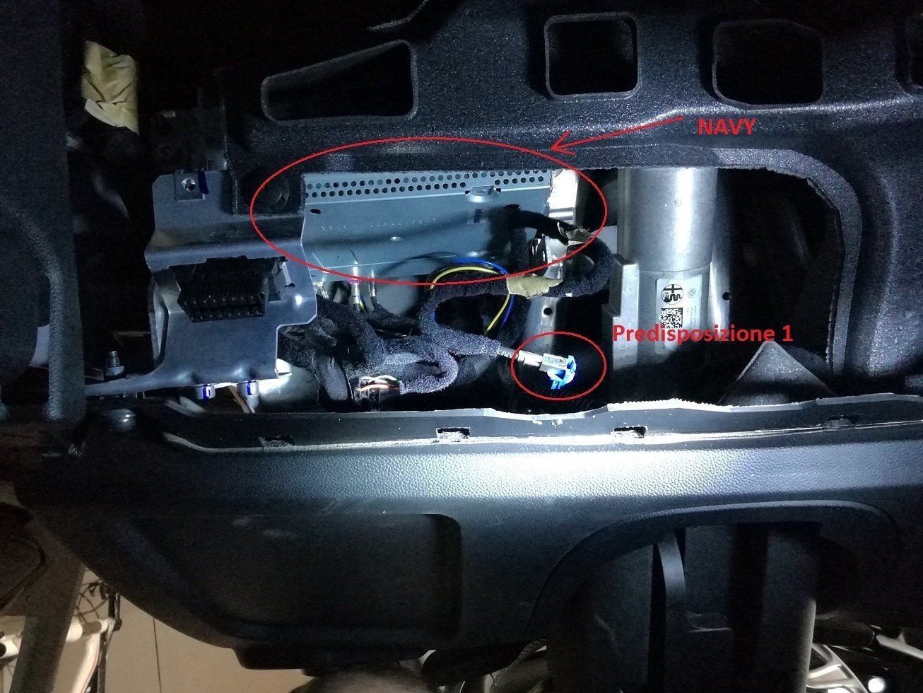

Insomma si sfila la guarnizione della porta un pochino poi con delle leve si tolgono il pannellino del cruscotto laterale e il fianchetto del tunnel, tolte le due viti con delle leve si toglie la paratia sotto e.....
dovo scoprire che cosa servono ste due predisposizioni, e per il momento fino a che non cambio il sistema lascio tutto aperto tranne il fianchetti cruscotto e tunnel
Visualizza allegato 152557
Visualizza allegato 152558
