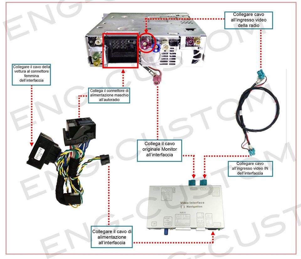

Prima o poi mi arriverà l'interfaccia di Eng per AA/ACP sulla mia vecchia Giulia. Per accedere all'EDF e fare quanto è descritto in questa foto, c'è già qualche guida online sui vari passaggi? Magari dall'"apri la portiera ed accedi all'auto".....
    82.1 KB · Visualizzazioni: 2,717
