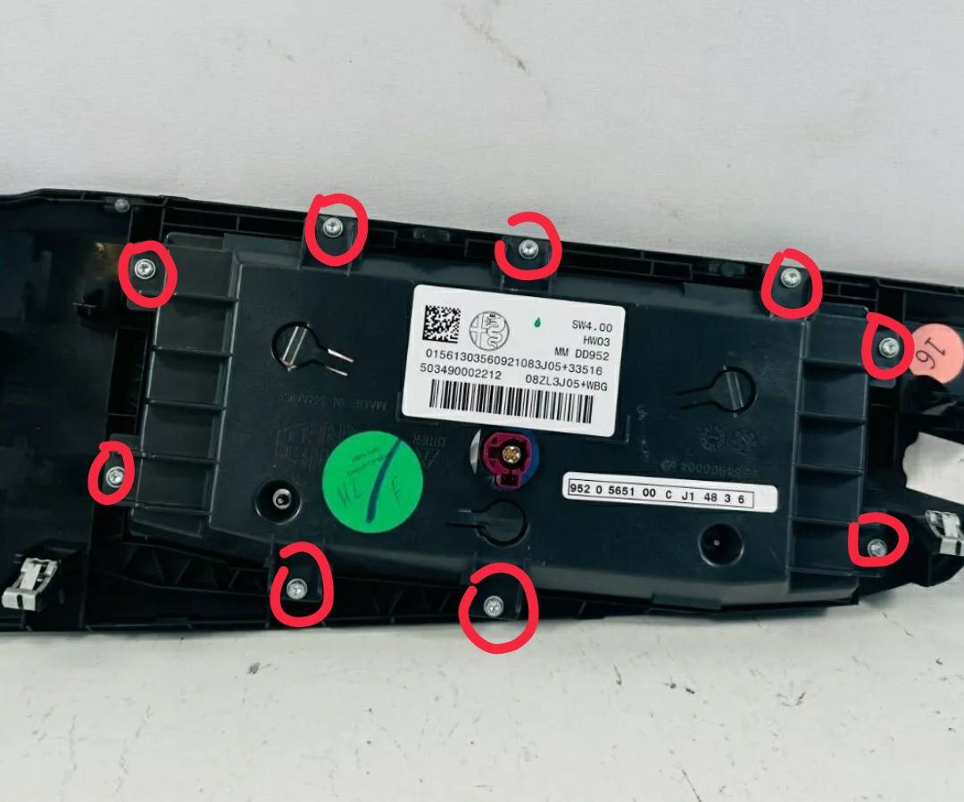

@Nabucodonosor buonasera, in quanto autore della superba guida per la sostituzione del display non touch vorrei cortesemente sottoporti una domanda: posseggo una giulia con infotaiment vecchio tipo da 6,5 pollici e vorrei passare al vecchio tipo ma da 8,8 pollici.
Non potrei acquistare un infotainment da 8,8 magari graffiato e poi smontare il solo display tramite i connettori evidenziati nella foto allegata, e poi rimontarlo sul mio "frontalino" nero di copertura (immacolato dai graffi).
Grazie mille in anticipo e auguri di buon anno! :)
